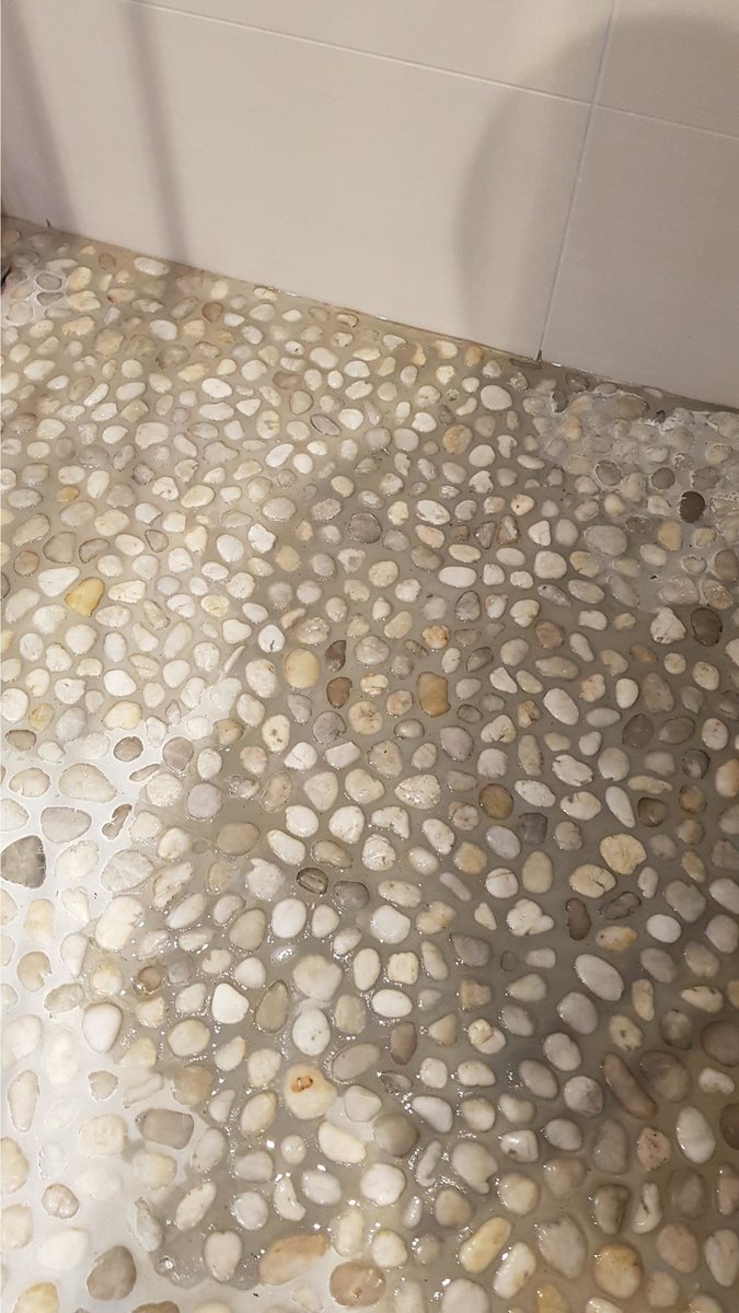

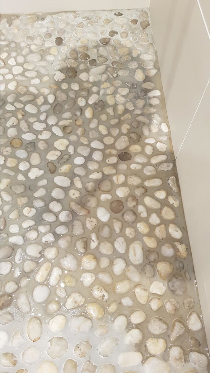

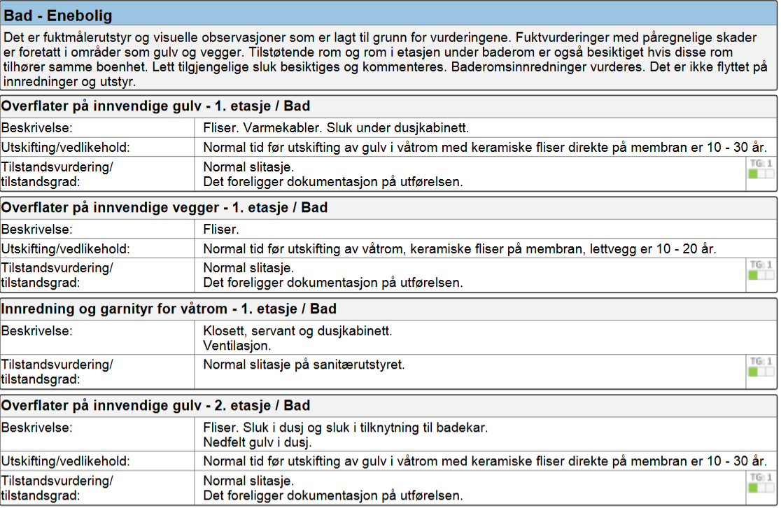

OddZen Skrevet 26. mai 2020 Del Skrevet 26. mai 2020 (endret) Hei, vi overtok for snart en mnd siden en nyere enebolig fra 2015. Kjempeflott bad i andre etg med dobbel dusj, steiner på gulv i dusjsone... men så oppdaget vi en stor feil med fallet til sluk. Vannet samles i store pytter inne i dusjsonen, se bilder. De er opp mot 1 cm dype enkelte plasser, noe som medfører at vannet ligger på gulvet i opp mot et døgn før det tørker opp av gulvvarmen. Det blir også stygge gule flekker der vannet ligger. Det var ikke nevnt noe om dette i takstrapporten. Sendte nettopp mail til megler av huset med info og bilder, og sa at vi ønsket å reklamere på dette, spurte hvordan vi skulle gå fram. Selger hadde tegnet eierskifteforsikring, vi har ikke tegnet egen boligkjøperforsikring. Nå vil jeg høre med dere om dere tror dette er noe å vinne fram med? Og hvordan vi skal gå fram for å enten få fikset opp i problemet eller få erstatning. Bildene er tatt 7 timer etter dusjing. Endret 26. mai 2020 av OddZen Lenke til kommentar https://www.diskusjon.no/topic/1876381-reklamasjon-d%C3%A5rlig-fall-i-dusjsone-nylig-kj%C3%B8pt-5-%C3%A5r-gammelt-hus/
Dubious Skrevet 27. mai 2020 Del Skrevet 27. mai 2020 Hvordan hadde du tenkt at de skulle lage mer fall med slike steiner? Hvor er sluket? Skal mye til før man får erstatning for sånt Lenke til kommentar https://www.diskusjon.no/topic/1876381-reklamasjon-d%C3%A5rlig-fall-i-dusjsone-nylig-kj%C3%B8pt-5-%C3%A5r-gammelt-hus/#findComment-25392816

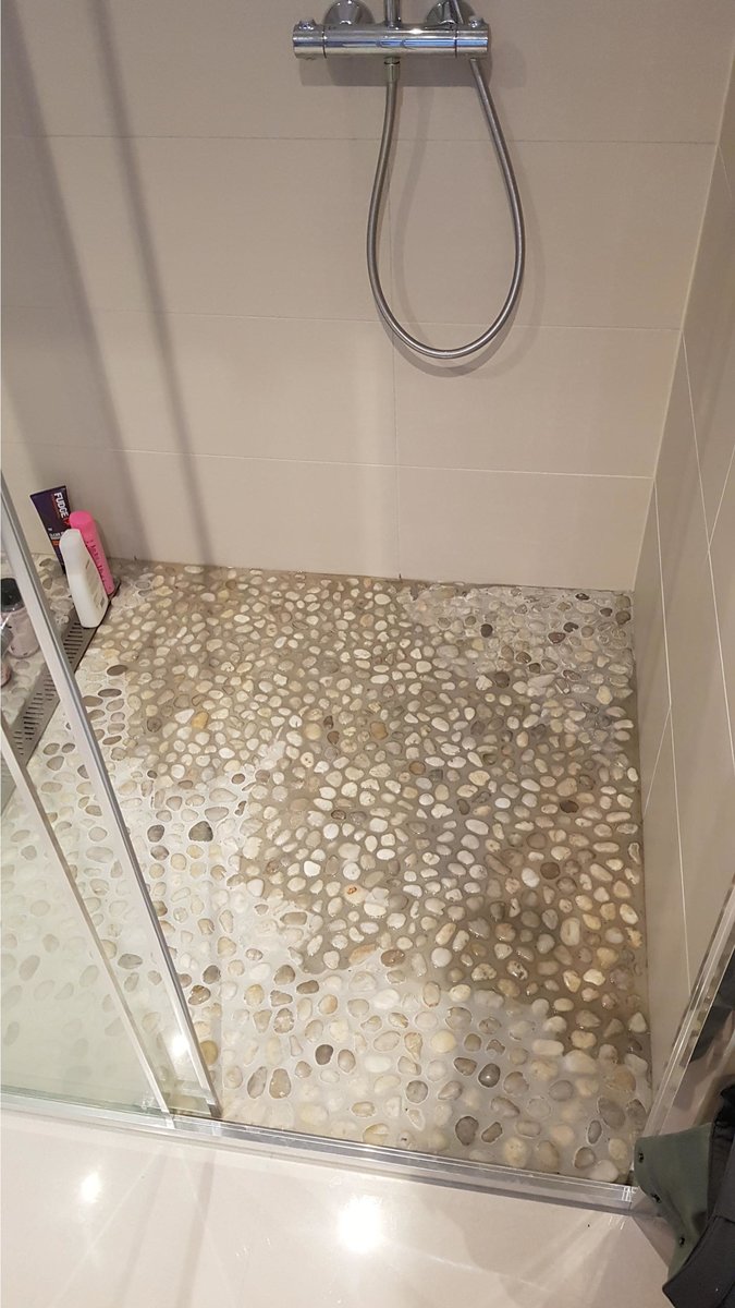

OddZen Skrevet 27. mai 2020 Forfatter Del Skrevet 27. mai 2020 Dubious skrev (13 minutter siden): Hvordan hadde du tenkt at de skulle lage mer fall med slike steiner? Hvor er sluket? Skal mye til før man får erstatning for sånt Sluken er til venstre på bildet. Klart det går ann å lsge bedre fall, de har greid det på deler av gulvet. Hvis det ikke hadde gått ann å lage bedre fall med slike steiner ville de ikke vært tillatt. 2 Lenke til kommentar https://www.diskusjon.no/topic/1876381-reklamasjon-d%C3%A5rlig-fall-i-dusjsone-nylig-kj%C3%B8pt-5-%C3%A5r-gammelt-hus/#findComment-25392827

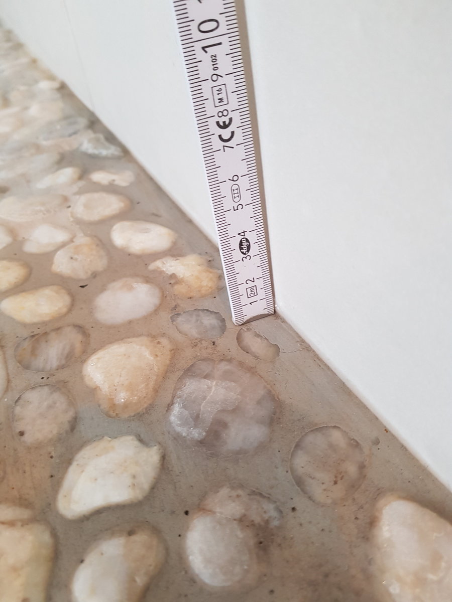

OddZen Skrevet 27. mai 2020 Forfatter Del Skrevet 27. mai 2020 Bilder etter 16 timer etter dusjing. Godt med varme i gulv. Fortsatt halv cm dybde med vann enkelte steder. Lenke til kommentar https://www.diskusjon.no/topic/1876381-reklamasjon-d%C3%A5rlig-fall-i-dusjsone-nylig-kj%C3%B8pt-5-%C3%A5r-gammelt-hus/#findComment-25393193
OddZen Skrevet 27. mai 2020 Forfatter Del Skrevet 27. mai 2020 Akkurat dette hadde vi ikke hatt mulighet til å sjekke på visning, det er ikke bare å sette en klinkekule på slike gulv, vannet renner litt anderledes og det er litt mere oppholdstid med slike steiner enn med vanlige fliser, så vi måtte stått der i en time for å kunne si noe. Jeg har sendt inn til selgers boligselgerforsikring Protector. Jeg jobber opp mot forsikringsselskaper i min jobb, og vet at de kan være vanskelig, men jeg tror at dette vil ordne seg, og føler jeg har en sterk sak. Det er jo en klar feil med konstruksjonen av dusjsonen, og reglene fastsetter tydelig hvor stort fallet skal være inn mot sluk. Klippet ut fra tek 10, som gjaldt da huset ble oppført. Sitat Tilstrekkelig fall vil være 1:50 minimum 0,8 m ut fra sluket dersom dusjen er over sluket. Hvis dusjen ikke er over sluket, må det også være fall 1:50 fra og med dusjens nedslagsfelt og til sluket. Med dusj menes også stedet hvor det er tiltenkt mulighet for trinnfri dusjing som krevd i § 12-9, første ledd bokstav b og annet ledd bokstav d. I hele min levetid, med mange bad, har jeg aldri opplevd at vannet ligger et døgn før det tørker inne i en dusjsone. Dette er utført av håndtverkere, og det er doumentasjon på det. Eier har hatt rikelig med tid til å fange opp problemet, og burde ha fanget det opp, og gitt beskejd om det i egenerklæringen. Det er en byggmester (leder i lokale Norgeshus) som har bygd huset til seg selv, men har fått fagfolk til å fikse badet. Når vi overtok huset sa eier at de ikke har brukt badet oppe så mye, selv om det er hovedbadet, men de har jo brukt dusjen nok til å kunne se det. Lenke til kommentar https://www.diskusjon.no/topic/1876381-reklamasjon-d%C3%A5rlig-fall-i-dusjsone-nylig-kj%C3%B8pt-5-%C3%A5r-gammelt-hus/#findComment-25393197

OddZen Skrevet 28. mai 2020 Forfatter Del Skrevet 28. mai 2020 Nye opplysninger. Jeg pratet med saksbehandler, og det virker som om eier selv har lagt rullestein i dusjnisjen og at det ikke er gjort av personer med våtromssertifisering. Sluk var gjort av rørlegger. I tilstandsrapporten er det skrevet at det foreligger dokumentasjon på utførelsen. Jeg spurte også megler på visning om flislegging og badet var utført av fagfolk, og han svarte med at det var det. Nå viser det seg muligens at selger selv har gjort dette, noe jeg i stor grad vil si er feilinformasjon. Klipper inn fra en boligadvokats nettside http://www.boligadvokat.no/Alle-artikler/Spørsmål-og-svar-5-typiske-svar-fra-advokaten-om-eiendom-270/: Sitat Når er det en feil eller mangel ved boligen? Boligen har en mangel dersom det er et avvik mellom det du har avtalt å få og det du har fått etter avtalen. I dag selges ofte en eiendom med en såkalt ”AS IS” klausul i kontrakten. Er eiendommen solgt ”AS IS” må boligen være vesentlig dårligere enn forventet for at en mangel skal foreligge. Det kan være en mangel dersom selger, megler eller takstmann har gitt uriktige opplysninger eller holdt tilbake viktige opplysninger om boligen. Lenke til kommentar https://www.diskusjon.no/topic/1876381-reklamasjon-d%C3%A5rlig-fall-i-dusjsone-nylig-kj%C3%B8pt-5-%C3%A5r-gammelt-hus/#findComment-25394402
