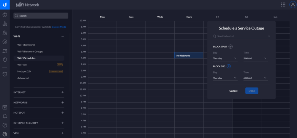

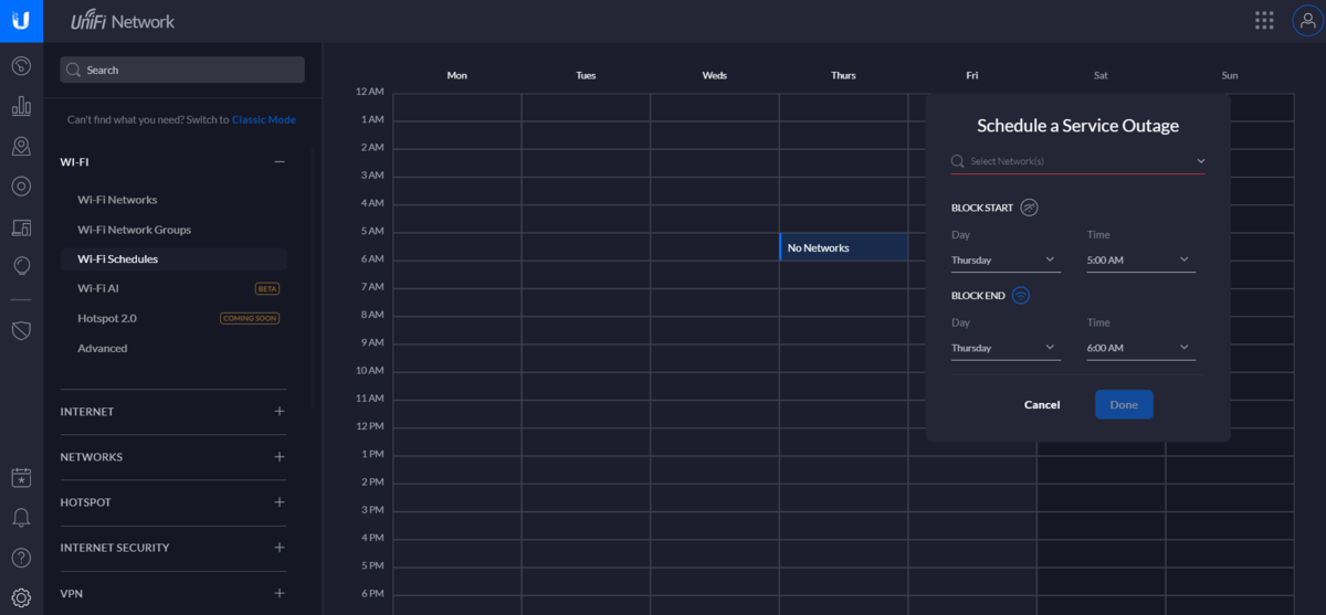

Som du ser LAR det seg gjøre å dele opp og kontrollere det meste i UniFi nett.
Når det gjelder switchen du allerede har kan du selvsagt bruke den! At du har en eller flere UniFi enheter betyr jo ikke at du kun må bruke deler fra de!! Det gjelder til og med deres noe sære kameraer, men de 'snakker' vanlig språk så å bruke de frittstående går fint.

Ja det lar seg gjøre, men ikke på samme måte som med googel wifi, synology, tp link eller med netgear. De har enkle måter å lage ulike grupper på, der hver gruppe kan ha eget skjema for når de har internett. En kan også enkelt via app gi ekstra tid, enten det er 10 minutter eller 2 timer ekstra.
https://www.synology.com/en-us/srm/feature/device_content_control
Men AP blir det nok Unifi, samme med switch, men det blir nok å beholde router jeg har i dag eller gå for en annen som har ønsket funksjon på en enkel og brukervennlig måte.
