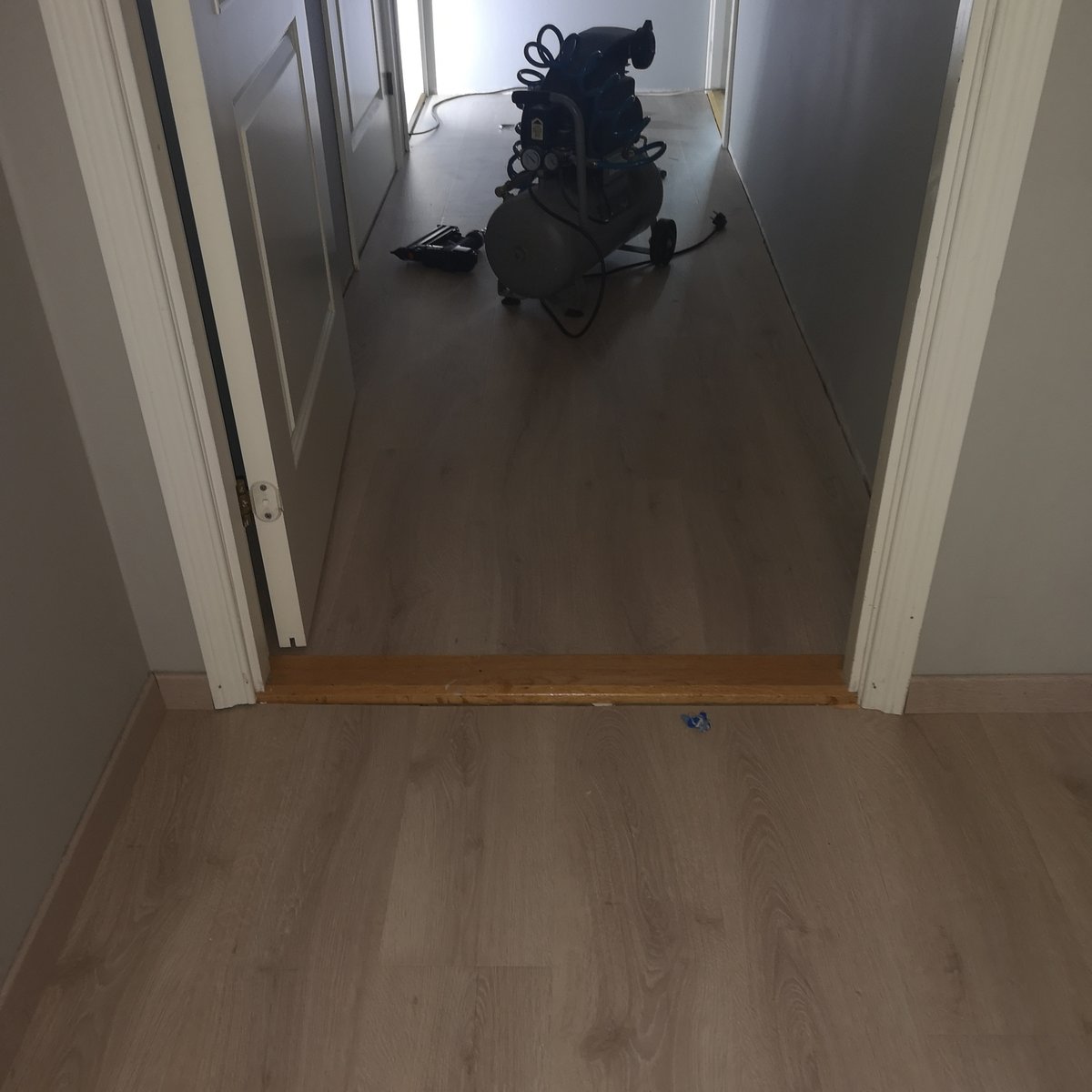

Bennyy Skrevet 16. mai 2020 Del Skrevet 16. mai 2020 Hei. Er håpløs når det kommer til ideer om oppussing, men har pusset opp 2 ganger nå. Gulv er pergo nordsjøeik og vegger antikkgrå. Jeg er ikke fornøyd med bunnen av dørkarmen, den spriker veldig i farge mellom rommene. Har dere noe tips? Se bilde Lenke til kommentar
NoTrace Skrevet 16. mai 2020 Del Skrevet 16. mai 2020 Hadde pusset ned med pussemaskin og deretter lagt på hvitpigmentert treolje. Lenke til kommentar

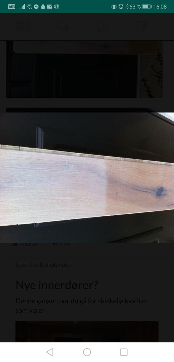

Bennyy Skrevet 16. mai 2020 Forfatter Del Skrevet 16. mai 2020 NoTrace skrev (4 minutter siden): Hadde pusset ned med pussemaskin og deretter lagt på hvitpigmentert treolje. Peøvde å google litt det du sa, vil det bli noe ala dette da eller? Lenke til kommentar
NoTrace Skrevet 16. mai 2020 Del Skrevet 16. mai 2020 Ja, det ser sånn ca. korrekt ut. Hvor hvitt det blir kommer an på hvor mange strøk du tar. Vil si høyre del av planken der ser ut som ett strøk, mens venstre nok er 2 eller 3. Lenke til kommentar
