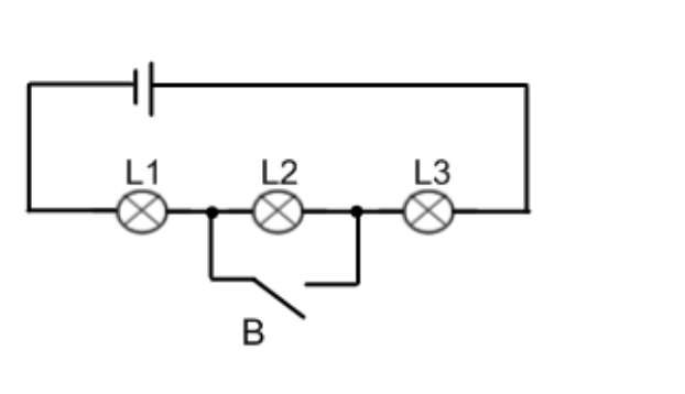

karen123 Skrevet 3. mai 2020 Del Skrevet 3. mai 2020 Hei! Det er tre like lamper (L1, L2 og L3) som er koblet i serie slik som vedlegget mitt viser. Hvordan finner jeg ut om hver enkelt lampe lyser likt, svakere eller sterkere når man lukker bryteren? Lenke til kommentar
Chris93 Skrevet 3. mai 2020 Del Skrevet 3. mai 2020 Hva skjer med strømmen når bryteren lukkes? Lenke til kommentar
karen123 Skrevet 3. mai 2020 Forfatter Del Skrevet 3. mai 2020 Det er kun oppgitt at tre like lamper er i en seriekobling, og bryteren er koblet inn med en ny krets ? Lenke til kommentar
Larzen_91 Skrevet 3. mai 2020 Del Skrevet 3. mai 2020 Det han ber deg gjøre er å vise dine refleksjoner på problemstillingen, snarere enn å bare si svaret. Det lærer du ikke noe av. Lenke til kommentar
karen123 Skrevet 3. mai 2020 Forfatter Del Skrevet 3. mai 2020 Da misforsto jeg spørsmålet. Jeg mener strømmen naturlig vis vil øke ved tilkobling av en ny krets. Lenke til kommentar
Larzen_91 Skrevet 3. mai 2020 Del Skrevet 3. mai 2020 Ja, det kan man på sett og vis si er riktig, om man ser på hele greia som en krets. Men vil strømmen gjennom hver lampe øke, altså for både L1, L2 og L3? Lenke til kommentar
Chris93 Skrevet 3. mai 2020 Del Skrevet 3. mai 2020 Det er riktig. Hvis skjer med lysstyrken hvis du øker strømmen? Tenk effekt. Lenke til kommentar
karen123 Skrevet 3. mai 2020 Forfatter Del Skrevet 3. mai 2020 Bryteren er vel bare koblet til L2, så den vil vel lyse sterkere ved økt strøm. Er det slik at L1 og L3 vil minke da, altså det motsatte skjer? Lenke til kommentar
Larzen_91 Skrevet 3. mai 2020 Del Skrevet 3. mai 2020 Hvis du ser kun på der bryterkretsen er tilkoblet hovedkretsen. Så har du strøm inn på ene siden og ut på andre siden. Da har du bryteren tilkoblet parallellt med lampe L2. Hva er en åpen bryterstilling, og hva er en lukket bryterstilling? Kan vi kalle de to tilstandende prinsippielt likt med tilstandene "brutt krets" og "sluttet krets"? Lenke til kommentar
karen123 Skrevet 3. mai 2020 Forfatter Del Skrevet 3. mai 2020 Okei, så ved parallellkobling vil L2 lyse likt som bryteren og strømmen som er koblet til hovedkretsen vil gjøre slik at L1 og L3 lyser sterkere?. Når hovedkretsen er sluttet vil jo strømmen gå i sirkel, mens L2 og bryteren vil være i den brutte kretsen. Lenke til kommentar
Larzen_91 Skrevet 3. mai 2020 Del Skrevet 3. mai 2020 Nei, det er mulig jeg forklarer det dårlig. Men se for deg at når bryteren er i åpen stilling (som på tegningen) kunne du erstattet bryteren med en motstand med uendelig høy motstand, og de ville gjort det samme. I motsatt tilfelle, med bryteren lukket, kunne du byttet den ut med en motstand på 0 ohm og de ville gjort det samme. Lenke til kommentar
karen123 Skrevet 3. mai 2020 Forfatter Del Skrevet 3. mai 2020 Så strømmen fra bryteren vil dermed ikke påvirke L2? Altså at den kun går gjennom L1 og L3 slik at de vil lyse sterkere ved tilført strøm. Lenke til kommentar
sverreb Skrevet 3. mai 2020 Del Skrevet 3. mai 2020 Antar at lampene er glødelamper (enkle resistive elementer) Jo mer spenning du har over en glødetråd, jo mer strøm går det: Ohms lov: U = RI, jo mer strøm jo kraftigere lyser lampen. Hva skjer med spenningen over L2 når B lukkes? Hva sier kirschoffs lov om hva som da skjer med spenningen over L1 og L3? Lenke til kommentar
karen123 Skrevet 3. mai 2020 Forfatter Del Skrevet 3. mai 2020 Okei, så L2 vil dermed lyse sterkere, mens Kirchhoffs lov sier at strømmen i forgreiningspunktet må være lik summen av alle utgående strømmer. Det er her jeg blir litt usikker for da må vel L3 og L1 svakere likt hvis jeg ikke tar feil, så ikke strømmen hoper seg opp? Lenke til kommentar
xaco Skrevet 3. mai 2020 Del Skrevet 3. mai 2020 Bryteren har ikke noe strøm. Det er bare en strømkilde i kretsen. Men hva skjer når du kortslutter en krets? Lenke til kommentar
sverreb Skrevet 3. mai 2020 Del Skrevet 3. mai 2020 1 minute ago, karen123 said: Okei, så L2 vil dermed lyse sterkere, mens Kirchhoffs lov sier at strømmen i forgreiningspunktet må være lik summen av alle utgående strømmer. Det er her jeg blir litt usikker for da må vel L3 og L1 svakere likt hvis jeg ikke tar feil, så ikke strømmen hoper seg opp? En bryter kan ideellt sett regnes som en komponent som har null resistans når den er lukket og uendelig når den er åpen. U=RI dette gir oss at om R=0, så må U = 0. Se heller på kirchoffs andre lov. Lenke til kommentar
