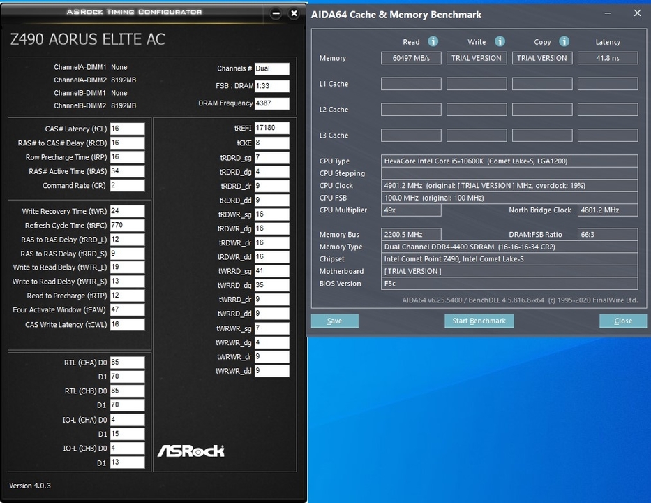

Mumriken skrev (1 time siden):
Skjønner ikke hvorfor hket trener 85 rtl og 4iol ? helt på tur jo
Det er vel 70 og 13/15 den har trent til? Er ihvertfall de verdiene som endrer seg med frekvens/cas. Ikke det at de verdiene hørtes så mye bedre ut.
Nei, RTL (cha) D0 og D1 samt IO-L(cha) D0 og D1
Tok du clear cmos før du satt 4400c16?
Endret av Mumriken
Lenke til kommentar

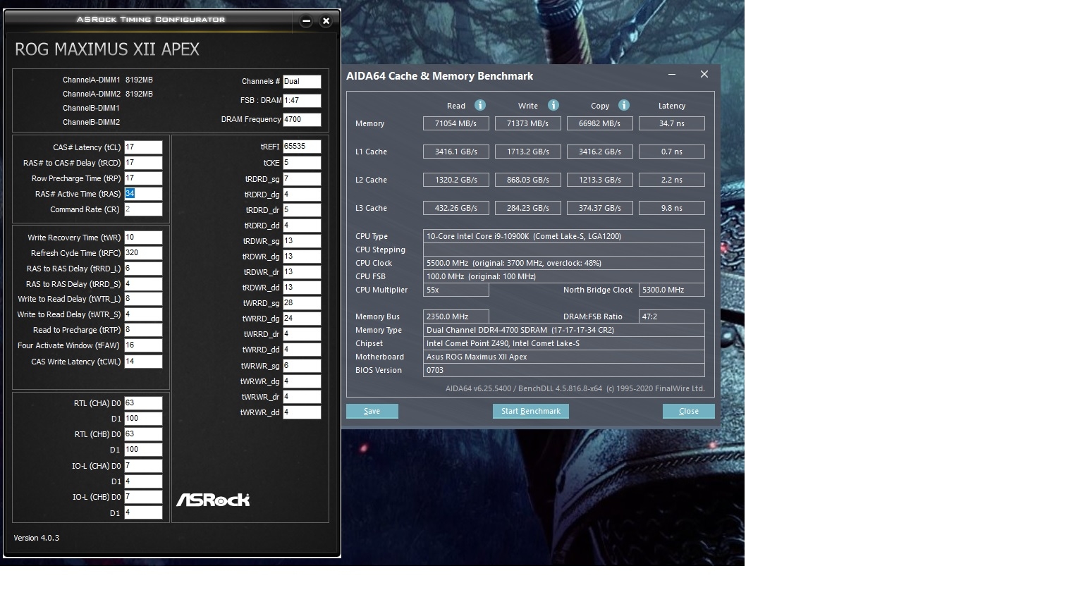

D0 er jo sporet nærmest CPU, det vil man ikke bruke med mindre D1 allerede er i bruk.
Dere ser jo samme greia med Maximus XII Apex, der D1-"sporene" trener 120/4 på RTL/IOL, men det hovedkortet har jo ikke et D1-spor.
Har forøvrig tenkt litt på hvorfor det er ønskelig å bruke sporet lengst unna, nåværende teori er at det ledige sporet blir en kondensator, og ved å bruke sporet lengst unna vil det resterende sporet ha mindre kapasitans enn om omvendt var tilfelle. EDIT: om dette er feil, eller noen andre her sitter med kompetanse på høyfrekvente signaler vil jeg gjerne høre det.
Endret av N o r e n g
Lenke til kommentar
De der verdiene kan du kun endre med Mode 1 og 2 på Apex
Som du ser så kjører Nizzen mode 1 mens jeg kjører mode 2 på sceen under.
D1 100(mode 2) gir bedre ytelse, men ikke mye sammenlignet med å  faktisk endre RTL som er 63 i det tilfelle her.
BZ har ei god forklaring på det som ga mening, men lykke til med å finne det igjen ?
