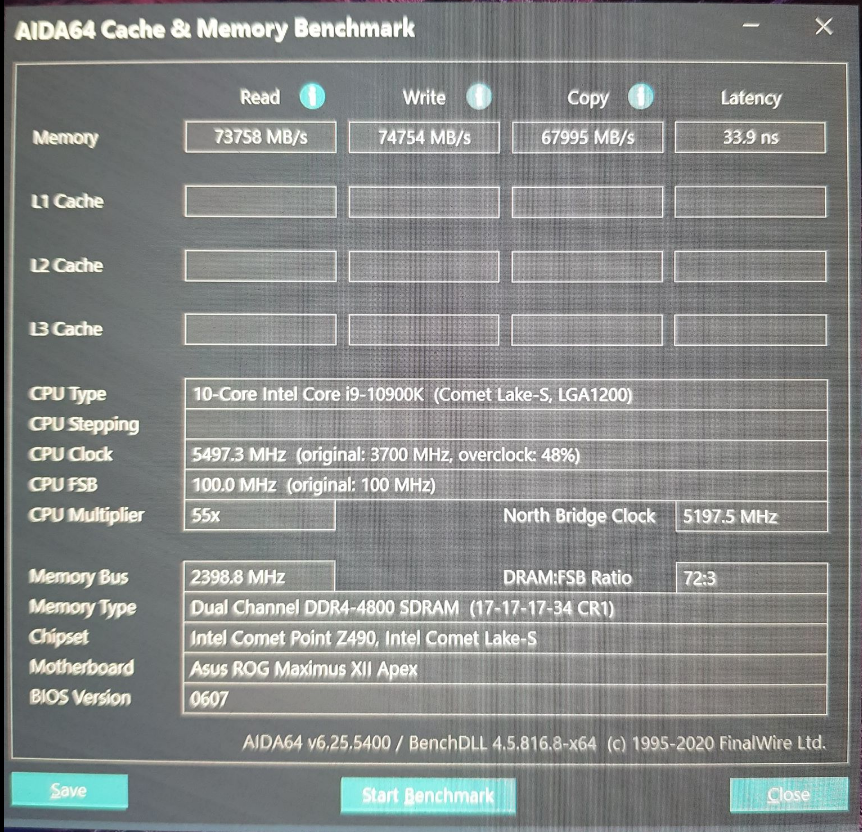

Nå skal det sies at minneresultatet man får i AIDA64 er høyst urealistisk, men jeg kan bekrefte at GB sugde på trening av RTL og minnetrening generelt med Z390
Hvor kan vi få et REALISTISK minneresultat mener du? Hadde vært fint å testet.
Gigabyte suger generelt til det motsatte er bevist ?
Her er et bra tweaket resultat med 4800mhz minne som krever godt binnet minnebrikker, villig cpu og et godt hovedkort:
Carillo sin test:
Endret av Nizzen

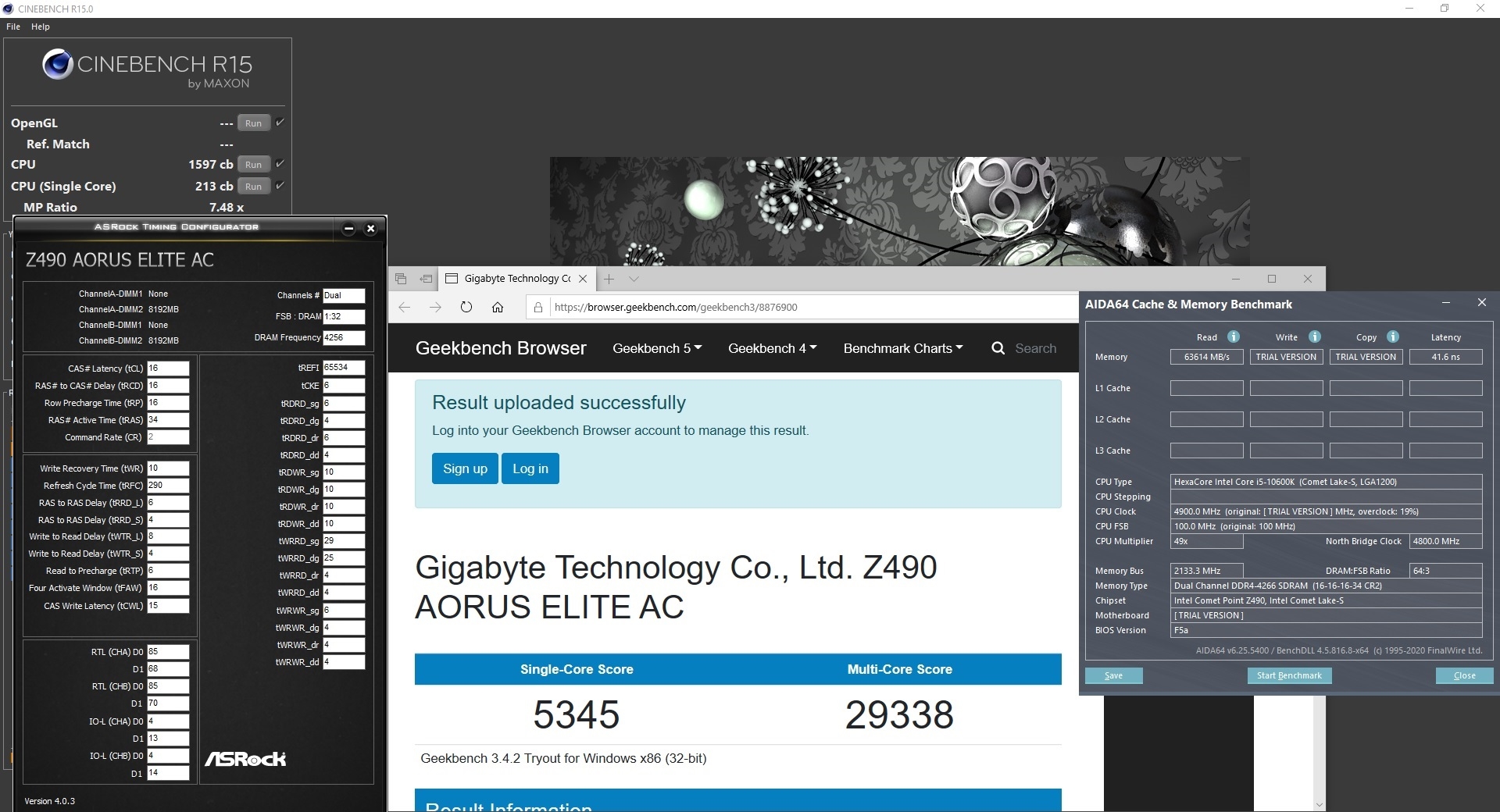

Pga elendig trening (spesielt RTL) . Men jeg kan ta feil ang Z490. Kan du poste en minnetest fra aida64?
hmm, RTL er jeg lite god på. Holder på å "leike" med en r5 3600xt med minnebrikkene akkurat nå, men her er tidligere resultat ved 4266mhz.
Hvordan ser RTL/IOL ut der?
Lenke til kommentar
Startet på nytt, og holder på å teste:
Begynner å komme seg.
Er en del timings som ikkje er stilt inn enda, men må teste memtest innimellom for å se om ting er Ganske stabilt.
RTL og IOL
-boote først med auto iol og rtl
- iol skal være ca 7, så det tallet for å få iol til å bli 7, skal trekkes fra RTL
- Hvis Auto iol er 14 og Auto Rtl er 71 så blir det slik:
14-7 =7 iol
71-7=64 RTL
Lykke til ?
