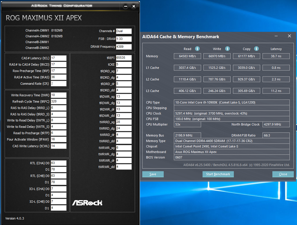

Gjest Slettet0187
Betroz skrev (1 time siden):
Dette er det jeg har nå. Har testa mye annet, men ikke fått det stabilt.
Minne_settings.zip 1 MB · 0 Nedlastninger
Har du testet max vdimm for brikkene dine ? ( mange g.skill kit topper ut på 1.525 vdimm) . Du kan feks teste 4400 strak 17 først, for å utelukke brikkene. 1.50 vdim bør holde. Ellers er det noen feil i settingsene dine, blandt annet trdwr_dr og DD skal være lik trdwr_SG og DG.. sett alle til 13 først.. TRTP 6 i steden for 8. TWR 9, i steden for 10.. TRDRD RUNTIME 6, ikke 7.. TRACE centering skal være disabled..og RTL'ene dine er helt FEIL.. IOL 6 kanal A og B, RTL kanal A og B 60 / 60 . Dette er riktig RTL IOL så lenge du kjører CL16.. endrer du til 17, blir det et annet regnestykke. Bruk alltid AUTO IO og SA, om du ikke kjenner IMC'n din
Endret av Slettet0187
Lenke til kommentar

Gjest Slettet0187
Betroz skrev (32 minutter siden):
@Carillo og @Mumriken
Nå fikk jeg endret på de tinga du nevnte her Carillo. CPU er "stock" (MCE på), VDIMM er 1.50v, auto på IO og SA. Ikke testa stabilitet enda. Hvis dette passerer 400+% av MemTestPRO 7, så kan jeg vel bruke akkurat samme timingsa og prøve høyere frekvens? Kan hende jeg må øke VDIMM så klart.
Det som er viktig for meg, er å forbedre fps i Battlefield 5. Andre benchmarks er egentlig ikke viktig for meg, annet enn latency testen til AIDA64 da, som kan gi en pekepinn på gaming ytelse...?
Edit : RTL og IOL er satt til AUTO siden jeg har tidligere hatt problemer med å sette det manuellt. Jeg har rett og slett ikke peiling på dette....:blush:
Sett IOL kanal B til 6, og RTL kanal B til 62.. RTL er det aller viktigste hjelpemiddelet for latency... Du kan kjøre 4400 cl15 med RTL i auto, og 4400 cl17 med manuelle RTL vil være bedre.. Så det må du rett og slett lære deg :D RTL IOL er et ganske simpelt regnestykke. Du booter først i AUTO, og ser hva RTL IOL du får. For hastigheter over 4400 ønsker man alltid IOL 7. IOL bestemmer RTL. La oss si du får 15 kanal A IOL. Når du da setter den til 7, har du et negativt offsett på 8, altså MINUS 8. Da må du trekke fra like mye på RTL KANAL A - Feks 71-8 = 63 :) Om du har hatt problemer før, er det fordi du har gjort feil. Med rett settings booter det uansett.
Lenke til kommentar

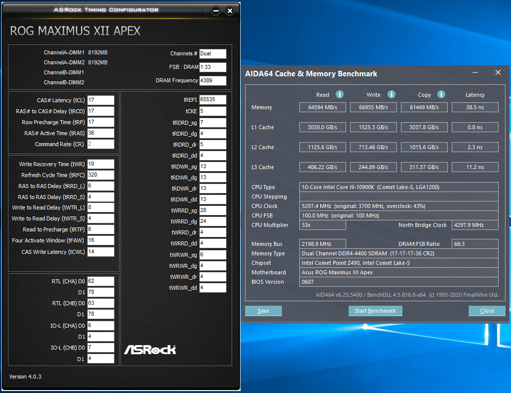

På AUTO satt BIOS selv kanal A til RTL 62 og IOL 6, og kanal B RTL til 63 og IOL 7. Da jeg bytta om til 62 RTL på begge kanalene, og IOL 6 på begge - så fikk jeg BSOD mens jeg kjørte AIDA64 minne testen...
Tydeligvis er dette for avansert for meg :wee:
Lenke til kommentar
Tok en reboot til med RTL og IOL på auto. Da fant hovedkortet på å sette RTL kanal A til 71 og kanal B til 63. IOL 15 og 7. Bare en reboot med tinga på auto forandret på dette... Ellers SAMME settings.
Nå husker jeg hvorfor jeg ikke satt meg inn i minne tweaking på dette nivået før :p
Edit : Hmm tror jeg skjønner litt mere nå. Brukte regnemåten din @Carillo og fikk bootet med like settings på kanal A og B. Latency er fortsatt håpløs da.
North bridge hastigheten din er håpløs :p
Sett 5ghz først som sist :D
