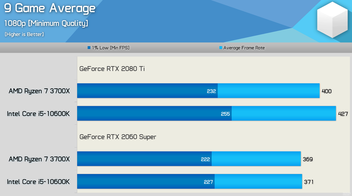

HW Unboxed har testet 10600K og 3700X i e-sport spill på minimale innstillinger, og forskjellene var...
Betraktelig mindre enn jeg forventet:
Merk at begge systemene brukte 3200 MHz 14-14-14-34 XMP-oppsett, så det er definitivt mer å hente for beggge oppsett (sannsynligvis mer for 10600K enn 3700X). Likevel hadde jeg forventet mer enn 10% i gjennomsnitt.

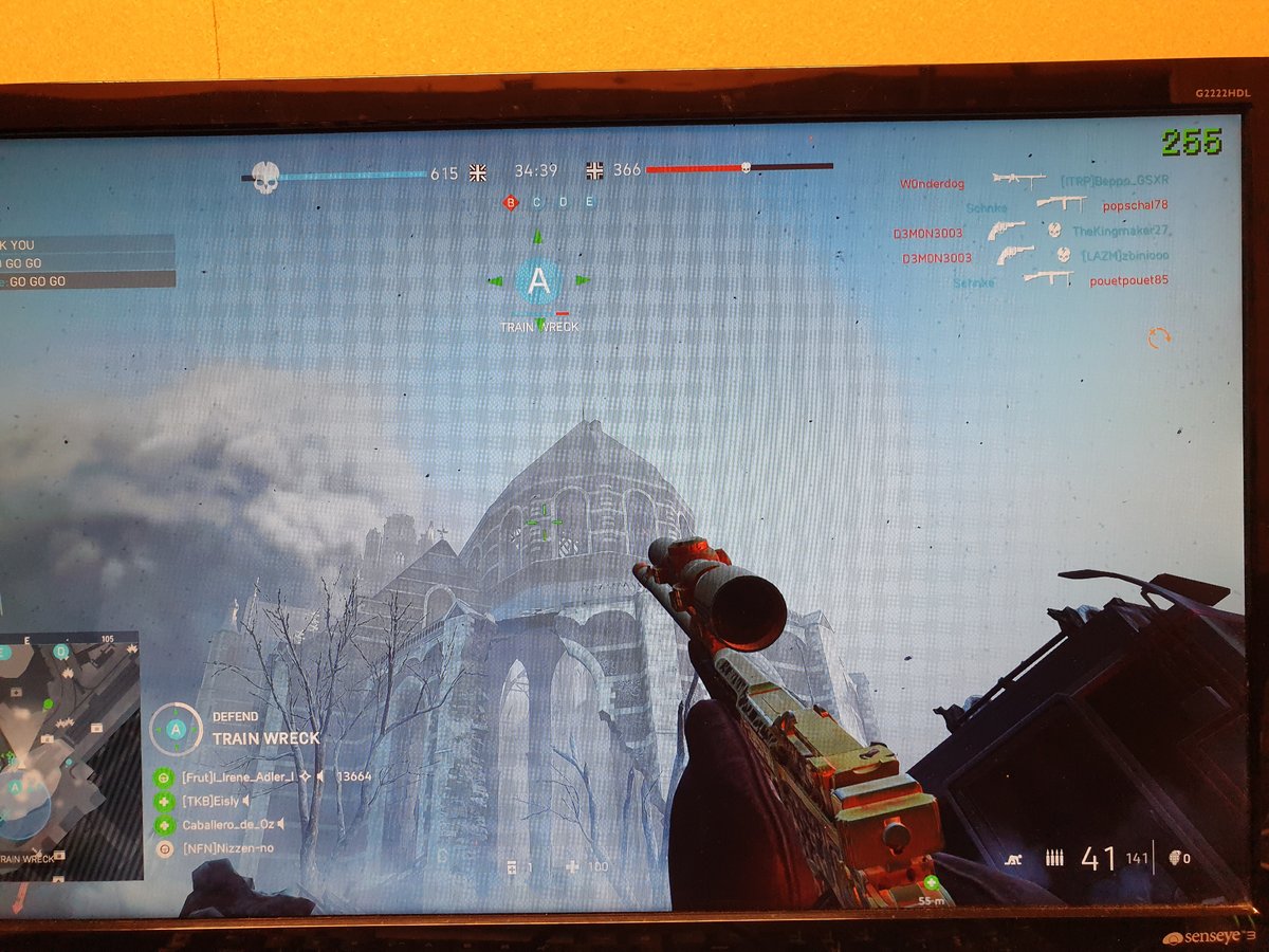

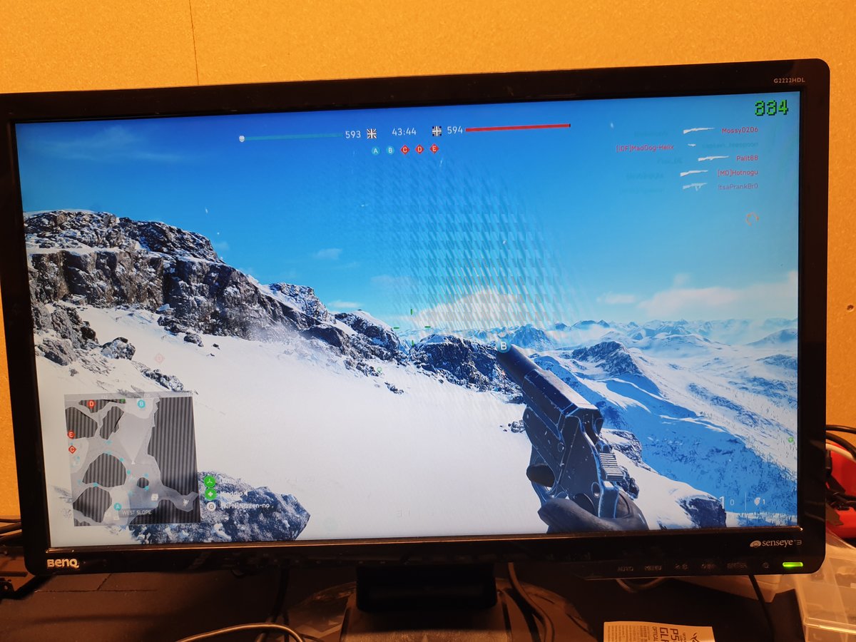

Edit: Teste en BF V runde med singleplayer med low preset på den første banen som HW Unboxed kjørte testen sin. Gjennomsnitt fps var på ca 220fps  Edit: var med 1080p. 1440p gav ca 210 gjennomsnitt. 195fps minimum med 7980xe og 2080ti :p

Ut fra det jeg klarte å finne ut fikk jeg noe rundt 220-260 fps på Fjell 652 med 3800 MHz CL15, 4375/4325/4325/4325 og SMT på, det var en 64 player server på "Breakthrough"
EDIT: Ca 140 fps da jeg så på kirka i Devastation, men det var flere fiender og tanks som kjørte rundt akkurat da...
EDIT2: Dette var nok med DX11 når jeg tenker meg om. Tenkte ikke på at spillet må restartes for DX12
EDIT3: som Spectator fikk jeg 270-280 fps ved å se på kirka i DX12 på en tom server
Ved å gå ned til Resolutionscale 0.2 gikk jeg opp til 290-300 fps, så jeg var definitivt ikke helt CPU-låst der
1080p dx 12 med alt på low, med bare Mesh på Ultra.
Ikkje uendelig utslag om det er mange i nærheten av deg på den banen, er jo ikkje så veldig stor bane. Devastation conquest 64 player er uansett veldig cpukrevende :)
