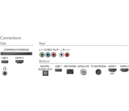

Kjøpte tven for noen få måneder siden så den er neppe for gammel: https://www.komplett.no/product/1132913/tv-lyd-bilde/tv-video/tv-er/philips-50-uhd-led-smart-tv-50pus6754# Ser ikke ut som den har noe uttak til kabel nei. Bruker kabel på PS4en nå.
Står at den har inngang til nettverk på den beskrivelsen du linket til. Funker sikkert bra med vanlig trådløst, men kabel er best.
Det står da i specs på den linken du la inn til tven hos komplett, at det er lan utgang bak..
Ved å bruke nettverks utgangen bak på tv. så kan du prøve å koble den til en trådløs bridge, dersom det ikke er fornuftig å bruke kabel. Kjøp en plass som har åpent kjøp, så kan du levere bridgen i retur dersom det ikke fungerer bedre enn tv sin innebygde wifi støtte.
