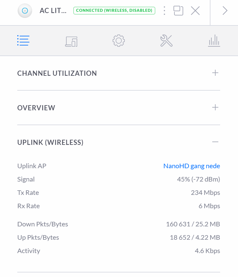

Gjest Sletttet+98134 Skrevet 19. mars 2020 Del Skrevet 19. mars 2020 (endret) Det er feil, AC lite kan brukes med trådløs uplink. Hvorvidt du må ha Ubiquitiutstyr i andre enden eller vet jeg ikke. Endret 19. mars 2020 av Sletttet+98134 Lenke til kommentar
Hårek Skrevet 19. mars 2020 Del Skrevet 19. mars 2020 Fleskefjeset skrev (36 minutter siden): Det er feil, AC lite kan brukes med trådløs uplink. OK, takk for korrigeringen. Lenke til kommentar

Janvik Skrevet 19. mars 2020 Del Skrevet 19. mars 2020 1 hour ago, Fleskefjeset said: Hvorvidt du må ha Ubiquitiutstyr i andre enden eller vet jeg ikke. Det er nok en bonus med Ubiquiti i begge ender med mindre bruker er farlig flink med CLI på AP. Lenke til kommentar
Gjest Sletttet+98134 Skrevet 19. mars 2020 Del Skrevet 19. mars 2020 Janvik skrev (4 minutter siden): Det er nok en bonus med Ubiquiti i begge ender med mindre bruker er farlig flink med CLI på AP. Yes, god anledning til å bli kvitt Asus-en da med andre ord. Lenke til kommentar
