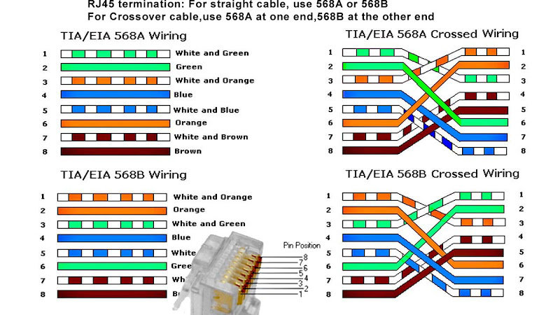

ZentiX Skrevet 10. mars 2020 Del Skrevet 10. mars 2020 Jeg skal til å legge opp kabel fra Altiboks ruter til "gaming" rommet, kabel trenger bare å krysse et rom så den saken er jo biff. Men burde jeg lage en krysset kabel, eller vanlig rett kabel? Prøvde meg på en kort stump i går, men tror jeg gjorde noe feil. Men har 99,30m igjen. Fra ruter til "gaming" rom er det max 20-25m med kabel som trengs og trekkes. Cat6 kabel og kontakter. Lenke til kommentar https://www.diskusjon.no/topic/1869317-skal-trekke-nettverks-kabel-fra-ruter-til-pc-via-1-rom/
ilpostino Skrevet 10. mars 2020 Del Skrevet 10. mars 2020 (endret) Krysset kabel trenger man i og for seg ikke lenger men det var ment hvis man skulle koble sammen feks to datamaskiner og ikke ha switch eller hub i mellom. Skal du ha fra router til pc skal du bruke vanlig nettverkskabel. edit: rettet skrivefeil. Endret 10. mars 2020 av ilpostino 1 Lenke til kommentar https://www.diskusjon.no/topic/1869317-skal-trekke-nettverks-kabel-fra-ruter-til-pc-via-1-rom/#findComment-25291927
ZentiX Skrevet 10. mars 2020 Forfatter Del Skrevet 10. mars 2020 ilpostino skrev (Akkurat nå): Krysset kabel trenger man i og for seg ikke lenger men det var ment hvis man skulel koble sammen feks to datamaskiner og ikek ha switch eller hub i mellom. Skal du ha fra router til pc skal du bruke vanlig nettverkskabel. Takker, ser litt på youtube også. Ser at de fleste lager TIA/EIA 568B kabel. Lenke til kommentar https://www.diskusjon.no/topic/1869317-skal-trekke-nettverks-kabel-fra-ruter-til-pc-via-1-rom/#findComment-25291930
oddeh Skrevet 10. mars 2020 Del Skrevet 10. mars 2020 De fleste nettverkskort i dag støtter Auto MDI-X, altså de konfigureres rett uavhengig av kabeltype. Lenke til kommentar https://www.diskusjon.no/topic/1869317-skal-trekke-nettverks-kabel-fra-ruter-til-pc-via-1-rom/#findComment-25291944
