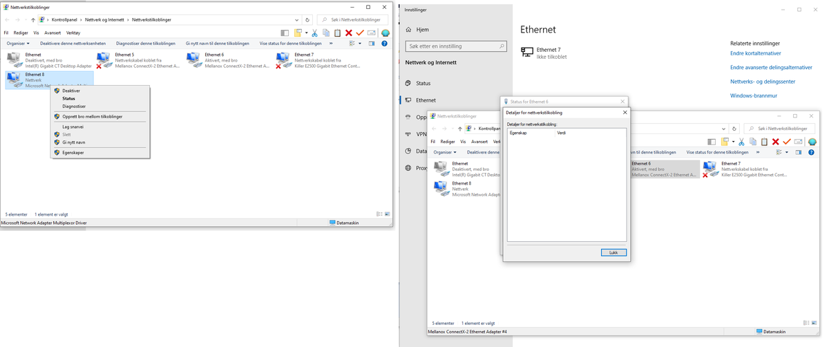

LMH1 Skrevet 27. februar 2020 Forfatter Del Skrevet 27. februar 2020 Sitat Kan ende med f.eks en ustsbil enhet, pakketap eller lignende feil. Ikke opplevd det før, godt mulig billig falske nettverkkort eller switcher. Men aldri forstått hvorfor windows 10 har nettverkbro siden jeg testet å bruke pcen som switch, får jeg ikke slettet den broen, så har noen forslag? Eller som kan fungere hvordan SFP+ funger? Er det samme som ethernet den konverter 2 ledere til 8 Lenke til kommentar
aklla Skrevet 27. februar 2020 Del Skrevet 27. februar 2020 (endret) Vet du hva bro er i Windows og hva som trengs for at det dkal fungere? Endret 27. februar 2020 av aklla Lenke til kommentar
LMH1 Skrevet 29. februar 2020 Forfatter Del Skrevet 29. februar 2020 Bro er vel bare at man sender til fra et sted til annet uten begrensinger.Men får ingen ip adresse? Men fant ut med 540 MB\S mellom 2 pcer kan ikke SFP+ portene være falske, så heldigvis ble jeg ikke lurt der. Lenke til kommentar
aklla Skrevet 29. februar 2020 Del Skrevet 29. februar 2020 Har du en dhcp server da? Lenke til kommentar
