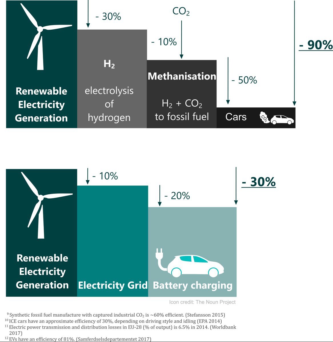

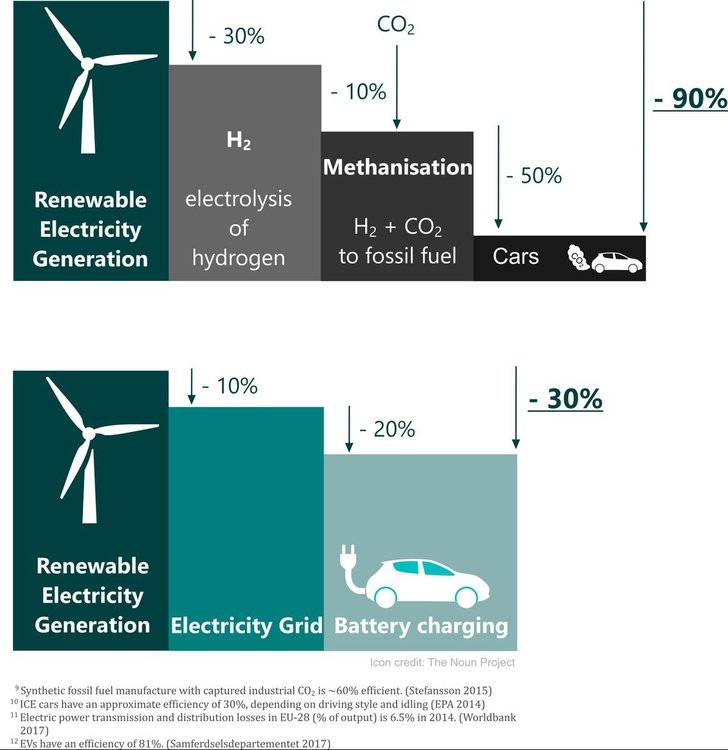

Kahuna Skrevet 19. februar 2020 Del Skrevet 19. februar 2020 Hvordan ser egentlig 'energibudsjettet' for metanol ut? Hvis vi sammenlikner med en elbil som bruker 200Wh/km, hva vil en 'metanolbil' bruke? Hvor mye metanol går med per km, hvor mye energi trenger man for å fremstille metanol fra CO2 og vann? 3 Lenke til kommentar

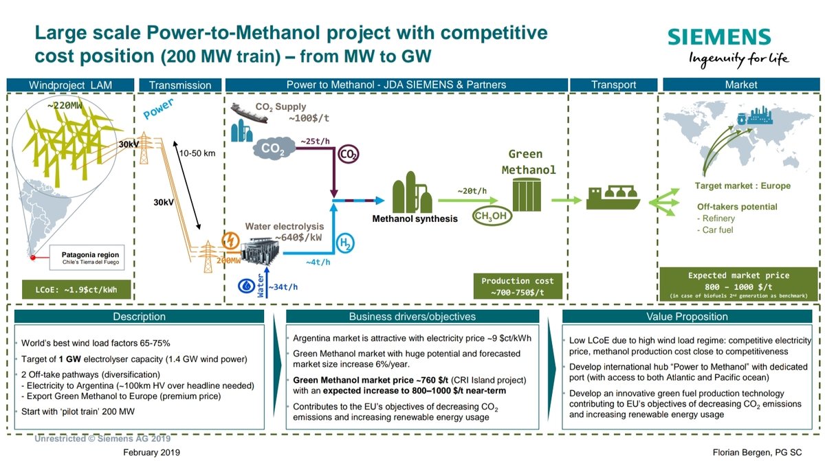

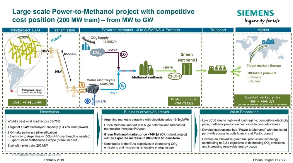

aanundo Skrevet 19. februar 2020 Del Skrevet 19. februar 2020 Rildonaldo skrev (20 timer siden): Det er ikke et realistisk eksempel og du fremstiller det som fakta, du sier sitat "CO2 fra Klemetsrud og Norcem er ca det metanolfabrikken på Kjeldbergodden trenger for å lage 900 000 tonn metanol." Du sier ikke at CO2 fra Klemetsrud og Norcem er ca det en metanolfabrikk som produser metanol av CO2 og hydrogen trenger for å produsere like mye metanol som det produseres på Kjeldbergodden i dag. Her er vi aldeles ikke enige, din påstand om at vi snakker forbi hverandre er ikke annet en et forsøk på å fornekte at du er tatt i å hevde usannheter. For en som har debatt og patenter som hobby kunne man forvente en nøyaktig debattform. Her er du ikke etterrettelig, og det er vanskelig å ta andre påstander du kommer med seriøst med et slikt forhold til fakta. Som når du hevdet at metanolprisene var 70kr/l basert på en kanne Efoy og at det var løgn når du fikk informasjon om at markedsprisen var 1,65 kr/l. Du holdt på i en evighet med metanolfabrikken din som skulle ha eventyrlig fortjeneste med en produksjonskost på alt frå 3-8kr/l alt etter hvilke "fakta" du la inn i regnearket ditt, som var den absolutte fasit. Du driver nærmest propaganda på TU med påstander som i stor grad er gjentagelser fra tidligere innlegg. Påstander som dette med løssluppent forhold til fakta er blitt ditt varemerke. De faste debattantene er tydelig klar over det og ignorerer deg i større og større grad, men for nye debattanter som ikke kjenner til deg er det missvisende informasjon. "Som når du hevdet at metanolprisene var 70kr/l basert på en kanne Efoy og at det var løgn når du fikk informasjon om at markedsprisen var 1,65 kr/l." Ser at du får mange "tommel opp" for kritikken av meg, og det er kanskje slik at er en aktiv på debattforum som dette så er det lett å skaffe seg "fiender". Når det er sagt, så bruker jeg ikke ordet "løgn". Jeg var tvilende til markedsprisen på 1,65 kr/l for metanol. Grunnen var at jeg gikk inn på sidene til Seatronic, som selger metanol til brenselceller, og de skal ha kr 769,- for 10 liter. Med andre ord kr 76,90/l En fortjeneste på over 4000%, dersom en setter kr 1,65 som 100 %. Ikke unaturlig å være skeptisk i slike tilfeller. Dersom en kjøper metanol i stort, og bruker den som drivstoff skulle en i teorien slippe unna med rundt kr 2,-/mil, da metanol har halve energiinnholdet til diesel, og en må regne med ca 1 l/mil. Med slike tall, og når en samtidig vet at CO2 utslippene blir redusert med ca 80%, så er det rart at ikke metanol brukes mer enn det gjør. Det er noe i tallmeterialet som virker rart, men å blande inn ord som "løgn" når en står overfor ting som ikke er lett å forklare, er ødeleggende for et godt debattklima. 1 Lenke til kommentar
Rildonaldo Skrevet 19. februar 2020 Del Skrevet 19. februar 2020 (endret) aanundo skrev (1 time siden): Når det er sagt, så bruker jeg ikke ordet "løgn". Jeg var tvilende til markedsprisen på 1,65 kr/l for metanol. Du har rett i at du ikke brukte ordet løgn. Men la ikke det ta fokuset bort fra det faktumet at det du sier om Kjeldbergodden er nettopp det. Forøvrig er jeg også enig med deg i det du skriver om opplysninger som ikke et reelle. Opplysninger som er villedende og ikke hører hjemme i kommentarfeltet. Jeg utfordrer deg til å følge egen oppfordring og slutte med det om du får det til. aanundo skrev (På 2.1.2020 den 23.08): Jeg viser til Seatronic sin katalog for en metanolpris på kr 70,-/l. Prisen på kr 1,65/l som du oppgir er ikke reell, og du har trolig ikke en link til noen som selger metanol til denne prisen. Med andre ord en opplysning som er villedende, og høre ikke hjemme her på kommentarfeltet. https://www.methanol.org/methanol-price-supply-demand/ Endret 19. februar 2020 av Rildonaldo 4 Lenke til kommentar
Rildonaldo Skrevet 19. februar 2020 Del Skrevet 19. februar 2020 (endret) Kahuna skrev (12 timer siden): Hvordan ser egentlig 'energibudsjettet' for metanol ut? Hvis vi sammenlikner med en elbil som bruker 200Wh/km, hva vil en 'metanolbil' bruke? Hvor mye metanol går med per km, hvor mye energi trenger man for å fremstille metanol fra CO2 og Energibudsjettet for grønn metanol finnes nesten ikke, det er ingen storskala produksjon. Pilotprosjektet MefCO2 kan produsere 360 tonn/år, George Olah på Island 4000 tonn/år. Begge med CO2 fanget fra varmekraftverk. Energiforbruket går hovedsaklig til elektrolyse, men hvordan man lager og utnytter varmen til prosessen og hvordan man skaffer CO2 har også stor innvirkning. Skal man redusere utslippet med 85% som Audi og Nordic Blue Crude reklamerer med må man ta det fra atmosfæren og ikke fra fossile CO2-kilder. Det blir ytterligere kostbart og energikrevende. Det blir stadig gjentatt her på forumet at biler som kjører på metanol til en kostnad på bare 2kr/mil vil redusere 80% av CO2-utslippet, men det reflekterer ikke prisen på e-metanol og resten er nok en unøyaktig gjengivelse av Audis reklamer (der de spesifiserer at den nevnte reduksjonen er når CO2 hentes fra omgivelsene og ikke fra industripiper med utslipp fra feks sementproduksjon) : Sitat ‘’A facility of the Audi cooperation partner Climeworks filters CO2 from the ambient air and feeds it into the conversion reactor’’ -Audi "...atmospheric CO2 supplied by Climeworks enables the production of low-carbon synthetic fuels. With these synthetic fuels, the CO2 emissions can be reduced by up to 85% if atmospheric rather than fossil CO2 is used as a feedstock for the Power-to-Liquids process." -Nordic Blue Crude Siemens har et prosjekt der et 200MW anlegg skal klare en produksjonskostnad på 5,14 kr/l med en LCOE på 0,18 kr/kWh og CO2-pris på 100$/tonn. Kapasiteten blir på 175.000 tonn/år og de forventer en markedspris for e-metanol på 5,87 - 7,34 kr/l. Dette er ikke ut til forbruker. Markedsprisen for fossil metanol finner du link til i innlegget over dersom du vil sammenligne prisene. Man kan lage seg noen tall av energien som går inn og mengden som kommer ut. Metanol har halve energitettheten til bensin, med 4,4 kWh/liter eller 5,5 kWh/kg. E-metanolen får med de oppgidde produksjonskostnadene på 5,14 kr/l en energipris på 1,17 kr/kWh, utgangspunktet var strøm til 0,18kr/kWh og en CO2-kostnad. Figuren under viser energiforbruket for en bil som bruker e-fuel kontra ren elbil, hele veien fra vindmølle til forbruk. Og med det har jeg kommet så nært svaret på spørsmålet ditt som jeg klarer ? Endret 20. februar 2020 av Rildonaldo 4 1 Lenke til kommentar
Kahuna Skrevet 20. februar 2020 Del Skrevet 20. februar 2020 Rildonaldo skrev (8 timer siden): Figuren under viser energiforbruket for en bil som bruker e-fuel kontra ren elbil, hele veien fra vindmølle til forbruk. Og med det har jeg kommet så nært svaret på spørsmålet ditt som jeg klarer ? Veldig bra. 1 Lenke til kommentar
aanundo Skrevet 20. februar 2020 Del Skrevet 20. februar 2020 (endret) Rildonaldo skrev (11 timer siden): Energibudsjettet for grønn metanol finnes nesten ikke, det er ingen storskala produksjon. Pilotprosjektet MefCO2 kan produsere 360 tonn/år, George Olah på Island 4000 tonn/år. Begge med CO2 fanget fra varmekraftverk. Energiforbruket går hovedsaklig til elektrolyse, men hvordan man lager og utnytter varmen til prosessen og hvordan man skaffer CO2 har også stor innvirkning. Skal man redusere utslippet med 85% som Audi og Nordic Blue Crude reklamerer med må man ta det fra atmosfæren og ikke fra fossile CO2-kilder. Det blir ytterligere kostbart og energikrevende. Det blir stadig gjentatt her på forumet at biler som kjører på metanol til en kostnad på bare 2kr/mil vil redusere 80% av CO2-utslippet, men det reflekterer ikke prisen på e-metanol og resten er nok en unøyaktig gjengivelse av Audis reklamer (der de spesifiserer at den nevnte reduksjonen er når CO2 hentes fra omgivelsene og ikke fra industripiper med utslipp fra feks sementproduksjon) : Siemens har et prosjekt der et 200MW anlegg skal klare en produksjonskostnad på 5,14 kr/l med en LCOE på 0,18 kr/kWh og CO2-pris på 100$/tonn. Kapasiteten blir på 175.000 tonn/år og de forventer en markedspris for e-metanol på 5,87 - 7,34 kr/l. Dette er ikke ut til forbruker. Markedsprisen for fossil metanol finner du link til i innlegget over dersom du vil sammenligne prisene. Man kan lage seg noen tall av energien som går inn og mengden som kommer ut. Metanol har halve energitettheten til bensin, med 4,4 kWh/liter eller 5,5 kWh/kg. E-metanolen får med de oppgidde produksjonskostnadene på 5,14 kr/l en energipris på 1,17 kr/kWh, utgangspunktet var strøm til 0,18kr/kWh og en CO2-kostnad. Figuren under viser energiforbruket for en bil som bruker e-fuel kontra ren elbil, hele veien fra vindmølle til forbruk. Og med det har jeg kommet så nært svaret på spørsmålet ditt som jeg klarer ? "Siemens har et prosjekt der et 200MW anlegg skal klare en produksjonskostnad på 5,14 kr/l med en LCOE på 0,18 kr/kWh og CO2-pris på 100$/tonn. Kapasiteten blir på 175.000 tonn/år og de forventer en markedspris for e-metanol på 5,87 - 7,34 kr/l. Dette er ikke ut til forbruker." Som du skriver i starten, så finnes det lite informasjon rundt metanolproduksjon fra elektrolyse, og jeg er famlende på dette området og er egentlig med i debatten for å lære mest mulig. Samtidig er jeg, som mange andre, opptatt av å finne gode løsninger på miljøufordringene. Mener også at fokus på virkningsgrad, som figurene viser, ikke viser et reelt bilde. Vi har i alle år levd godt med Otto-motoren, som har virkningsgrad i området 30%. Jeg mener det er mer reelt å fokusere på pris/mil, når vi sammenligner. Sitatet sier oss at med metanol kommer vi ca 1 mil med 1 liter metanol, da vi bruker ca det doble av diesel. Med andre ord koster det kr 6,-/mil med metanol. Det tilsvarende tallet for en elektrisk bil er kr 2,10 da jeg betaler ca kr 1,05/kWh og en bil bruker 2 kWh/mil. Grovt regnet er det 3 ganger så kostbart å bruke metanol i stedet for batteri, dersom metanol ikke avgiftsbelegges. Tenker vi oss frem i tid, og vi tar havet i bruk for å skaffe oss nok energi, så kan det tenkes at metanol blir produsert fra vind og bølger på selve anleggene, og at metanol fraktes til markedet i stedet for hydrogen. Jeg mener programmet til MDG åpner for en slik utvikling, da de ønsker at vi i Norge skal satse massivt for å utnytte vinden og bølgene i Norsk Økonomisk Sone. Du må ha meg unnskyldt for å fokusere mer på vyer enn på rene fakta, noe som er nødvendig dersom vi skal presse utviklingen i en miljøvennlig retning. Proton 1 er sterkt imot subsidier, men samtidig er han enig i at mye inn i et marked senker prisen. Hvordan han ser på muligheten for å bruke subsidier av typen el-sertifikater for å skaffe oss mye fornybar energi har han ikke villet svare på, men jeg mener dette er en mulighet Norge bør bruke i årene som kommer. Min strømpris blir lavere, og trolig mer enn subsidiene på 5 øre/kWh, ved at Nord Pool blir tilført mye energi. Samtidig kan slike subsidier senke prisen på f. eks. metanol fra elektrolyse. CO2 avgiftene, som for tiden er rundt kr 500,-/tonn er penger som også kan brukes som subsidier inn i en fornybar fremtid, så dette er en interessant debatt. Du mener jeg bruker "urent trav" i debatten, noe jeg ikke er enig i, men skal prøve å være mer presis i fremtiden. Endret 20. februar 2020 av aanundo 1 Lenke til kommentar
