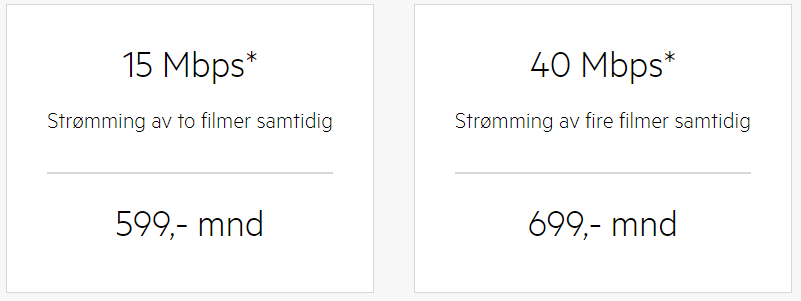

Har ikke lest igjennom alle sidene, så om det ikke har blitt nevnt så er kanskje dette et alternativ?
2TB
https://www.get.no/produkter/internett/tradlost
Nei?! Denne har jeg ikke sett før! Takker! Denne skal jeg DEFINITIVT tipse de i huset om. Nå er det jo bare sånn "meld din interesse" foreløpig på siden, men likevel.
