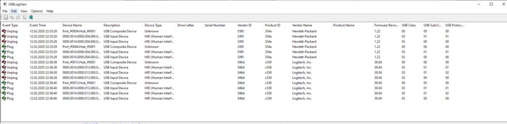

henriklov2 Skrevet 12. februar 2020 Del Skrevet 12. februar 2020 Hei Jeg har et veeeeldig merkelig problem: Noen ganger, ca 1 av 5 ganger, når jeg har sittet foran pc'n en stund og går fra plassen kommer unplug/plug lyden fra Windows (den lyden som kommer når man tar ut en USB kontakt og setter den inn igjen). Jeg har lest flere steder på nettet at folk opplever dette helt random, men aldri at noen opplever dette ved spesiell bevegelse (og i mitt tilfelle, KUN når jeg reiser meg fra plassen og går). Jeg har hatt programmet "USBLogView" kjørende for å finne hvilken port/enhet som spionerer på meg og funnet ut av at dette er tastaturet!(HP model KBAR211). Se vedlagte fil som viser log fra USBLogView. Det er den øverste Unplug/Plug som er kommet av seg selv (den som inntraff kl. 22.35). Jeg kan ikke i min villeste fantasi forstå hvordan et tastatur registerer at jeg beveger meg og ei heller hvorfor den skulle lage USB unplug/Plug lyden i de tilfellene. Jeg føler jeg har gjennomgooglet nettet etter svar. Noen som har teorier om hva i huleste det er som foregår? Lenke til kommentar https://www.diskusjon.no/topic/1867057-usb-unplugplug-lyd-kommer-n%C3%A5r-jeg-g%C3%A5r-fra-maskinen-spooky/
Hårek Skrevet 13. februar 2020 Del Skrevet 13. februar 2020 Dårlig kontakt i en USB sokkel/plugg. Prøv å bevege litt på ledningene for å se om det utløser lyden. Lenke til kommentar https://www.diskusjon.no/topic/1867057-usb-unplugplug-lyd-kommer-n%C3%A5r-jeg-g%C3%A5r-fra-maskinen-spooky/#findComment-25254810
henriklov2 Skrevet 13. februar 2020 Forfatter Del Skrevet 13. februar 2020 Her er video av mystikken. Det er garantert ikke dårlig kontakt i USB tastaturet, jeg rører ingen ting når jeg reiser meg og går.. IMG_0511.MOV Lenke til kommentar https://www.diskusjon.no/topic/1867057-usb-unplugplug-lyd-kommer-n%C3%A5r-jeg-g%C3%A5r-fra-maskinen-spooky/#findComment-25255707
