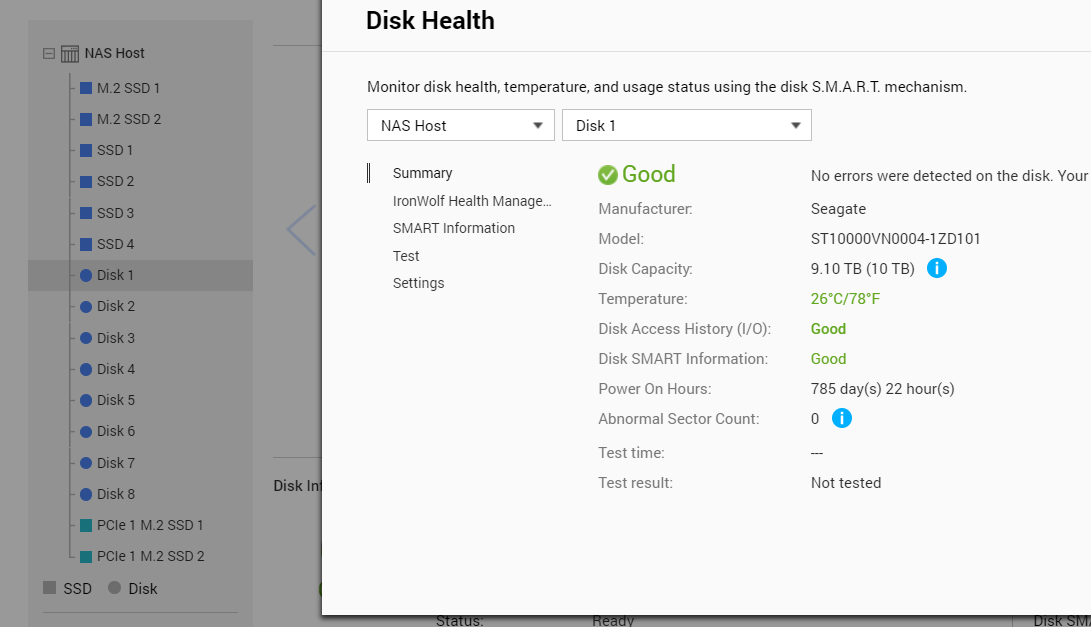

ilpostino Skrevet 29. januar 2020 Forfatter Del Skrevet 29. januar 2020 mobile999 skrev (5 timer siden): Hvorfor har du valgt E5-2650L V4 og ikke Ryzen 3900X? Hvorfor ønsker du Windows Server 2019 og ikke unraid? Jeg har lisenser til alt av Microsoft og VMware vSphere via Microsoft Imagine (som det het en gang i tiden. Husker ikke lenger hva den nye versjon heter) så utgifter til lisens er ikke et tema, i alle fall denne gangen. Ettersom det er de to plattformene jeg har vært borte i via jobbene jeg har hatt ser jeg for meg at jeg kan få mer gjensidig utbytte av å bruke en av disse. mobile999 skrev (5 timer siden): Som ES-prosessor? Jeg har hoppet bukk over ES-prosessorer på eBay og trodde jeg hadde funnet en som ikke var det så jeg var tydeligvis litt rask til å se på specsene. Nimrad skrev (4 timer siden): Det skader jo ikke, men til Plex og små VM-er vil jeg påstå det ikke er vits. ECC er til mission critical tasks. Hadde du stilt spørsmålet i unraid-miljøet hadde du stort sett fått "...meeh, ikke vits"-svar. Enig forsåvidt, men grunnen til at jeg har m.2-disk i min er rett og slett for å ikke bruke opp SATA-porter; både fysisk i kabinettet og antall tilkoblinger. Jeg har R3 og har aldri sett HDD-ene over 35*. Vil tro det er mer enn godt nok enn så lenge. Jeg ville heller kjøpt WD Elements, åpnet den opp og tatt ut disken som er inni. Her får du 12TB på tilbud/januarsalg for 2800. Det er ganske standard praksis i hjemmeservermiljøet å åpne eksterne disker. Inni disse er det såkalte White Label Red som er mer eller mindre tilsvarende WD RED disker. Jeg er usikker på om jeg kommer til å gå for ECC ut ifra kost / nytte. Som du er inne på er ikke det jeg har _så_ virksomhetskritisk. Når det gjelder M-2-disk er dette for å fjerne et element som kan være i veien for luftgjennomstrømningen i kabinettet. Det er kanskje overkill ut ifra hva et slikt system OS faktisk _må_ ha men i mtt litt sære sinn så har en slik systemdisk også noen fordeler. Takk for tips på kabinett og kjøp av disker. Lenke til kommentar
Gjest Sletttet+98134 Skrevet 29. januar 2020 Del Skrevet 29. januar 2020 Temp på spinnedisker er sjeldent et problem på et hjemmenas. På sommerhalvåret er mine disker oppe i 40-45 grader og som du ser er det null stress. Lenke til kommentar
