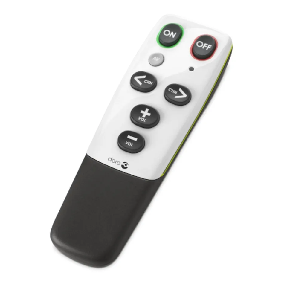

Frig Skrevet 14. mai 2023 Del Skrevet 14. mai 2023 (endret) Heisann! Jeg holder på å hjelpe min bestefar med å sette opp en veldig enkel DORO IR fjernkontroll, men jeg får den ikke til å "lære" seg kanalbytte da det virker som alle trafikk går over RF, tv kontrollen fikk jeg kopiert helt fint. Det er en T-we boks 5743CDX. Vet noen hvordan jeg spesifikt kan tvinge dekoderens fjernkontroll til å bruke IR istedenfor RF? Jeg hadde satt stor pris på hjelp! 😅 Kan jeg lene meg på deres ekspertise fortsatt @NULL eller @AndersT2 ? For ryddighetens skyld så er det en Doro Handleeasy 321rc (avbildet) jeg prøver å sette opp for han. Endret 14. mai 2023 av Frig info og bilde Lenke til kommentar
NULL Skrevet 17. mai 2023 Del Skrevet 17. mai 2023 Prøv å holde inne Meny + Rød knapp i noen sekunder. Tror det var et lys som blinker "hvis noe skjer". Mulig jeg husker feil. 1 Lenke til kommentar
Frig Skrevet 17. mai 2023 Del Skrevet 17. mai 2023 NULL skrev (12 timer siden): Prøv å holde inne Meny + Rød knapp i noen sekunder. Tror det var et lys som blinker "hvis noe skjer". Mulig jeg husker feil. Skal prøve det! 🙂 Takk for at du tok deg tid til å svare. Vet du om jeg kan forvente andre resultater om fjernkontrollen er paret til dekoderen eller ikke? For jeg prøvde allerede med Meny + OK med dekoderen av uten at det ga noen resultater. Lenke til kommentar
NULL Skrevet 18. mai 2023 Del Skrevet 18. mai 2023 9 hours ago, Frig said: Skal prøve det! 🙂 Takk for at du tok deg tid til å svare. Vet du om jeg kan forvente andre resultater om fjernkontrollen er paret til dekoderen eller ikke? For jeg prøvde allerede med Meny + OK med dekoderen av uten at det ga noen resultater. Meny+OK er vel for å starte ny pairing. Ofte vil ellers kameraet på mobiltelefonen kunne fortelle om det sendes et IR-signal nå en tast trykkes. Lenke til kommentar
Birger-T Skrevet 30. juni 2023 Del Skrevet 30. juni 2023 Jeg har funnet en løsning som fungerer. Personen jeg hjalp trenkte en superenkel fjernkontroll for å skifte kanaler på T-Wee 2 boksen, samt justere lyden på tv'n (en nokia) og å kunne så av og på tv'n. Alt dette i én fjernkontroll med kun 7 knapper. (Doro HandleEasy 321rc) T-Wee 2 boksen har støtte for IR-fjernkontroll selv om det ikke er dokumenter noe sted jeg har funnet. Doro fjernkontrollen kan kun programmeres ved å kopiere IR signal. Derfor skaffet jeg en "One For All" (URC 6810) fjernkontroll der man kan taste inn en 5 siffret kode for at den skal få en ferdig oppsett. Den rette koden var ikke lett å finne, men den er: 26564 URC 6810 fjernkontrollen fungerer nå mot T-Wee boksen. Da trenger man bare å kopiere de nødvendig knappene fra URC6810 (kanal skifte oppp og ned) OG den originale tv-fjernkontrollen (lyd opp og ned, slå av og på) inn på Doro fjernkontrollen. Saken er løst. 🙂 1 Lenke til kommentar
