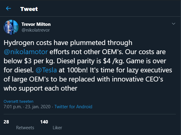

oophus Skrevet 23. januar 2020 Skrevet 23. januar 2020 (endret) Espen Hugaas Andersen skrev (1 time siden): Men prisen er ikke høyere. Prisen er 1635 kr for en 350 kW hurtiglader i 90 minutter, og 1635 kr for to hurtiglader med til sammen 700 kW i 45 minutter. I begge tilfeller er kostnaden 3,27 kr/kWh, ikke 4-5 kr/kWh eller 6,54 kr/kWh som du sa. Apropos pris, så skremmer Trevor Milton eldre OEM's slik Elon Musk rusler med sablene hos personbil-produsentene. Han kaster til og med et lite "vink" bort til "Fool cells" kameraten sin. ? https://twitter.com/nikolatrevor/status/1220406200333824000?s=20 Han sier han har fått til å skulle klare å levere hydrogen for under 30kr/kg. Mattestykket blir kjapt annerledes. Endret 23. januar 2020 av oophus3do 1
