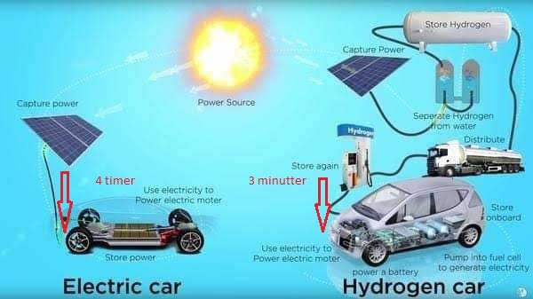

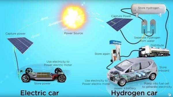

Gjest I1RRS7FlJH Skrevet 10. desember 2019 Del Skrevet 10. desember 2019 Complexity skrev (På 10.12.2019 den 18.14): Ekspander Lenke til kommentar
Complexity Skrevet 10. desember 2019 Del Skrevet 10. desember 2019 (endret) uname -l skrev (På 10.12.2019 den 20.44): Ekspander Såfremst ikke fylletuten fryser fast i bilen (som vistnok skjer av å til) da tar det vesentlig lengre tid enn 3 minutter. Dette blir forhåpentligvis bedre med tiden da. Med elbil har de fleste full tank hver morgen og de 4+ timene tar man unna mens man er i drømmeland. Hydrogenbiler må jo og skremmende ofte innom service for bytte av filter til fuelcell og for sjekking av lekasje osv. Nedi 8000km intervall på noen hybridbiler i dag. Og det koster en del med service. Hvorpå elbiler (Tesla spesifikt) ikke engang har serviceintervall på bilene sine. De er så simple at det trengs ingen vedlikehold. Hydrogen forblir nok, men i personbiler er det døfødt så lenge el funker så bra og hele tiden blir bedre. Endret 10. desember 2019 av Complexity 5 Lenke til kommentar
