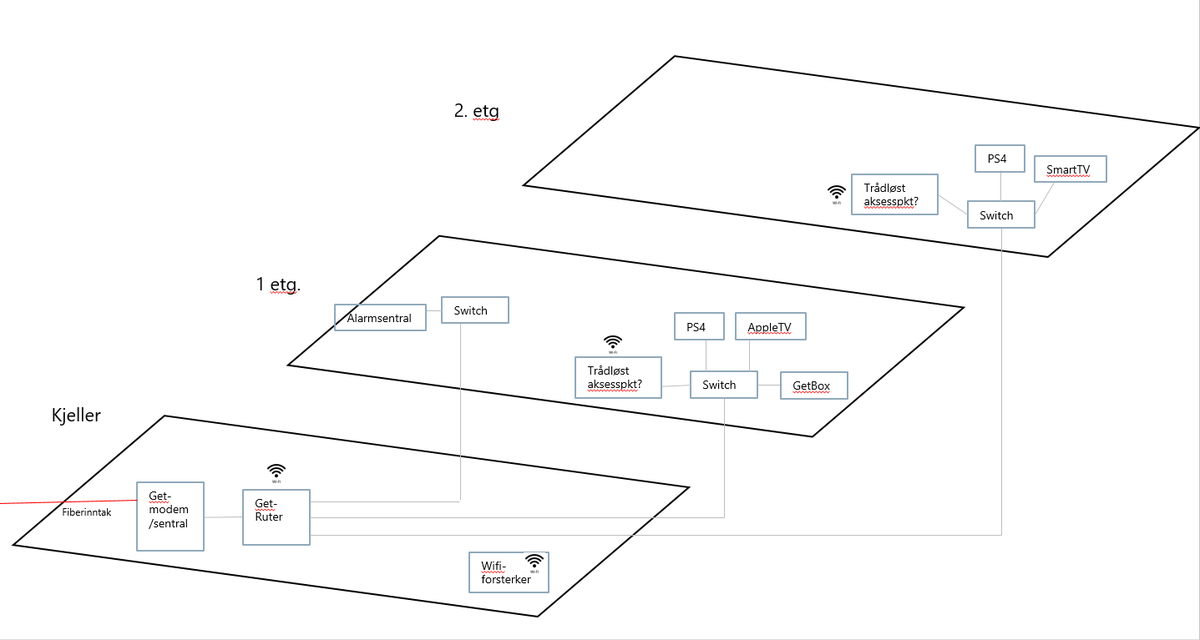

Får snart fiber fra Get (veit... men de var de eneste som kunne levere i det nye nabolaget). I huset vi har kjøpt er det skjultanlegg med tre CAT6-kabler som går til tre ulike uttak i forskjellige etasjer. Disse kablene møtes i kjelleren, hvor jeg har tenkt å sette opp Get-sentralen og ruteren. Deretter har jeg tenkt å koble de tre kablene i Ethernet-uttakene i ruteren. Da får jeg Wifi i kjelleren direkte fra ruteren, og har mulighet til nett i de andre etasjene via kabel. Så til mine spørsmål:
Vil det fungere å koble switcher til de ulike nettverkskablene fra ruteren, og finnes det utstyr som gir mulighet for trådtilkobling OG wifi fra de ulike kablene? F.eks. en switch som også har wifi eller egne trådløse aksesspunkter som jeg kobler til switchene? Vil alt da fremstå som om alt er samlet på ett og samme nettverk? Vil det kunne oppstå kapasitetsproblemer?
Litt grønn på oppkobling av slike hjemmenettverk, håper på hjelp. Har laget et diagram til forklaring, se vedlegg.

Den har en ethernet port. Kobles til en switch akkurat slik du har tegnet inn de to trådløse aksesspunktene.
Men, er du sikker på at den tegningen viser riktig kabling? Kjenner ikke Get fiber, men lurer på om det er separate nettverkskabler for TV og bredbånd.

Ser ut som han vil ha AP med switch integrert.
TS, dette finnes ikke som jeg vet om. Om dette er noe du absolutt vil ha så må du gå til anskaffelse av forbruker routere og sette de i AP modus. Hvis det ikke er et absolutt krav så anbefaler deg å gå till innkjøp av seperate AP-er, de Hårek foreslo er gode, og switcher.

Lovende, men ser ut til at den kun har to ethernetporter, som kan bli litt lite. Spørsmålet er da om jeg må ha en kabelswitch etter aksesspunktet.
Jeg bruker disse og er svært fornøyd. Du setter dog opp switchene FØR aksesspunktene, og kobler aksesspunktene til switchene. Hvis du finner deg en switch med PoE (Power over Ethernet) i tillegg, så slipper du å koble aksesspunktet i en stikkontakt.
Det er høyst usikkert om det vil se ut som det samme trådløse nettverket i hele huset - det kommer an på firmware i ruter/aksesspunkt. Hvis du kan installere egen firmware (DD-WRT e.l), så har du kanskje mer kontroll over akkurat det.
Et enklere alternativ er å gå for en mesh løsning, der du har 3 (f.ex.) enheter, en i hver etasje, som oppretter et trådløst nettverk som omfatter hele huset, og der du får en sømløs overgang fra det ene aksesspunktet til det andre etter som du beveger deg rundt i huset - du vil alltid bruke det som gir sterkest signal. Get tilbyr dette https://www.get.no/v3/bredbånd/air-ties , men det må da gå an å kjøpe noe lignende selv og koble det opp uten å måtte betale oppkoblingsavgift og månedsleie for det.

Nå har jeg ingen erfaring med (andre) mesh-produkter, men når trådstarter viser frem et nettverksdiagram med flere switcher og aksesspunktet, er jeg overbevist om at han/hun helt fint klarer å konfigurere UniFi-produktene.
