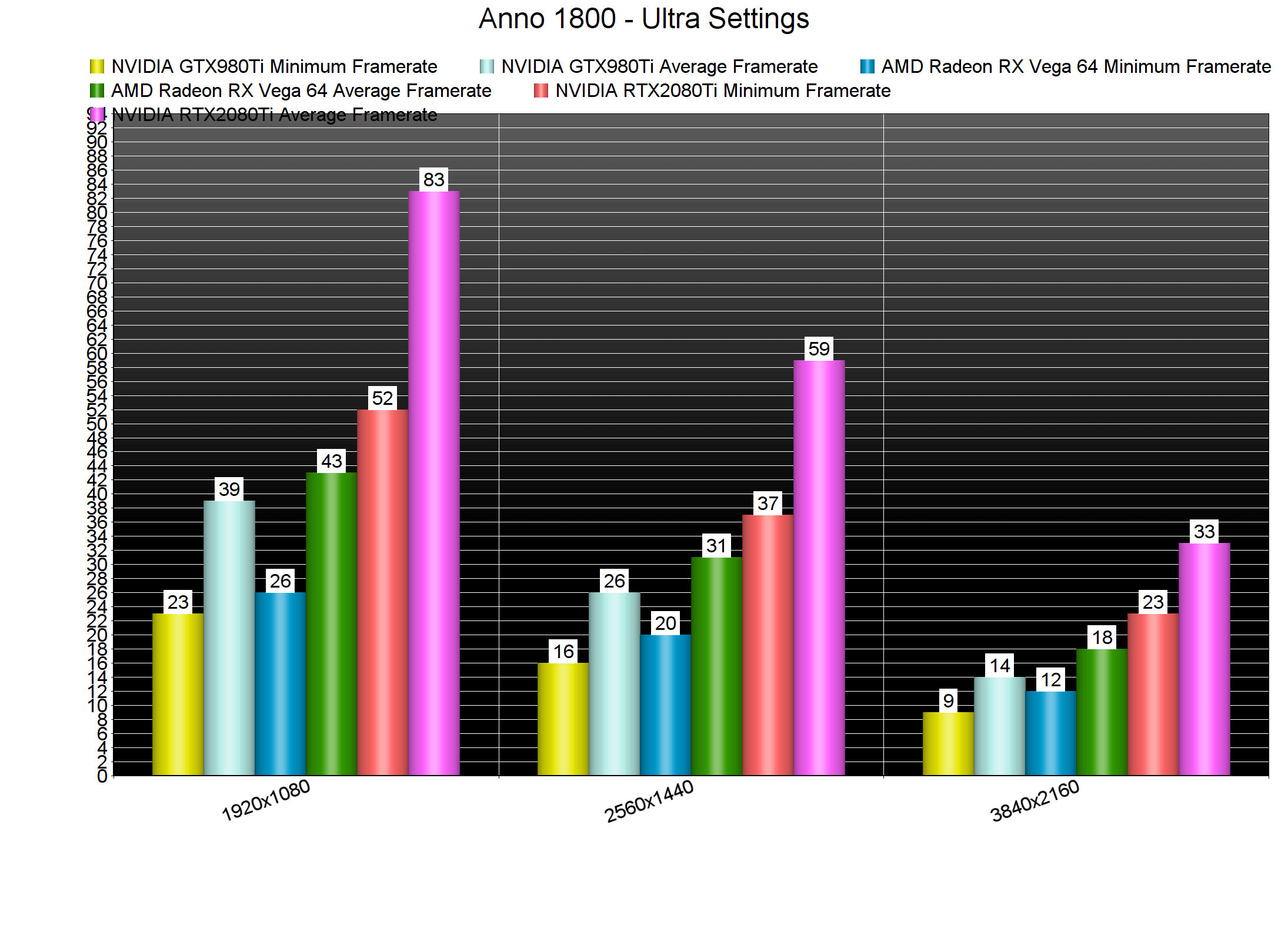

Ut fra denne siden så ser det ut til at intel i5-8400 og Ryzen 5 3600(X) holder fint til spill med hhv 123 og 124 fps i første bildet der. For Ryzen 7 3700X er det 127 fps. Også i7-4770K henger bra med med 97 fps.
https://www.pcgamer.com/amd-ryzen-7-3700x-review/
Ja, i action-spill er det ganske greit for både Intel og Ryzen, i simulering/strategi hender det ofte at man bare har en fjerdedel av det.
Stabile 60 fps i Cities Skylines kan du bare glemme om du har en større by med mange mods. Ryzen 3000 burde faktisk gjøre det ganske bra der sammenlignet med Intel. Det krever lite av skjermkortet.
Anno 1800 kjører bra på alt av 6+ kjernede CPUer, men det krever mye mer av skjermkortet.
KSP aner jeg ikke, men jeg har en følelse av at Intel gjør det litt bedre der enn i typiske FPS. Krever lite skjermkort. Stabile 60 fps er nok igjen utelukket om du bygger store og kompliserte romskip.
Uten at jeg skal si noe helt sikkert, så vil jeg tippe at både 9700k og 3700X vil gjøre en grei jobb for deg, og gi en liten forbedring når mye skjer på skjermen (zoom i Cities, launch i KSP), mens i Anno vil du nok være bedre tjent med et bedre skjermkort
