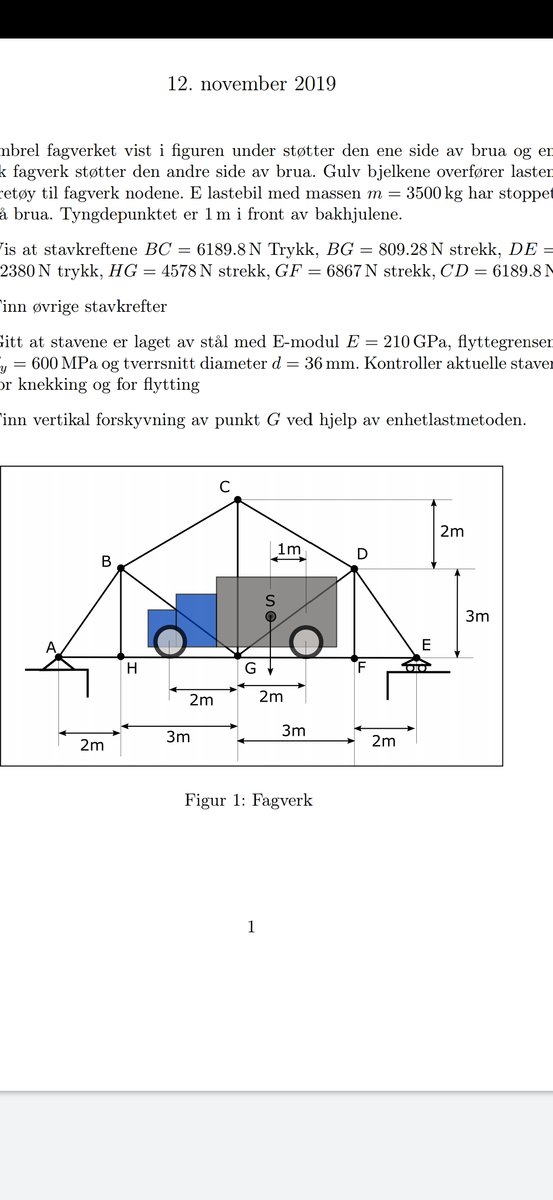

Hei. Skal finne stavkrefter i et fagverk og har fått oppgitt noen av stavene. Av en eller annen grunn får jeg nøyaktig dobbel verdi av det som skal være.
"Gambrel fagverket vist i figuren under støtter den ene side av brua og en
identisk fagverk støtter den andre side av brua. Gulv bjelkene overfører lasten
fra kjøretøy til fagverk nodene. E lastebil med massen m = 3500 kg har stoppet
midt på brua. Tyngdepunktet er 1 m i front av bakhjulene.
1. Vis at stavkreftene BC = 6189.8 N Trykk, BG = 809.28 N strekk, DE =
12380 N trykk, HG = 4578 N strekk, GF = 6867 N strekk, CD = 6189.8 N trykk.
Det er altså i stav DE at jeg får det dobbelte av 12380N.
