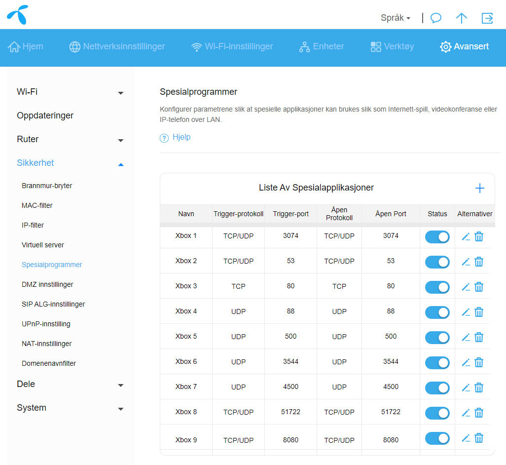

lilleverden Skrevet 17. november 2019 Del Skrevet 17. november 2019 Hei Fått den nye 4G løsningen fra Telenor, Hjemmebredbånd mobilt med Huawei B818 ruter. Problemet er strict NAT. Dette er "løsninger" som er prøvd Åpne Porter som xbox krever (hjelper ikke) APN: internet.public (hjelper ikke) VPN på ruter: Cyberghost løsning (hjelper ikke) DDNS på ruter: (hjelper ikke) DMZ: satt Xbox i DMZ (hjelper ikke) Snakket med Telenor support, sier de mener at dette fungere out of the box... NOPE Men sier også at port 80 ikke kan åpnes, er dette spikeren i kista for Open NAT? Iflg telenor kan jeg ikke bruke noen annen ruter enn denne, har lyst til å pøve fordi port forwarding hvor man definerer IP destinasjon er fjernet og erstattet med en "spesial program" meny ( se bilde) Om noen har denne løsningen med Open NAT, eller har andre løsninger som kanskje kan fungere, let me know! Takk Lenke til kommentar
AnonymBruker_1 Skrevet 17. november 2019 Del Skrevet 17. november 2019 (endret) På generelt grunnlag er det kun dette du skal gjøre: Åpne Porter som xbox krever APN: internet.public (Sørg også for at denne brukes!) Resten av det du har gjort har ingenting med forwarding å gjøre. Port 80 har ingenting med Xbox å gjøre. Fjern alle forwardinger du har gjort og ta kun det som Xbox krever, og husk å forwarde til riktig IP (xbox sin IP)! Ta TCP/UDP på alt for sikkerhets skyld. Endret 17. november 2019 av kim_InnleggNO 1 Lenke til kommentar
Jokkmokk med sokk Skrevet 18. november 2019 Del Skrevet 18. november 2019 Tror du også må inn på innstillingene for virtuell server for å definere mot hvilken enhet (Xbox) reglene du har lagd skal gjelde. Lenke til kommentar
lilleverden Skrevet 19. november 2019 Forfatter Del Skrevet 19. november 2019 kim_InnleggNO skrev (På 17.11.2019 den 23.29): På generelt grunnlag er det kun dette du skal gjøre: Åpne Porter som xbox krever APN: internet.public (Sørg også for at denne brukes!) Resten av det du har gjort har ingenting med forwarding å gjøre. Port 80 har ingenting med Xbox å gjøre. Fjern alle forwardinger du har gjort og ta kun det som Xbox krever, og husk å forwarde til riktig IP (xbox sin IP)! Ta TCP/UDP på alt for sikkerhets skyld. Hei Dette er prøvd, problemet på denne ruteren er at man ikke kan spesifisere IP kun portene, som en ser av bilde som ligger i orginal post Satt det tilbake akkuret slik som nevnt, men ingen endring i resultat Lenke til kommentar
AnonymBruker_1 Skrevet 20. november 2019 Del Skrevet 20. november 2019 (endret) Uten en IP som destinasjon så fungerer det selvsagt ikke. Blir som å starte en bil uten å sette den i gir. Sjekk hva @Jokkmokk med sokk skrev eller se rundt selv på web interface. Du skal sikkert finne Xboxen din en plass under enheter/virtuell server og tilegne den "Xbox 1", "Xbox 2" osv. (som du har valgt å kalle forwardingene dine ut i fra første bilde) Endret 20. november 2019 av kim_InnleggNO Lenke til kommentar
Jokkmokk med sokk Skrevet 21. november 2019 Del Skrevet 21. november 2019 lilleverden skrev (På 19.11.2019 den 21.14): Hei Dette er prøvd, problemet på denne ruteren er at man ikke kan spesifisere IP kun portene, som en ser av bilde som ligger i orginal post Satt det tilbake akkuret slik som nevnt, men ingen endring i resultat Du legger inn IP under innstillingene for Virtuell Server. Der velger du reglene du lagde under Spesialprogrammer, og setter hvilke IP adresser de skal gjelde for. Lenke til kommentar

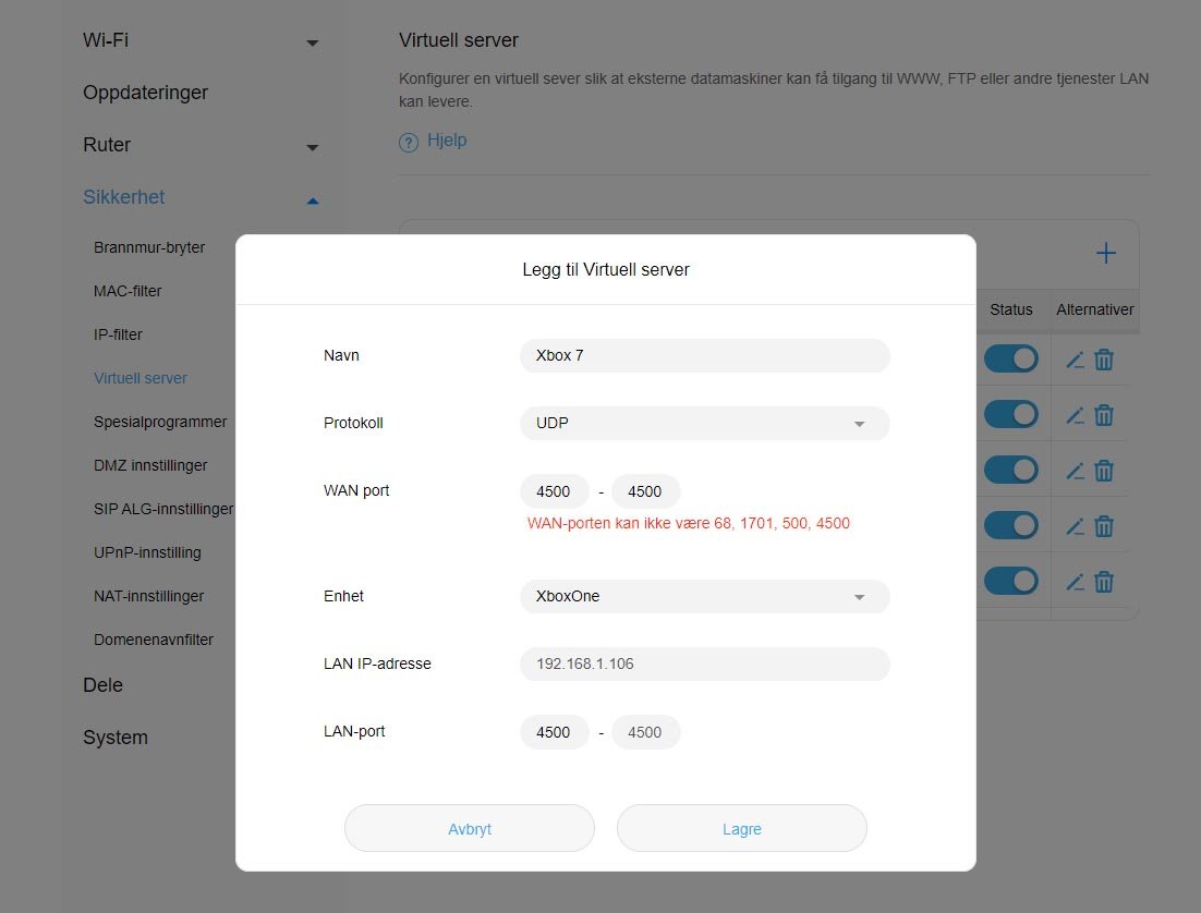

lilleverden Skrevet 8. desember 2019 Forfatter Del Skrevet 8. desember 2019 Jokkmokk med sokk skrev (På 21.11.2019 den 16.53): Du legger inn IP under innstillingene for Virtuell Server. Der velger du reglene du lagde under Spesialprogrammer, og setter hvilke IP adresser de skal gjelde for. Her ser dere problemet med virtuell server, kan ikke legge til 4500 og 500 som er en del av Xbox live portene som må åpnes Lenke til kommentar
RRhoads Skrevet 8. desember 2019 Del Skrevet 8. desember 2019 Høres ut som dobbel NAT. Dvs at du ikke har egen WAN IP. Du kan sjekke dette ved å sammenligne routerens WAN IP med IPen du får hvis du går til Whatismyip.com eller lignende. Lenke til kommentar
Jokkmokk med sokk Skrevet 21. desember 2019 Del Skrevet 21. desember 2019 lilleverden skrev (På 8.12.2019 den 11.54): Her ser dere problemet med virtuell server, kan ikke legge til 4500 og 500 som er en del av Xbox live portene som må åpnes Kan det være at det er fordi disse allerede er åpnet vha upnp? Prøv å koble fra xboxen og restart modemet, og se om det går da? Lenke til kommentar

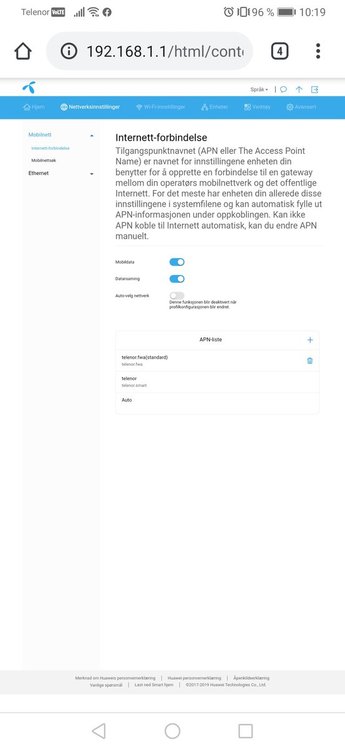

torfinn91 Skrevet 27. desember 2019 Del Skrevet 27. desember 2019 Siden ruteren benytter seg av mobilnett må du bruke et annet APN enn hva den er satt opp med som standard. Logg inn på 192.168.1.1 når du er tilkoblet ruteren, og legg til APNet telenor.fwa under nettverksinnstillinger. Løste problemet hos meg. Lenke til kommentar
Jokkmokk med sokk Skrevet 27. desember 2019 Del Skrevet 27. desember 2019 torfinn91 skrev (8 timer siden): Siden ruteren benytter seg av mobilnett må du bruke et annet APN enn hva den er satt opp med som standard. Logg inn på 192.168.1.1 når du er tilkoblet ruteren, og legg til APNet telenor.fwa under nettverksinnstillinger. Løste problemet hos meg. Hvis trådstarter har fulgt veiledningene så langt har han allerede endret APN til internet.public som også løser det samme. Vet ikke hvordan telenor.fwa funker, men med internet.public fjerner iallfall både brannmur og NAT fullstendig, så funket til dette formålet ? -KooPa skrev (På 21.12.2019 den 21.54): Jeg får samme feilmeldingen, til tross for at jeg ikke har Xbox i huset. Huh, høres merkelig ut. Kanskje portene er reservert til noe funksjonalitet i ruteren? Men da ville jeg trodd veldig mange hadde samme problem, så høres ikke helt sannsynlig ut. Har en kompis med denne ruteren, skal prøve å ta en tur til han på nyåret for å teste. Lenke til kommentar
lilleverden Skrevet 29. desember 2019 Forfatter Del Skrevet 29. desember 2019 (endret) Hei, takk for alle tilbakemeldinger. Jeg valgte å sette opp ruteren på nytt, og det har nå løst seg, NAT er åpen på Xbox, så en eller annen plass må jeg ha gjort noe feil. Får Moderate på Call of duty, men det er bedre enn Strict i det minste Egentlig satt opp de samme portene som tidligere, og bruker internet.public som APN Endret 29. desember 2019 av lilleverden 2 Lenke til kommentar
Stibolten Skrevet 28. januar 2020 Del Skrevet 28. januar 2020 lilleverden skrev (På 29.12.2019 den 14.20): Hei, takk for alle tilbakemeldinger. Jeg valgte å sette opp ruteren på nytt, og det har nå løst seg, NAT er åpen på Xbox, så en eller annen plass må jeg ha gjort noe feil. Får Moderate på Call of duty, men det er bedre enn Strict i det minste Egentlig satt opp de samme portene som tidligere, og bruker internet.public som APN Hei, vi hadde lignende problem på ps4 som rapporterte nat type 3, men trenger type 2 for å f.eks kunne spille mot andre på FIFA. Fikk hjelp til apn innstillinger av telenor og forsøkte åpne porter osv. uten at det hjalp. Tilbakestilling og deretter telenor.fwa som apn så var problemet løst. Ikke nødvendig å styre med port forwarding el. Lenke til kommentar

Erik Knudsen Skrevet 30. juni 2021 Del Skrevet 30. juni 2021 (endret) Slike "lag spikes" skyldes gjerne bufferbloat. Bruk f.eks. OpenWrt på egen router med CAKE queue management for å unngå bufferbloat. Siden Telenor (argh!!) har disablet B818-routerens bridge mode kan man sette opp eget subnet for telenor-routeren, og bare ha openwrt-routeren i det subnettet på en låst intern ip, og sette den som DMZ slik at alt av port forwarding og requests utenfra fungerer på OpenWrt-routeren. Husk å bruke APN "telenor.fwa" for å få ekte ekstern IP i så fall. Slå av Link+ på telenor-routeren for å unngå at den blir veldig treg til å opprette connections etter noen timer når man bruker en annen router og egentlig bare vil bruke telenor-routeren som et modem. Endret 30. juni 2021 av Erik Knudsen 1 Lenke til kommentar
