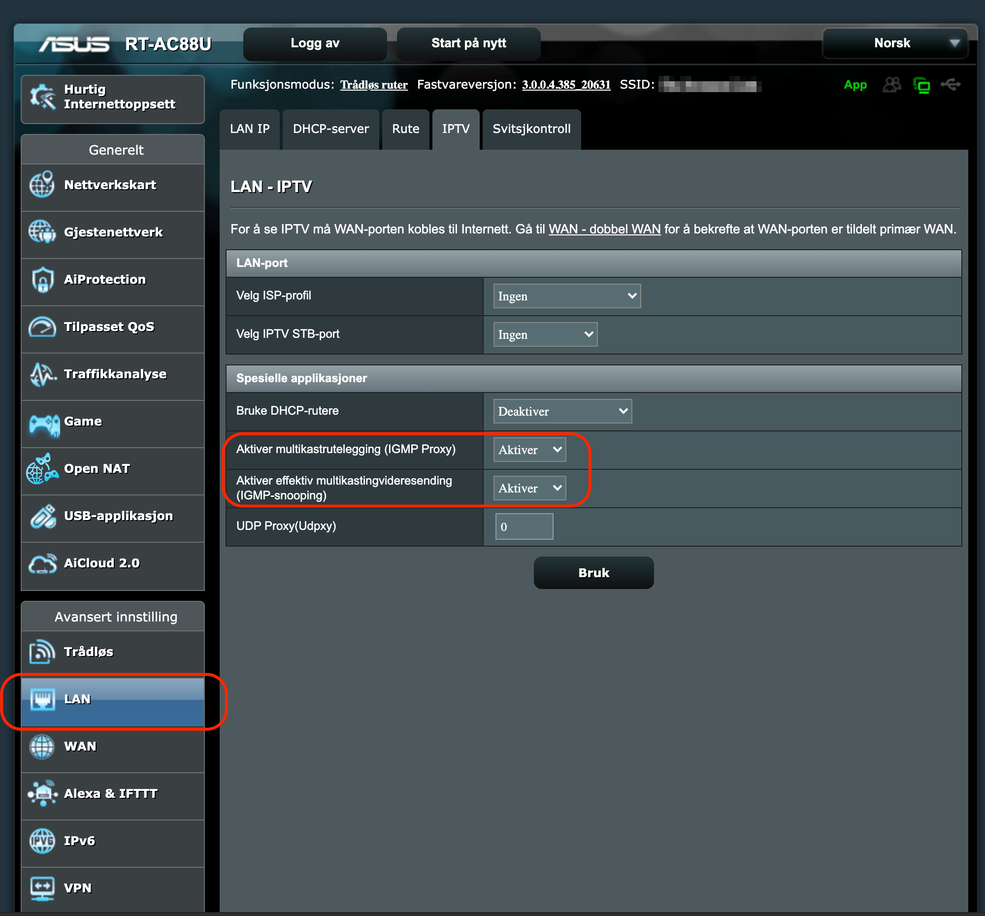

NULL Skrevet 1. november 2019 Rapporter Del Skrevet 1. november 2019 (endret) Samme boksene som brukes på coaks og IPTV. I oppsettet på Asus-ruteren skal ikke de to første valgene være aktivert. Skal stå på "none" (usikker på hva det heter i norsk språkdrakt). IGMP-valgene lengre ned - igmp proxy og igmp snooping - skal imidlertid være aktivert. I motsetning til hos en del andre, krever ikke T-We-boksene bruk av VLAN/dedikert port o.l. på IPTV. Brukte RT-AC87U tidligere på T-We, uten problemer med kvaliteten/prioriteringen av trafikk, uten å gjøre noe spesielt - annet enn IGMP-aktiveringen. Endret 1. november 2019 av NULL Lenke til kommentar
qualbeen Skrevet 20. august 2020 Rapporter Del Skrevet 20. august 2020 Nok en gang takk for at diskusjon finnes! Vet ikke hva jeg skulle gjort uten … Dersom noen andre skulle lure, så var det altså IGMP-innstillinger som skulle til for å få lyd og bilde til Telenor T-WE når man har koblet den via privat ruter. Slenger med et skjermbilde fra min ASUS RT-AC88U. Det som dog ikke virker, er «start forfra». Her kommer bare feilmelding E2309. Informasjonen fra Telenor/T-WE er null verdt. Uansett hvilken feilkode du skulle få, er rådet i grunn å koble fra alle ledninger, vente litt, og prøver på ny Noen som har klart å løse dette også? Lenke til kommentar
NULL Skrevet 20. august 2020 Rapporter Del Skrevet 20. august 2020 3 hours ago, qualbeen said: Nok en gang takk for at diskusjon finnes! Vet ikke hva jeg skulle gjort uten … Dersom noen andre skulle lure, så var det altså IGMP-innstillinger som skulle til for å få lyd og bilde til Telenor T-WE når man har koblet den via privat ruter. Slenger med et skjermbilde fra min ASUS RT-AC88U. Det som dog ikke virker, er «start forfra». Her kommer bare feilmelding E2309. Informasjonen fra Telenor/T-WE er null verdt. Uansett hvilken feilkode du skulle få, er rådet i grunn å koble fra alle ledninger, vente litt, og prøver på ny Noen som har klart å løse dette også? Har brukt et par Asus-modeller mot T-We IPTV, og ikke hatt problemer med start-forfra. Eneste konfig jeg har gjort er det du her peker på - aktivering av IGMP. Du har UPnP aktivert på ruteren? Står Asus-ruteren koblet rett i fibermodemet og ikke bak en annen ruter? Lenke til kommentar
