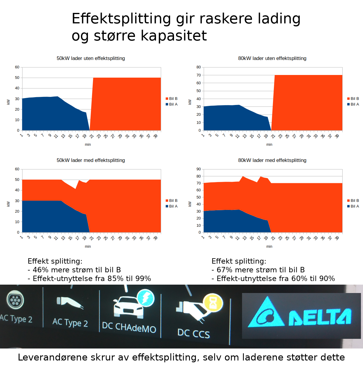

Løsningen for utfartsdager, effektbehov på lokasjon og en variert kjøretøypark mhp batter-størrelse (ps, en motorsykkel får aldri stort batteri, man kan hurtiglades).
Den felles løsningen er effektsplitting med en dynamisk prismodell. Deling på effekt gir bedre utnyttelse (i antall biler per sekund), gjør det mere økonomisk vedrørende effektprising.
Effektsplitting = større kapasitet, mindre konflikt.
Fordeler med lastbalangsering med f.eks. garantert 50kW per plass:
* For bilister får man koblet seg til raskere.
* Raskere gjennomstrømming for samme effektnivå
* Ingen konflikt mellom ønske om 50kW kontra 100kW+ (små biler/motorsykler kontra store biler)
I griskhente strøk, kan garantert effekt per plass være mindre. Griskhente strøk, i følge Fortum er bl.a. Mandal by og Moi (de skrudde opp prisene der)....
Med to og to biler på samme lader, så er det selv på utfartsdager tider hvor man kan få effekt fra "naboen".

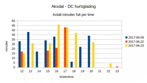

Som jeg sa, etterspørselen konsentreres rundt utfartstidene, og fordeles ikke jevnt i tid. Da hjelper det ikke med fler biler siden det da bare krever enda mer ladekapasitet siden nesten all hurtiglading trenger å foregå konsentrert om noen få tidspunkter og all kapasiteten ellers står der nær ubrukt.
De toppene er ikke så 'skarpe' som du tror. Det er en topp på ettermiddagen men bruken stiger jevnt fra morgenen og synker like jevnt mot natta.
Mitt postulat er at brukstoppene blir skarpere ettersom batteriene blir større. De med mindre batterier vil oftere måtte hurtiglade når de med større kan gjennomføre hele turen og kun basere seg på saktelading. Når batteristørrelsene vokser går antallet hurtigladinger pr. bil ned og konsentreres rundt de tidene man reiser langt.
