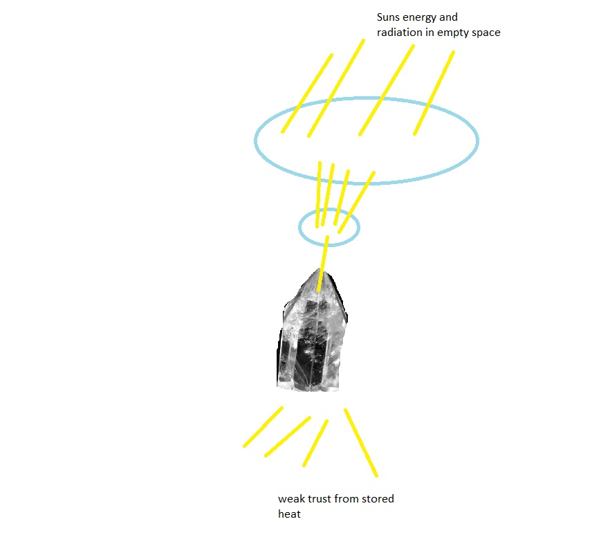

Empress Skrevet 21. oktober 2019 Del Skrevet 21. oktober 2019 Heisann der, har lagt ved bilde, kan det fungerer som en motor i rommet uten bevegelige deler eller blir kraften for liten tror dere? Det er sollinser som fører energi inni en stor krystall så enden slipper ut konsentrert varme siden krystaller lagrer litt varme ... 1 Lenke til kommentar

-trygve Skrevet 22. oktober 2019 Del Skrevet 22. oktober 2019 For at noe slik skal kunne virke som en motor må strålingen som sendes ut ha større bevegelsesmengde enn strålingen den mottar. Hvordan vil du oppnå det? Bevegelsesmengden til lys er direkte proporsjonal med energien, og uavhengig av bølgelengden. Dermed ser jeg ingen annen måte enn å sørge for at lyset som krystallen sender ut må kollimeres ("opplinjeres") bedre enn det som kommer inn. Varmestråling sendes i utgangspunktet ut i alle mulige retninger, så da må du ha noe som sørger for at lys som starter ut i feil retning reflekteres til den retningen du ønsker det. Men uansett hvor bra du gjør dette kan jeg ikke se at du kan ende opp med noe som er mer effektivt enn et solseil (som virker, men gir svært liten fremdriftskraft med mindre det utsettes for en ekstremt kraftig lyskilde.) Lenke til kommentar
SeaLion Skrevet 26. oktober 2019 Del Skrevet 26. oktober 2019 Varme er også lys, varmestråling er det samme som infrarødt lys. Dette er lys med en annen (lengre) bølgelengde enn synlig lys. Hvorfor skulle mer langbølget lys gi mer skyvkraft? Lenke til kommentar

-trygve Skrevet 15. desember 2019 Del Skrevet 15. desember 2019 Kali-Ma skrev (16 timer siden): Solseil er høyst reelle, men drives ikke frem av stråling, men av solpartikkler. https://en.wikipedia.org/wiki/Solar_sail Joda, solseil drives frem av elektromagnetisk stråling. Du kan gjerne behandle denne strålingen som en strøm av fotoner, og slik få et partikkelbilde, men det er likefullt elektromagnetisk stråling. Det er heller ikke nødvendig å gå til foton-bildet for å innse at den elektromagnetiske strålingen bærer med seg bevegelsesmengde som kan overføres til solseilet. Lenke til kommentar
