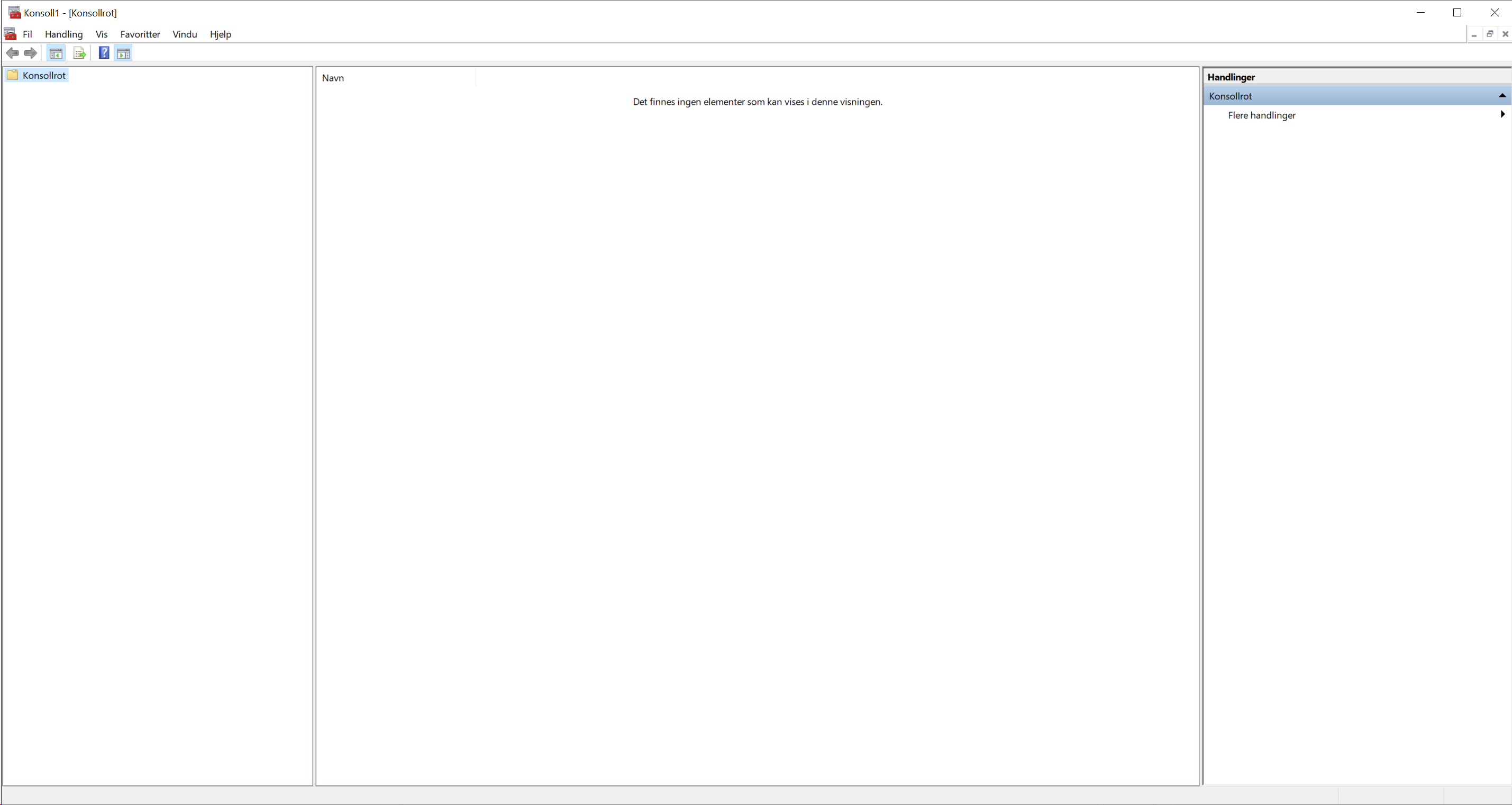

windows 10 fikse problemer med diskbehandler og enhetsbehandler?

Er du administrator på å kjøre mmc, som igjen kjører diskbehandling og enhetsbahandling?
Hva om du høyreklikker på ikonet og velger kjør som administrator?
Lenke til kommentar
Det er uac og policy settings som gjør dette.
Om brukeren din er medlem av lokal administrator gruppe og dette skjer.
Prøv :
1. Open Run and type: secpol.msc
2. Click on Local Policies
3. Look for, and right-click User Account Control: Run all administrators in Admin Approval Mode
4. Select properties and then Disable
Reboot

Pcen er ikke meldt inn i domenet ellerno? Virker for meg at det kan være no GPO som forårsaker det fra IT avdelinga.
som syar2003 sier, sjekk hvilket nivå UAC er og sett det middels hvis du kan endre det.
Er pcen tatt fra et nettverk?
Tviler sterkt på at det er windows oppdatering som nekter tilgang til mmc, da det hadde stått i IT nyheter og enterprise hadde meldt for et slikt problem til diverse forumer eller hørt noe fra MS.
Det er også litt rart at mmc står som ukjent utgiver også.

Om maksinen ikke er i et domene, så kan ikke IT-avdelingen gi den noen innstillinger via GPO.

ja,jeg er klar over det. Første del av første setning er jo et spørsmål til trådstarter. Og andre del er jo en tankegang.
Vi har jo ikke fått den informasjon om pcen er meldt inn i et domene med GPO'er, det er jo også mulighet det er satt local poilicy også i tilfelle GPO ikke skjer i kraft.

Virker som om at det ikke er så viktig nok for TS, til at TS svarer på spørsmålene.
GPEdit er jo ikke tilgjengelig på home versjonen uten register hack heller så...
Lenke til kommentar
ja,jeg er også klar over det at gpedit.msc ikke er tilgjengelig på Home, men vi har heller ikke fått informasjon om det er home eller pro eller LTSB f.eks.
