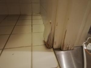

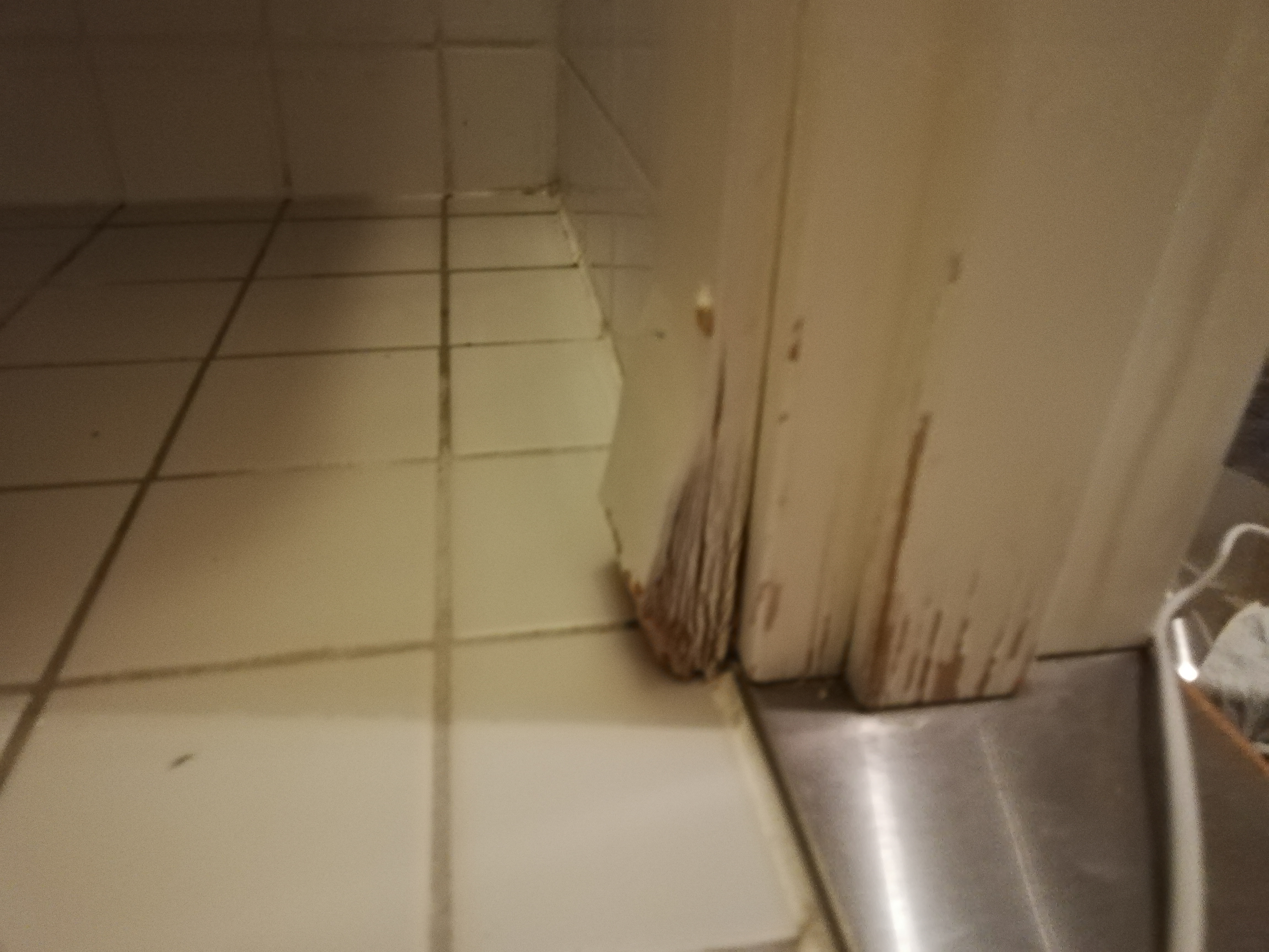

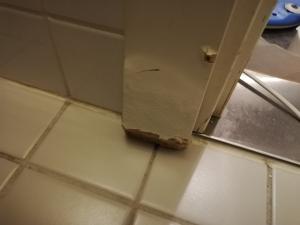

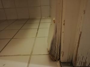

LurenD Skrevet 10. oktober 2019 Del Skrevet 10. oktober 2019 (endret) Hei! Dusjen var tett og det ble igjen en del vann på gulvet som jeg ikke lot merke til. Gikk tilbake til badet litt senere og ser at listen rundt døren har est ut nederst. Kan presse ut vann. Hva bør jeg gjøre? Vente til det tørker eller kappe/rive av den våte delen? Har ikke opplevd noe sånt før, så jeg vet dessverre ikke hva som er best å gjøre. Legger ved bilder. Beklager for at de er litt uklare. Har allerede revet av den nedre delen av listen (som dere kanskje kan se på bildene). Tanken var å hindre at fukten spredde seg, men så bestemte jeg meg for å ikke gjøre mer av det da jeg egentlig ikke vet noe om hva man bør gjøre med slike skader. Takker for alle råd. Endret 10. oktober 2019 av LurenD Lenke til kommentar https://www.diskusjon.no/topic/1857229-fukt-i-nedre-del-av-d%C3%B8rlist-p%C3%A5-siden/

toth Skrevet 11. oktober 2019 Del Skrevet 11. oktober 2019 Skadene på bildet er ikke nylige, dette er fra en lang periode med fukt. Det er dog ikke farlig. Jeg ville bare byttet dørlistene(tar 20 min) og forsøkt å holde de tørre fremover. Du kan jo bare svabre etter du er ferdig å dusje? Lenke til kommentar https://www.diskusjon.no/topic/1857229-fukt-i-nedre-del-av-d%C3%B8rlist-p%C3%A5-siden/#findComment-25114384
handprint Skrevet 11. oktober 2019 Del Skrevet 11. oktober 2019 Når du legger nye lister vil jeg anbefale deg å lekke en tykk silikonfuge mellom list og gulv. Dette vil sørge for at vann ikke trekker inn i listen når det kommer vann på gulvet. Lenke til kommentar https://www.diskusjon.no/topic/1857229-fukt-i-nedre-del-av-d%C3%B8rlist-p%C3%A5-siden/#findComment-25114394
LurenD Skrevet 11. oktober 2019 Forfatter Del Skrevet 11. oktober 2019 Hei! Takk for svar. Har ringt de som eier leiligheten og fikk beskjed om at den listen allerede var noe ødelagt (est ut på bunnen bl.a). Virker som at det ikke er et kjempestort problem da iallefall, så det er bra. Skal selvfølgelig passe på at det ikke blir vann igjen på gulvet på nytt, ja:) Takk for råd angående ny list og silikonfuge. Lenke til kommentar https://www.diskusjon.no/topic/1857229-fukt-i-nedre-del-av-d%C3%B8rlist-p%C3%A5-siden/#findComment-25114412
Sheldon C Skrevet 11. oktober 2019 Del Skrevet 11. oktober 2019 Ny list er bagateller. Verre er det hvis fukten trekker videre til dørkarmen, på bildene er det jo antydninger til fuktskader på karm. 1 Lenke til kommentar https://www.diskusjon.no/topic/1857229-fukt-i-nedre-del-av-d%C3%B8rlist-p%C3%A5-siden/#findComment-25115119
Taurean Skrevet 11. oktober 2019 Del Skrevet 11. oktober 2019 Egentlig bør nok listene skiftes ut, det behøver ikke koste mange hundrelappene, men krever litt profesjonelt utstyr for å skyte inn små spiker som skal treffe riktig med én gang, og listene skal kappes og festes nøyaktig. En enklere og billigere løsning er å bare skjære dem av der det ikke er pent, ca 10-15 cm opp, og feste nye biter der, så pent som lar seg gjøre. Blir et skille da, men billig og enkel løsning som ikke krever så mye håndlag. Tviler på at utleier vil fortsette å ha det sånn da. Men det kan være verdt å nevne. Hvis utleier sier det ikke er en big deal, så er det jo bra for deg. Hva som er etisk riktig her er litt vanskelig å si. Du kan jo umulig ta opp sluk og bruke kamera for å se når det blir tett i sluket hver gang du skal dusje, og å bruke plumbopulver før hver tredje gang du skal dusje, det blir ressurskrevende og dyrt i lengden. Hvis du har dusja der 100 ganger og dette er første gang det blir tett, så kan du jo tenke at det kan være verdt å bruke plumbopulver forebyggende kanskje etter hver 10ende dusj du tar. Billigere enn å risikere slike skader som kan koste deg mye mer hvis det blir verre. Lenke til kommentar https://www.diskusjon.no/topic/1857229-fukt-i-nedre-del-av-d%C3%B8rlist-p%C3%A5-siden/#findComment-25115139
Valotunk Skrevet 11. oktober 2019 Del Skrevet 11. oktober 2019 Hele gulvet/badet her ser jo rimelig feilkonstruert ut... Men som nevnt tidligere i tråden er ikke dette noe som har skjedd plutselig, men et resultat av at listene har vært utsatt for fukt over lang tid. Det ser man også på karmene. Dørlister på bad bør ikke gå helt ned til gulvet og de må i tillegg mettes skikkelig med maling for våtrom i endeveden. 1 Lenke til kommentar https://www.diskusjon.no/topic/1857229-fukt-i-nedre-del-av-d%C3%B8rlist-p%C3%A5-siden/#findComment-25115167

Simen1 Skrevet 11. oktober 2019 Del Skrevet 11. oktober 2019 (endret) Den lista der er laget av MDF, noe som ikke er egnet i det miljøet. Det ser ut som lista er laget av MDF, et materiale som ikke egner seg i det miljøet. Videre ser det ut som den er montert helt ned til gulvet. Den skal ha en glippe på minst 1 cm om jeg husker rett, for å unngå at vann trekker opp i og bak lista (kapillærkrefter). Jeg mistenker at hverken terskel eller karm er godkjent byggeteknikk for våtrom. Jeg ser heller ikke antydninger til fall på gulvet. Kravet er minst 25mm til sluk, muligens mer om badet er stort. Kort og greit, det ser ikke ut til å være gjort sånn det skal være etter nye byggeregler i hvert fall. Jeg vil anbefale deg å ta godt med bilder av detaljer i hele leiligheta så tidlig som mulig i leieforholdet så du kan dokumentere at skadene var der da du flyttet inn. Bare sånn i tilfelle det skulle bli noe diskusjon ved utflytting og tilbakeføring av depositum. PS. Veldig lite av dagens byggeregler har tilbakevirkende kraft. Dvs. at hvis det var lovlig da det ble bygd, så er det lovlig fortsatt. Et viktig unntak fra det er brannsikkerhet. Edit: Bare la lista være, eller spør om utleier kan fikse det. Ikke kjøp ny list selv eller begi deg ut på snekring, for det kan slå tilbake på deg selv om det skulle bli noe skader på våtromsmembran eller andre ting i ettertid. Edit 2: Hva gjør den ujordede lampettledninga på dørterskelen? Generelt skal aldri ledninger av noe slag over dørterskler og spesielt ikke ujordede ledninger til et våtrom. Endret 11. oktober 2019 av Simen1 2 Lenke til kommentar https://www.diskusjon.no/topic/1857229-fukt-i-nedre-del-av-d%C3%B8rlist-p%C3%A5-siden/#findComment-25115245

TheKims Skrevet 12. oktober 2019 Del Skrevet 12. oktober 2019 De listene der er ikke egnet for våtrom. Vanlige trelister vil ikke svulme opp slik man ser på bildene. Ville ha snakket med utleier om å få byttet de ut med lister som er bedre egnet. Lenke til kommentar https://www.diskusjon.no/topic/1857229-fukt-i-nedre-del-av-d%C3%B8rlist-p%C3%A5-siden/#findComment-25115902
