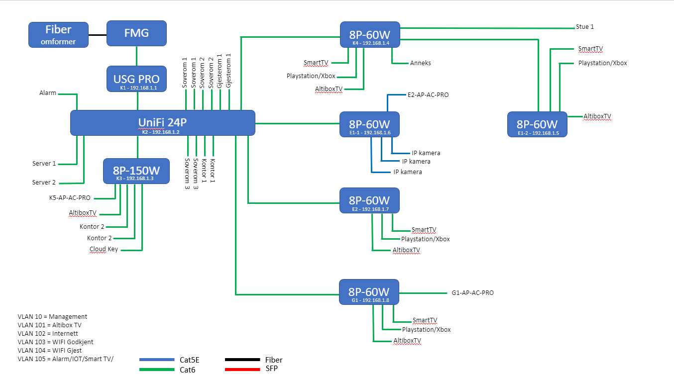

Å få på plass skikkelig kablet nettverk i hus som allerede er bygget uten å rive alle vegger og tak er ofte en utfordring…. Nå har jeg omsider kommet godt i gang, men innser at jeg ikke kommer helt i mål og har dessverre måtte de-sentralisere deler av nettverket inntil videre.
Som dere sikkert skjønner så ønsker jeg å kunne spre Altibox Tv over nettverket og i den forbindelse så er jeg på jakt etter erfaring fra dere som allerede har prøvd dette en god stund. Bakgrunnen for at jeg ønsker å høres deres erfaringer er at jeg er avhengig av at denne løsningen fungerer 100%. Er mye på reis og fruen er ikke så veldig teknisk anlagt. Valget står derfor mellom å få Altibox Tv inn på nettverket og få vekk FMG eller inn med egen switch for å spre Altibox Tv dit jeg trenger det.
Slenger med en layout av nettverket. Om du vil dele ditt oppsett så hadde det vert smashing ?

Ubiquiti fungerer fint til hjemmebruk og kan anbefales. Kamerautstyret derimot er ikke bra, så der ville jeg valgt noe annet.
Hadde valgt bort hjemmesentral og heller kjørt fiberen direkte i USG. Nettverksoppsettet ser bra ut og vil være enkelt å sette opp. Skjønner ikke hva du tenker å anvende VLAN10 til, det er det eneste.
Det er heller ikke rett fram å få IPTV til å fungere Ubiquiti eller generelt utstyr som ikke ISP støtter, men det finnes muligheter.
Husk å kjøpe Cloud Key Gen2 siden denne har batteri om strømmen skulle ryke.

Så godt som alt av utstyr er allerede montert og fungerer veldig bra! Eneste unntaket er USG som blir byttet ut med USG Pro i disse dager. Å ja, jeg har allerede oppgradert Cloud Key til nyeste utgave. Svært irriterende med database krasj som det første modellen var plaget med.
Jeg har så langt klart meg med wifi bro fra FMG til Altibox Tv, men satser på å få pakket denne vekk og det er i denne forbindelsen jeg er på jakt etter erfaringer rundt dette. Ser på forskjellige nett forum at det ikke fungerer 100% og da blir jeg litt skeptisk til å sette dette opp for å så få kjeft når dette ikke virker Er jo klart at dette kommer til å skje når jeg ikke er hjemme…
Altibox 500/500 blir matet inn gjennom FMG og er veldig godt fornøyd med hastigheten på det. Når det gjelder intern hastighet så legger jeg Cat6 fordi det passet seg slik. Svært lite som støtter 10GB uten at det koster skjorta, men greit å ha det klart. Kunne lagt Cat6A, men det er ikke mer en 50m mellom switchene så da skal jeg nok klare meg. Uansett så blir jeg jo begrenset av at utstyret er 1GB. Faktisk litt rart at USG PRO ikke har 10GB inn på nettverket.
VLAN 10 er for å tiltenkt for at kun 2 porter på switchen gir tilgang til brukergrensesnittet til UniFi.  Slipper dermed å bekymre meg for at andre får tilgang dette uten å bruke pc som er koblet opp mot disse portene. Alternativt så må man bytte om på kabel. Satser på at innen mine barn finner ut av dette så har de flyttet ut  Alternativet er å putte de i eget VLAN med tidstabeller. Noe som mest sannsynlig blir gjort uansett.

Første problemet er at USG Pro 4 ikke er bra nok. Du kommer ikke til å få utnyttet din 500/500 linje. Med IPS/IDS aktivert så strekker det ikke til. Hadde heller kjøpt UDM-Pro som kommer nå straks med mye bedre ytelse.
Jeg skal lage en guide om oppsett av IPTV på USG nå i de nærmeste ukene når jeg har funnet en løsning som fungerer 100%. Dessverre så har det seg slik at de færreste har fått dette til å fungere optimalt, og de som har fått det til å fungere har ikke dokumentert hvordan.
Forøvrig er det ikke vits i å sette opp noe eget VLAN til UniFi-kontrolleren, du vil ikke få noe utbytte av det slik jeg har lest meg opp.

Som du sier så er ikke USG Pro helt perfekt, men jeg er neppe først i køen når det gjelder å anskaffe UDM-PRO. Blir litt som å gå for USG-XG-8 for å så oppdaget at den blir trukket fra markedet. Ikke alltid det lønner seg å være først ut.
Hadde så absolutt vert fint med en guide på Altibox Tv om det lar seg gjør. Jeg har ikke brå hast, men kommer nok til å begynne se på saken i løpet av kort tid.
Når det gjelder utbyttet vedrørende VLAN 10 så er jeg jo klar over at det ikke er helt nødvendig på ett hjemmenett. Praksisen er forbeholdt større nettverk og med flere relativt ukjente brukere.
Nå i første omgang blir det å ta cat6 fra fiber konverter og ned til USG. Klarer ikke å se den store gevinsten med å få dette over på SFP? Eneste grunnen må jo være for å frigjøre en RJ45 port?

Skjønner. USG Pro 4 er en flaskehals for meg, skal oppgradere.
Det er ingen gevinst i det, men du bare frigjør en port og får brukt SPF-interfacet (synes det er kult å bruke det når man først har det).

Nja, det stemmer jo ikke helt. En slipper jo unna media converteren som trenger strøm for å fungere. Så en slipper faktisk unna en ekstra ting som trenger strømuttak. Dette kan faktisk være avgjørende for mange.
Men når jeg ser på tegningen til TS så viser det at det går fiber mellom converter og FMG. Her vil jeg tro det ikke er noen converter den dag i dag og at den bare er gjort om til en "boks" hvor fiberen er skjøtet. Når tegningen viser slik den gjør og i tillegg det nevnes media converter så må nesten TS forklare litt hvordan det er. Går det fiber bort til FMG som vist på tegningen ser jeg det litt vanskelig å komme inn med cat6 i USG.

Det er mulig å få til via routeren, men er minst config om du har plass nok på switchen. Om du har plass på switch kobler du fiber i port 25/26 på switchen. Oppretter 2 vlan:
2101 for internett
101 for tv
Velger å bare tillate disse vlan på porten du kobler fiber inn i (25 eller 26) Så lager du en aksessport på vlan 2101 som du kobler inn i WAN på router.
Så setter du akessport vlan (101) på alt TV utstyr fra altibox. Alternativet er noe igmp proxy greier om jeg ikke husker feil, men den konfigen har jeg ikke foran meg.
