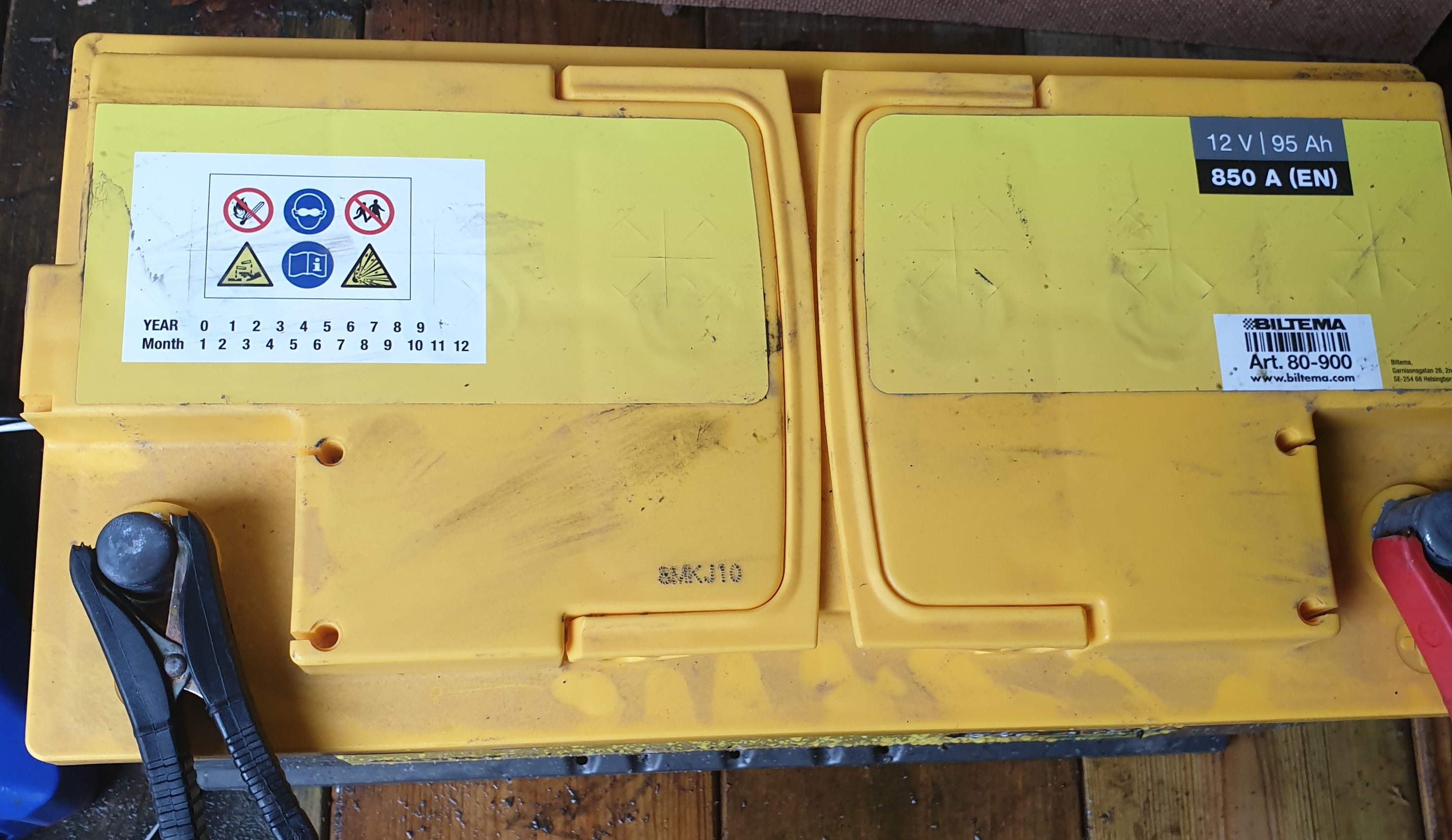

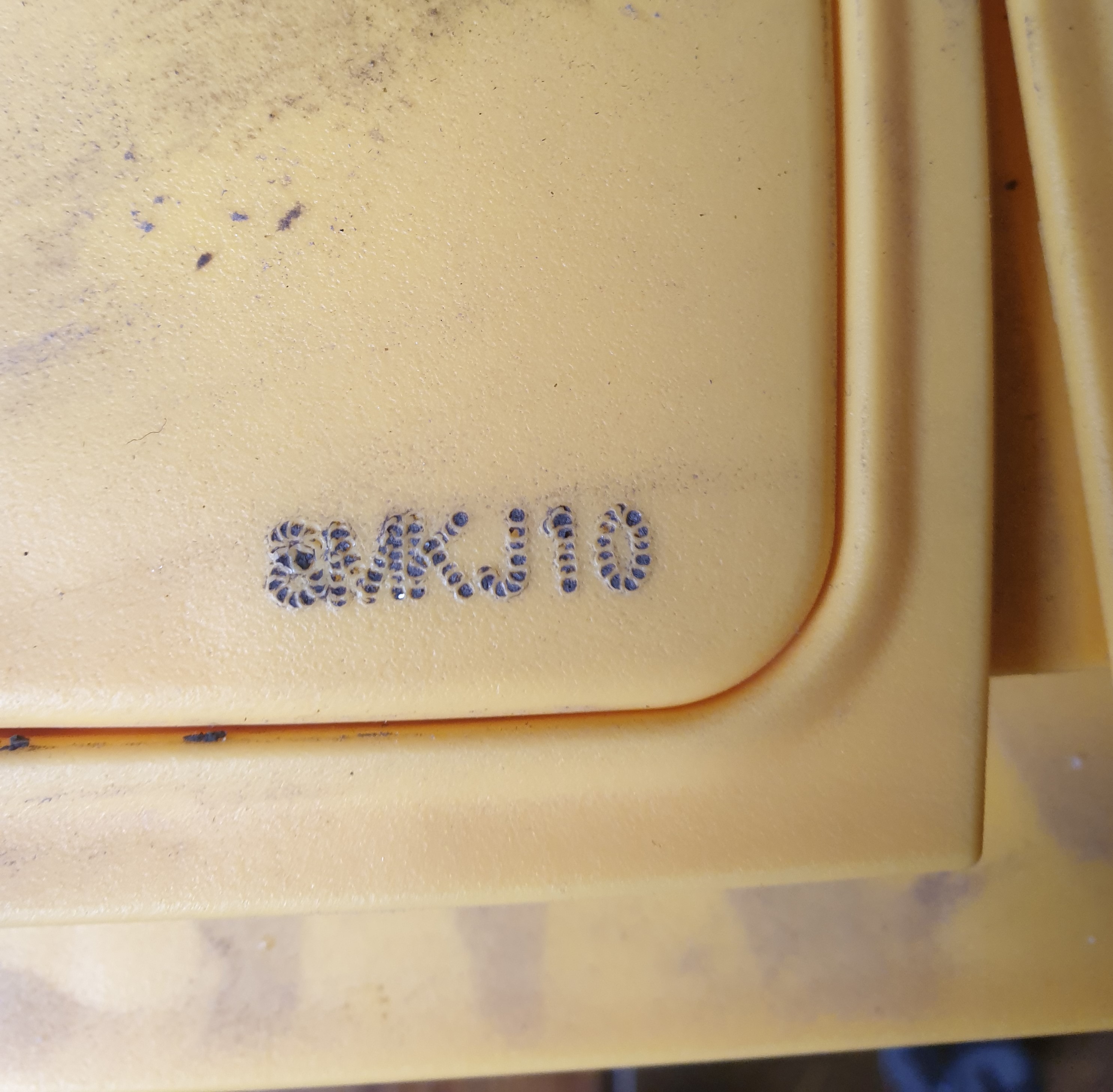

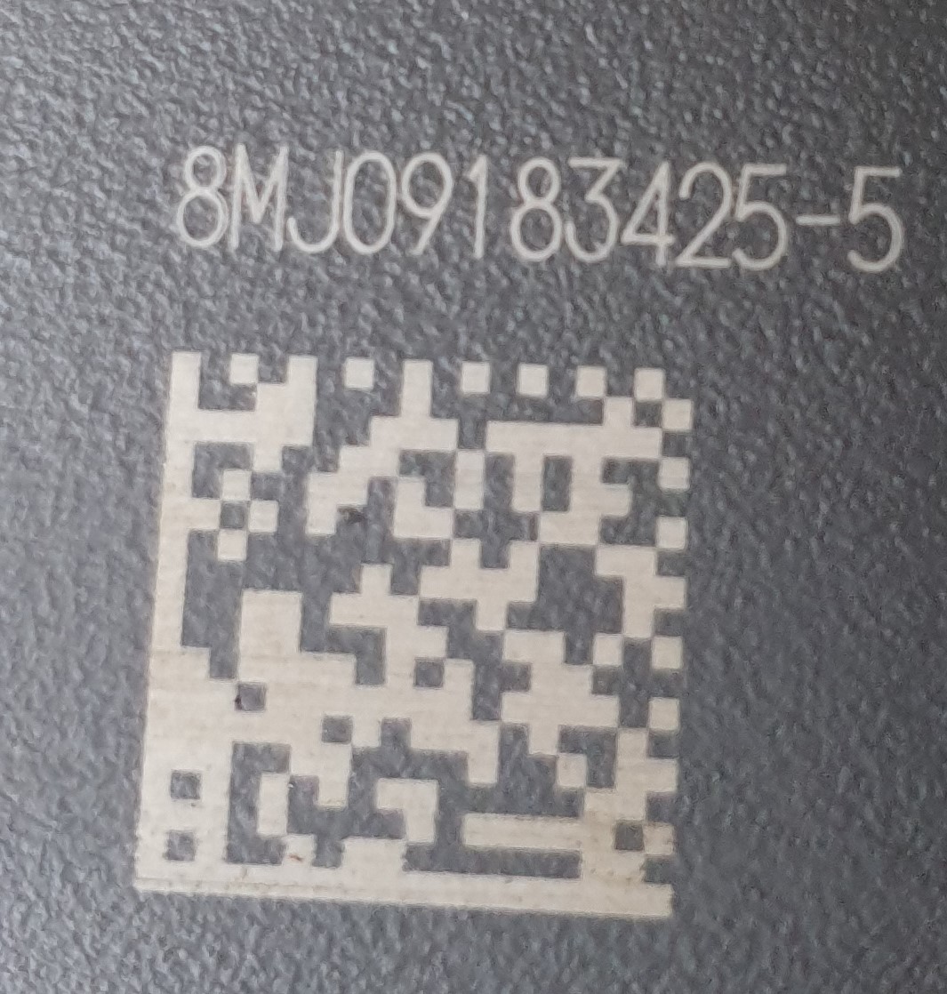

Mastiff Skrevet 28. september 2019 Del Skrevet 28. september 2019 Fruen var borte og kjøpte et AGM-batteri på Biltema i Lyngdal til vår XC60. Det var tydelig at det hadde stått en stund, for det var masse støv på det. Det var brent inn 8MKJ10, og jeg vil tro at det betyr at det er laget i uke 10 i 2018, ikke sant? Det var også en annen kode der, se bilde. Et AGM-batteri er jo lukket, dermed ble det nok syrefylt samtidig. Men er det noe lurt å beholde et batteri som er så pass gammelt? Eller har det ikke noe å si når det ikke har vært tappet helt ned? Det viste rundt 12,4V da jeg målte det, og jeg satte på elektronisk lader som viste at det var mellom 50 og 70 % fullt. Jeg lader alltid batteirier helt opp før jeg setter det i bilen. Så bør jeg dra tilbake til Biltema og klage på dette? Lenke til kommentar

Mastiff Skrevet 28. september 2019 Forfatter Del Skrevet 28. september 2019 Etter en drøy times lading viser nå laderen at batteriet er fullt. Så det har ikke vært mye utladet. Ettersom plasten sto på polene, og Biltema garantert ikke vedlikeholdslader batteriene på lager, bør det kanskje være safe? Det er jo antallet opp- og utladinger som skal ta på et AGM-batteri, og ikke hvor lenge det står med strøm på i romtemperatur, så vidt jeg har forstått. Eller vet noen noe annet? Lenke til kommentar
Complexity Skrevet 28. september 2019 Del Skrevet 28. september 2019 (endret) Moderne biler slår vel av dynamoen under gasspådrag også for å få ett lavere forbruk, noe som også bidrar til at batteriene ikke varer 10 år som før. Man må vedlikeholdslade de oftere. Pluss at det er mere strømforbruk når bilen står parkert som nevnt. Keyless system og internettilkobling bruker sitt. Jeg ville bare brukt det batteriet. Det er nok sikkert i god stand selv om det har stått en stund. Endret 28. september 2019 av Complexity Lenke til kommentar
sedsberg Skrevet 28. september 2019 Del Skrevet 28. september 2019 Det som knekker batteriene veldig fort er hvis de blir stående med veldig lav SOC. Lenke til kommentar
Mastiff Skrevet 29. september 2019 Forfatter Del Skrevet 29. september 2019 Da tenker jeg at jeg bare monterer det i bilen, takk! Lenke til kommentar
