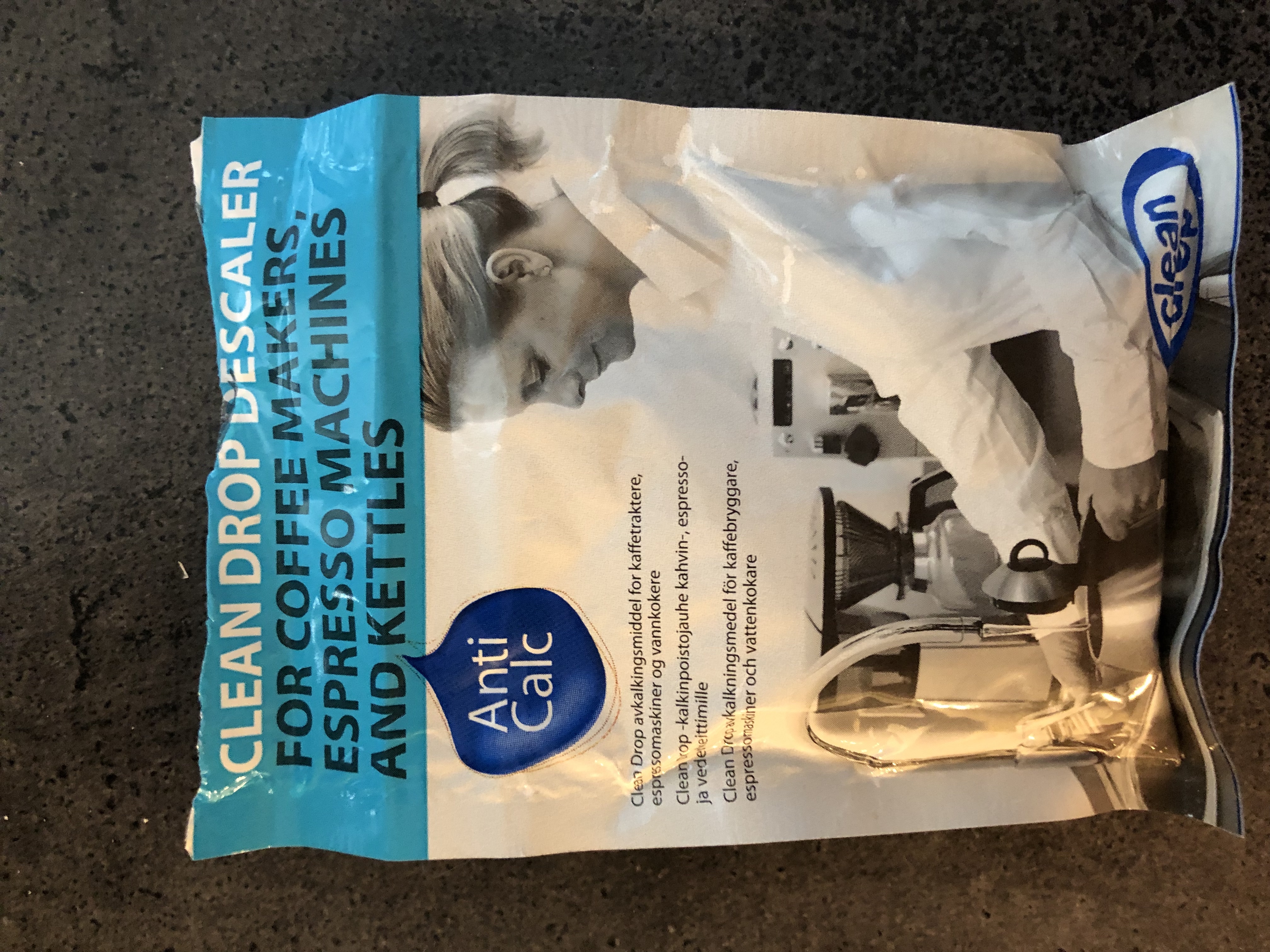

Har dette middelet:
Står at det skal løses opp i lunkent vann, deretter følge brukermanualen til vannkokeren.
Problemet er at det eneste som står i den er at man skal følge anvisningene på avkalkingsmiddelet - så da er jeg like langt.
Hvordan gjør man dette egentlig?

Stoffet du har er ren sitronsyre i følge databladet.
Det du kan gjøre er å ha i så mye vann du trenger for å dekke kalken du vil løse opp. Koke det opp og slå av vannkokeren. Deretter har du i middelet og løser det opp. La det virke i minst 15 minutter. Du kan også se etter når det slutter å boble av den kjemiske reaksjonen. Husk at dette er rimelig sterk syre så pass på å ikke søle det på noe som kan skades mens du holder på.
Har du ting som ikke går bort kan du børste det og gjenta behandlingen.
Vet ikke hvor mye pulver du har, men du kan prøve å dosere ca 1 teskje pr liter vann som utgangspunkt.
