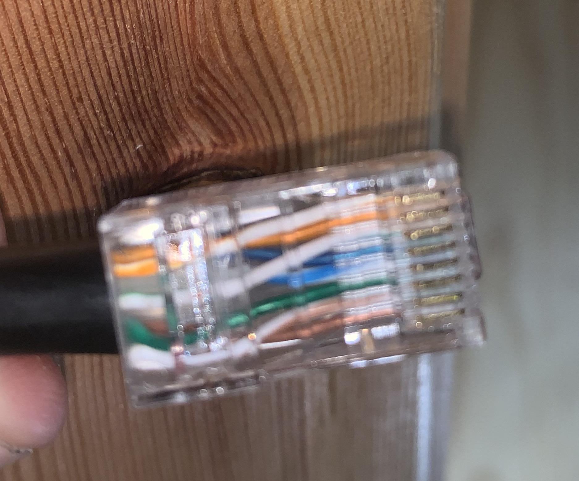

I enden ved switchen så er koblet: o O g B b G br BR på RJ45

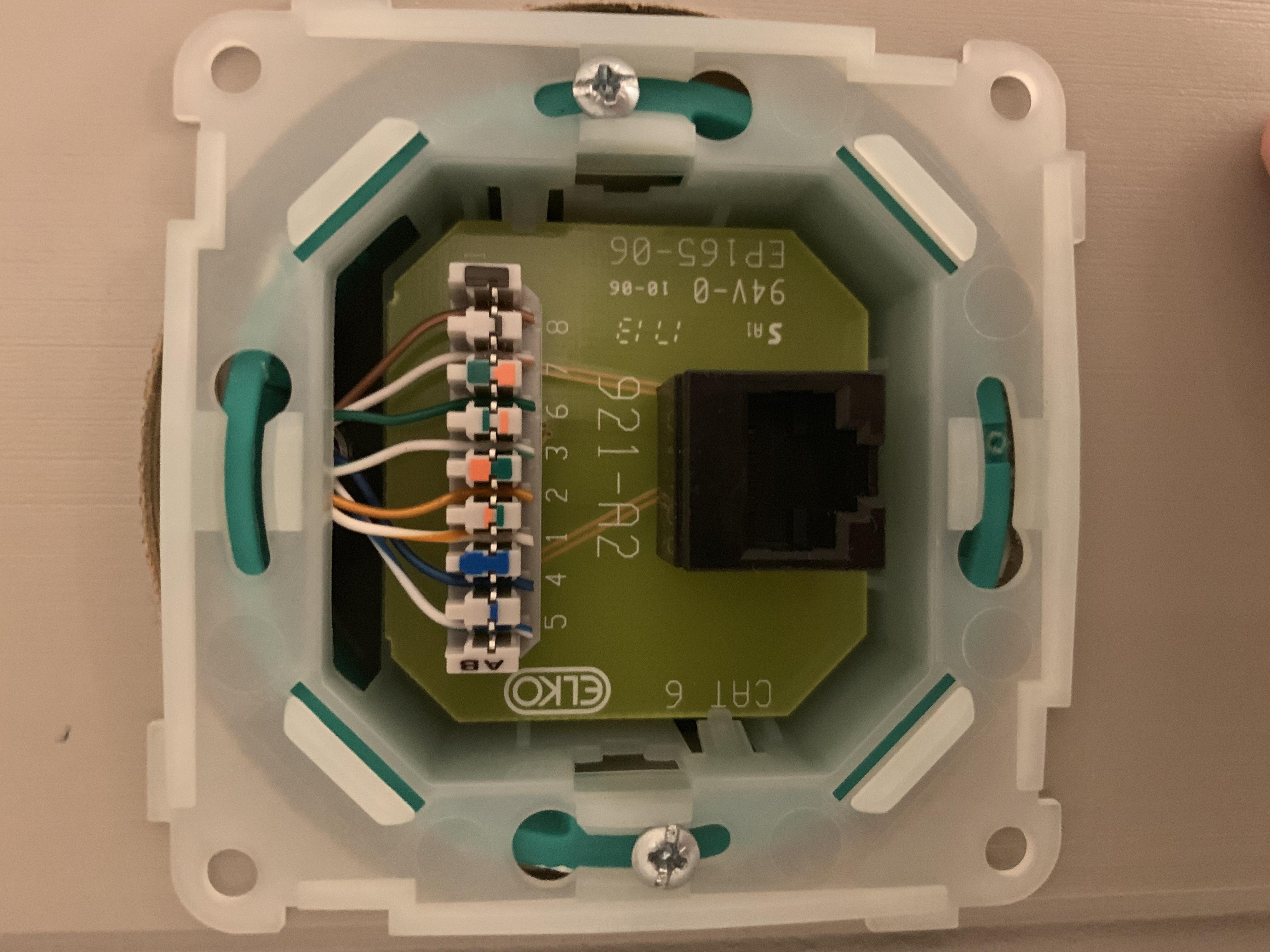

Som du kan se på bildet under her, så er det koblet: b B o O g G br BR på elkon`n
Hvordan sier du at den skal være koblet? :)

Det der ser riktig ut ja. Det er koblet etter B-standarden, noe osm også er vanlig her. Du kan evt. sjekke at andre enden er koblet likt.
Hvis alt stemmer ellers må du rett og slett ta en kabeltester og sjekke for brudd. Tror de har kabeltestere hos f.eks. Clas. Hvis ikke får du de billige fra Ebay & lignende.
