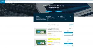

Svein M Skrevet 29. august 2019 Del Skrevet 29. august 2019 (endret) Du kan sjekke om ram du har kjøpt er kompatibel med maskinen. F.eks her om det er Crucial minne: https://www.crucial.com/usa/en/compatible-upgrade-for/Lenovo/thinkcentre-m910q-tiny Det er vel et sett med 2 brikker du har kjøpt og ikke 2 hver for seg? Endret 29. august 2019 av Svein M Lenke til kommentar https://www.diskusjon.no/topic/1853401-l%C3%B8st-merkelig-ram-feil-etter-oppgradering/#findComment-25055962

forduser Skrevet 30. august 2019 Forfatter Del Skrevet 30. august 2019 Du kan sjekke om ram du har kjøpt er kompatibel med maskinen. F.eks her om det er Crucial minne: https://www.crucial.com/usa/en/compatible-upgrade-for/Lenovo/thinkcentre-m910q-tiny Det er vel et sett med 2 brikker du har kjøpt og ikke 2 hver for seg? Det ble sjekka og skulle være ok. Var et sett jeg kjøpte ja. https://www.proshop.no/RAM/Crucial-DDR4/2538946 Lenke til kommentar https://www.diskusjon.no/topic/1853401-l%C3%B8st-merkelig-ram-feil-etter-oppgradering/#findComment-25056338

Syar-2003 Skrevet 30. august 2019 Del Skrevet 30. august 2019 (endret) Crucial Kit CT2K16G4SFD824A som du har kjøpt på proshop er i allefall supportert på ThinkCentre 910q Tiny Har ikke mye for seg å handle enda et sett annet minne for å møte det samme problemet igjen. Prøv "load defaults" i BIOS etter å ha satt inn 2 x 16 https://uk.crucial.com/gbr/en/compatible-upgrade-for/Lenovo/thinkcentre-m910q-tiny Endret 30. august 2019 av syar2003 Lenke til kommentar https://www.diskusjon.no/topic/1853401-l%C3%B8st-merkelig-ram-feil-etter-oppgradering/#findComment-25056929
