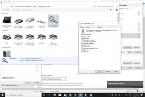

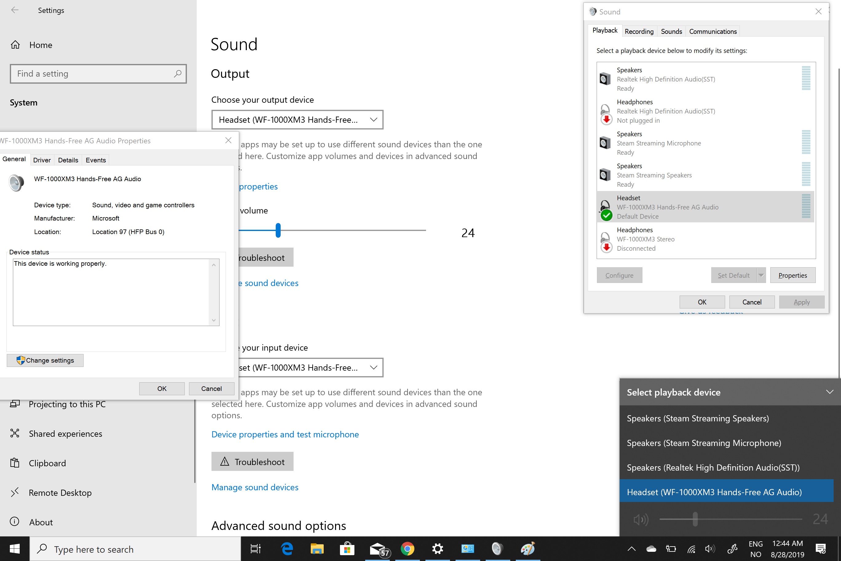

Jeg får connected og earplugs opp i audio out og slår over fra interne høytalerne og over til earplugsa (prøvd velge fra både Sound siden i oppsettet og over høytaler/volum kontrolleren til høyre på start menyen.
Men noe av problemet jeg ikke kommer forbi er at under Control panel/Hardware and sound/Sound så spretter volumbar opp og ned og indikerer lyden ut på interne høytalerne og disse er huket for grønn.
Når jeg går over på earplugs så blir headset grønn, men ikke headphones, selv om de er connected i BT menyen og jeg kan velge de i audio out rullegardinene.
(Ser ikke ut til at mic ut fra earplugs virker heller.)

Det skal ha kommet en ny firmware som skal fikse problemet i dag...
A firmware update to resolve Windows 10 connectivity/audio and charging/no power issues will be available via the Sony Headphones Connect app beginning 8/27/19.
Kilde: https://us.community.sony.com/s/question/0D54O000061X7biSAC/how-can-i-get-sound-on-a-windows-pc?language=en_US
