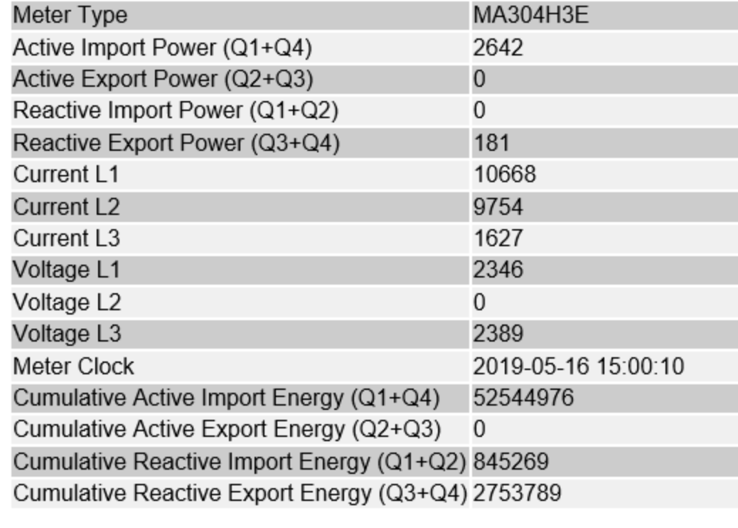

Har aldri tenkt over at fasestrømmen mangler. Hos meg på Kaifa måler så er det fasespenningen som mangler og det er fordi den brukes som en null referanse også beregnes effekt ut i fra I1 og I3 mot spenning V1-V2 og V3-V1. Lurer på hvordan din måler finner ut alle tre fasespenningene uten å ha et nullpunkt å måle mot. På nettanalysatorer på IT nett så vises alltid V1-V2, V1-V3, V2-V3 for å indikere fase-fase spenning også V1-gnd osv for fase-jord. Det må jo være noe lignende her også uten at det vises? Sorry for at jeg ikke hadde mye å bidra med, men jeg er spent på å få høre hva ekspertene sier om dette :)
Edit: her er forklaringen på måleprinsippet jeg snakket om over (2watt meter aron). Tysk var det beste jeg fant :)
https://de.wikipedia.org/wiki/Aronschaltung
