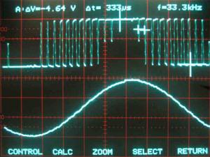

Jeg bytta ut viftene i min UPS med et par fra Noctua. Nå er UPS'n delvis defekt.
Du skulle hatt en Line Interactive-UPS hvis støy er et problem.
Edit: Og hvis du tror en online UPS har ren og fin spenning så har du virkelig bomma!

Ok, kanskje jeg har bomma da. Men jeg vet jo at en online UPS ikke har helt ekte sinuskurve, men at det bygges opp av litt mindre firkanthopp for å forsøke å etterlikne en ekte sinuskurve på en bedre måte enn de aller kjipeste typene å lage kunstig sinuskurve på som er fryktelig firkantet.
Lenke til kommentar
Det stemmer, men for vanlig elektronikk har det ikke så mye å si. Denne spenningen blir uansett likerettet og filtrert. Det som er farlig er å bruke f.eks. aggregat som bruker PWM. Dette kan drepe elektronikk veldig raskt.
Da kommer et interessant spørsmål. Vil et slikt aggregat slite ut en UPS. Kan jo fort være at noen finner på dette fordi kontakter på 230 Volt passer over ens. Fordi en UPS skal jo til en viss grad kunne leve på litt halvskitten strøm?
