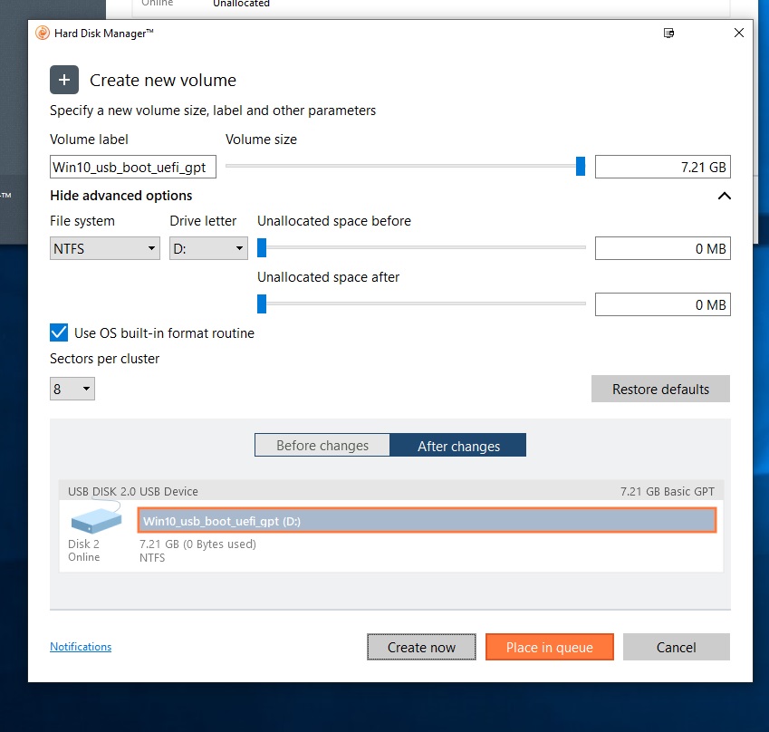

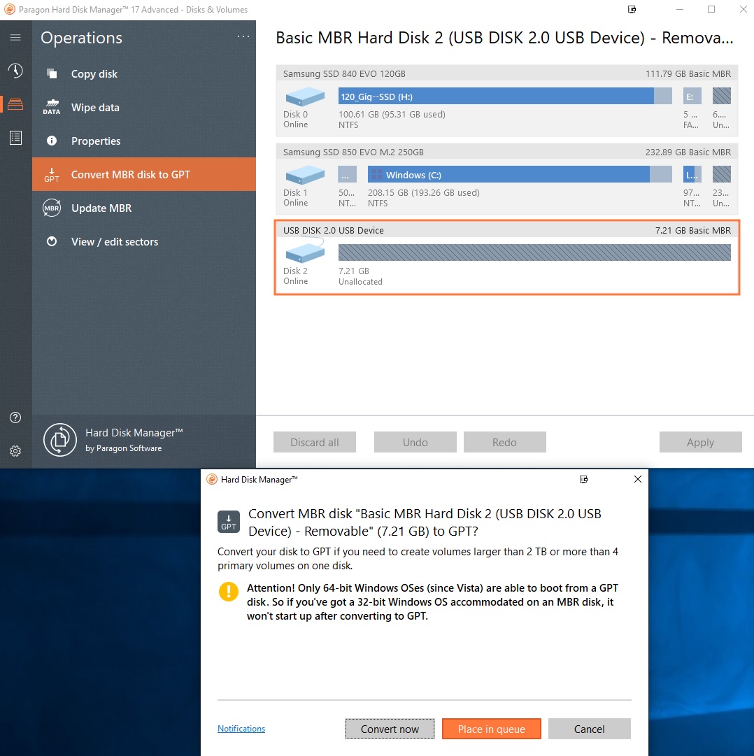

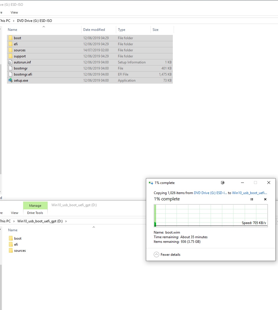

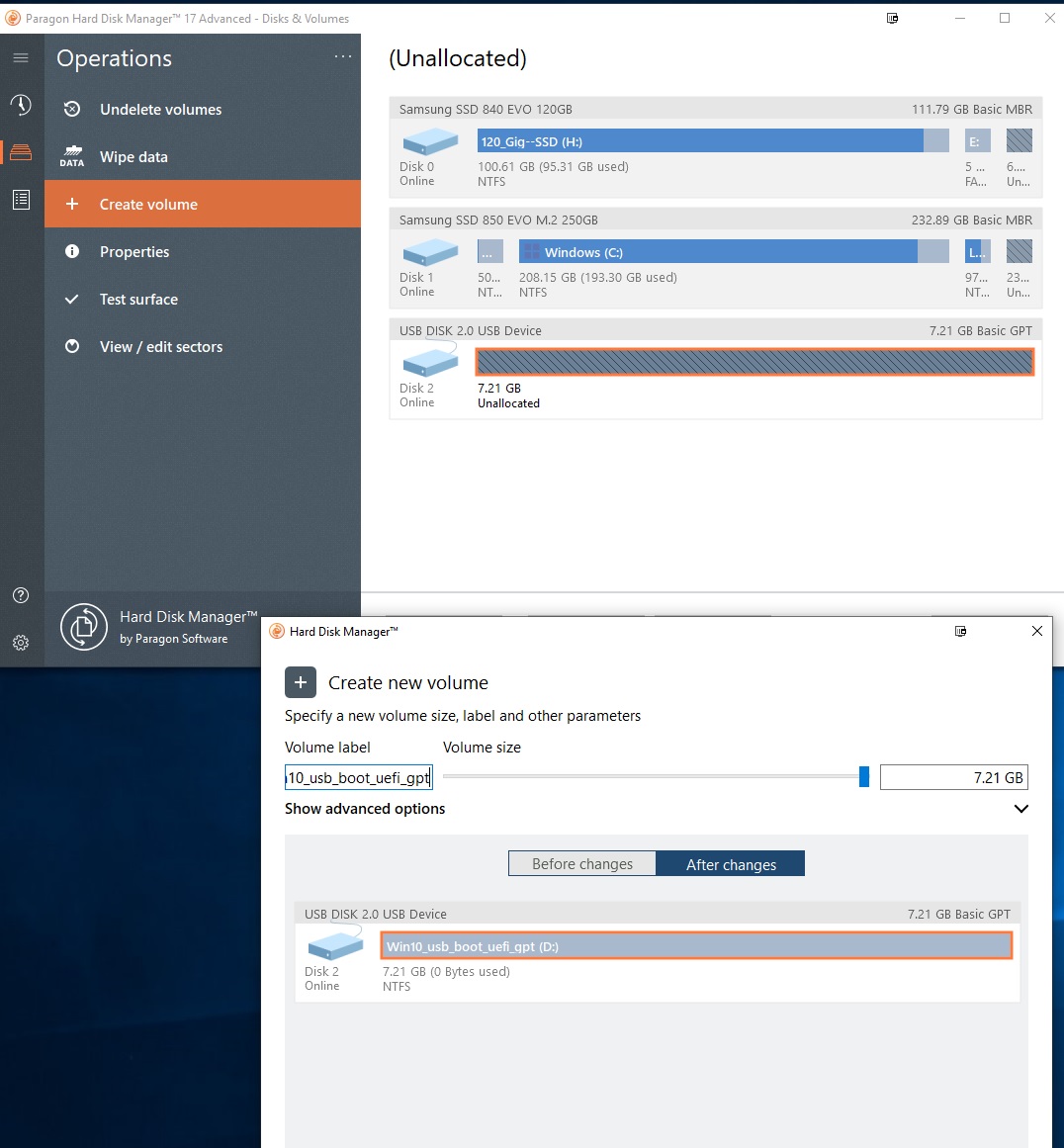

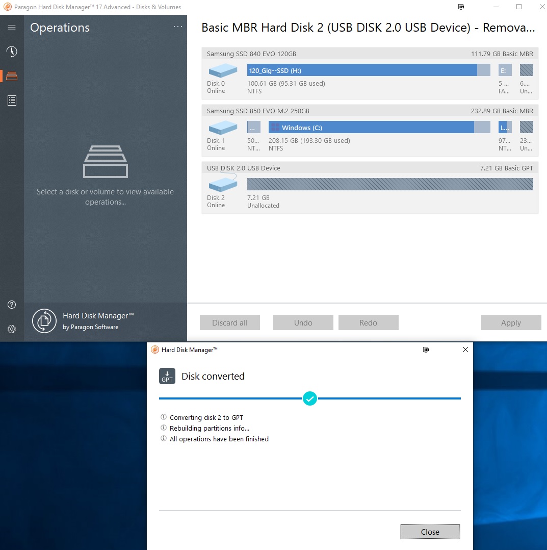

G Skrevet 13. juli 2019 Forfatter Rapporter Del Skrevet 13. juli 2019 (endret) Så nå skal man kunne bare kopiere alle filene fra .ISO om jeg har tolket riktig. Man behøver ikke å bruke MCT. Dersom jeg nå hadde brukt MCT på denne tomme GPT minnepennen. Ville den endt opp som MBR igjen da? Og hvor ligger boot-parameterne som må inn på en slik minnepenn. Bør jeg inn i rufus uansett for å gjøre den mulig å boot'e? Endret 13. juli 2019 av G Lenke til kommentar

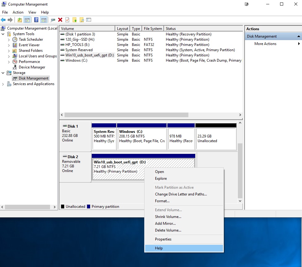

G Skrevet 13. juli 2019 Forfatter Rapporter Del Skrevet 13. juli 2019 (endret) Neinei, funkweb. Det er stikk motsatt av det du vil gjøre. Det er en oppskrift på å installere Windows i Legacy/MBR modus. Det du gjør er å koble til en minnepenn på fungerende Windows maskin; - Kjør CMD som administrator - Skriv "diskpart" - Skriv "list disk" - Finn det som er minnepenn - Select disk "nummer som er minnepenn" - Clean - Convert GPT - Create partition primary - Format fs ntfs quick - Assign letter "skriv en bokstav som ikke er i bruk" (X er normalt trygt å bruke) - Active Pakk ut Windows ISO til minnepennen du nettopp konverte og formaterte. Sørg for at du har deaktivert CSM i BIOS/UEFI Firmware, sørg for at Secure Boot står til Windows. Start opp fra minnepenn og installer Windows. Da er du 110% sikker på at Windows blir installert i UEFI modus, og Windows Bootloader vil automatisk dukke opp i bootlista og du vil boote rett inn i Windows 10 med raskest oppstart og optimale innstillinger med tanke på sikkerhet. Jeg lurer på om du blingset på det som er markert med rødt? Computer Managment har grået funksjonen ut for GPT partisjonerte minnepennen. Paragon HDM17 mangler muligheten. Og ting tilsier at dette er noe man ikke behøver å gjøre på GPT, muligens (jeg er ingen ekspert på det) ? Endret 13. juli 2019 av G Lenke til kommentar

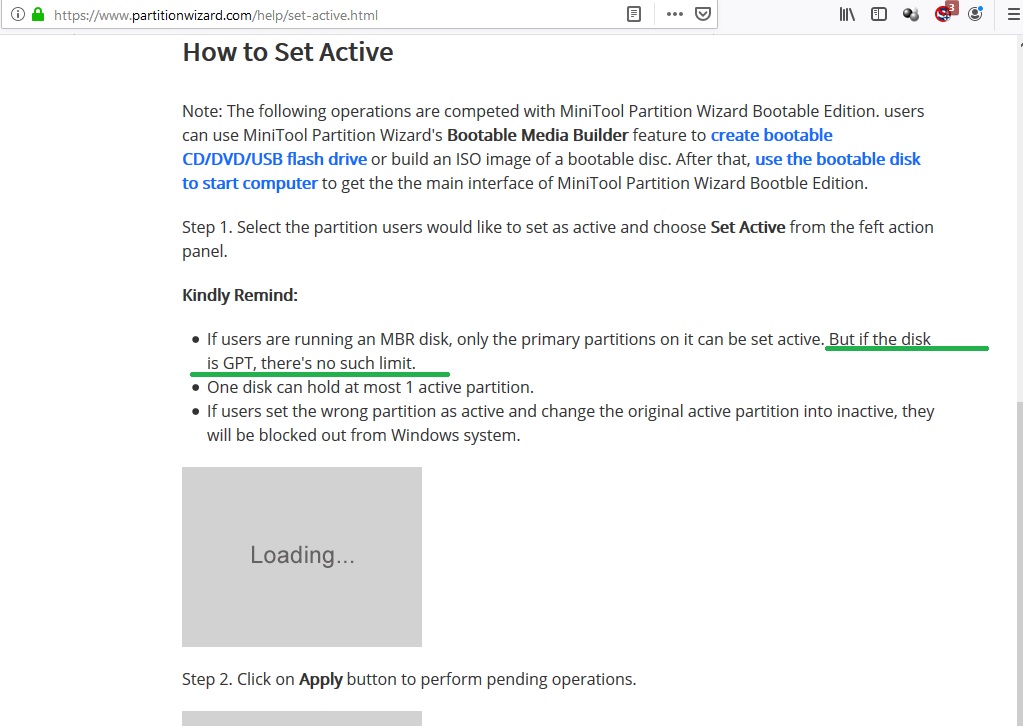

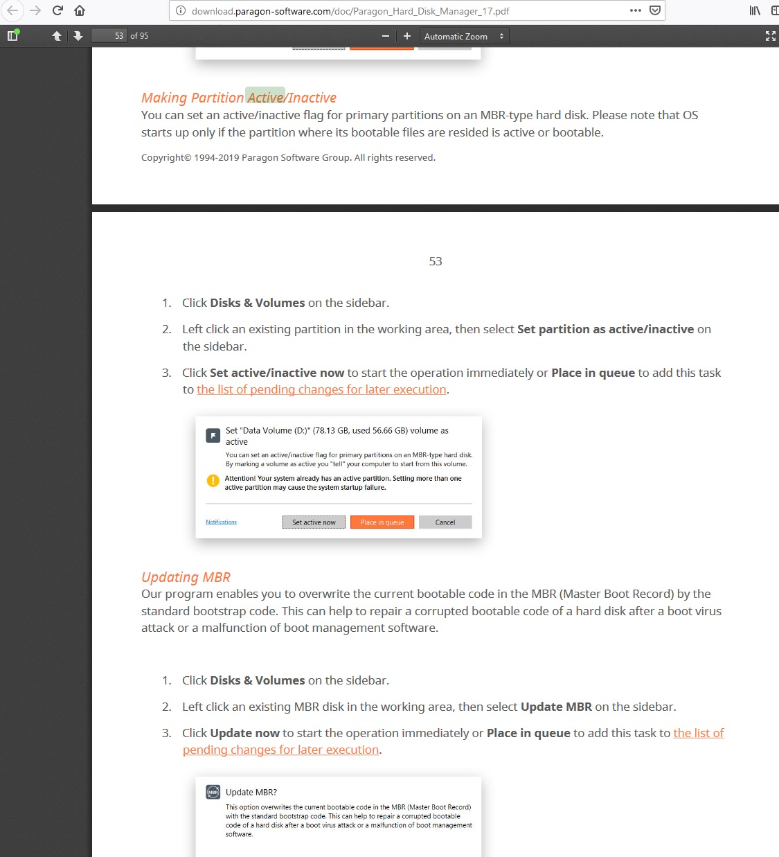

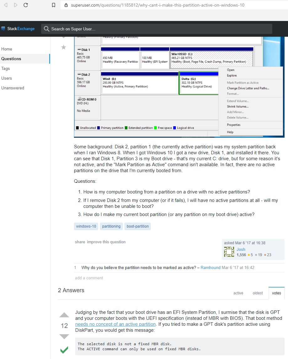

G Skrevet 13. juli 2019 Forfatter Rapporter Del Skrevet 13. juli 2019 UEFI ser ut til ikke å behøve den aktive partisjonsfunksjonen slik MBR gjør. Se her: Lenke til kommentar

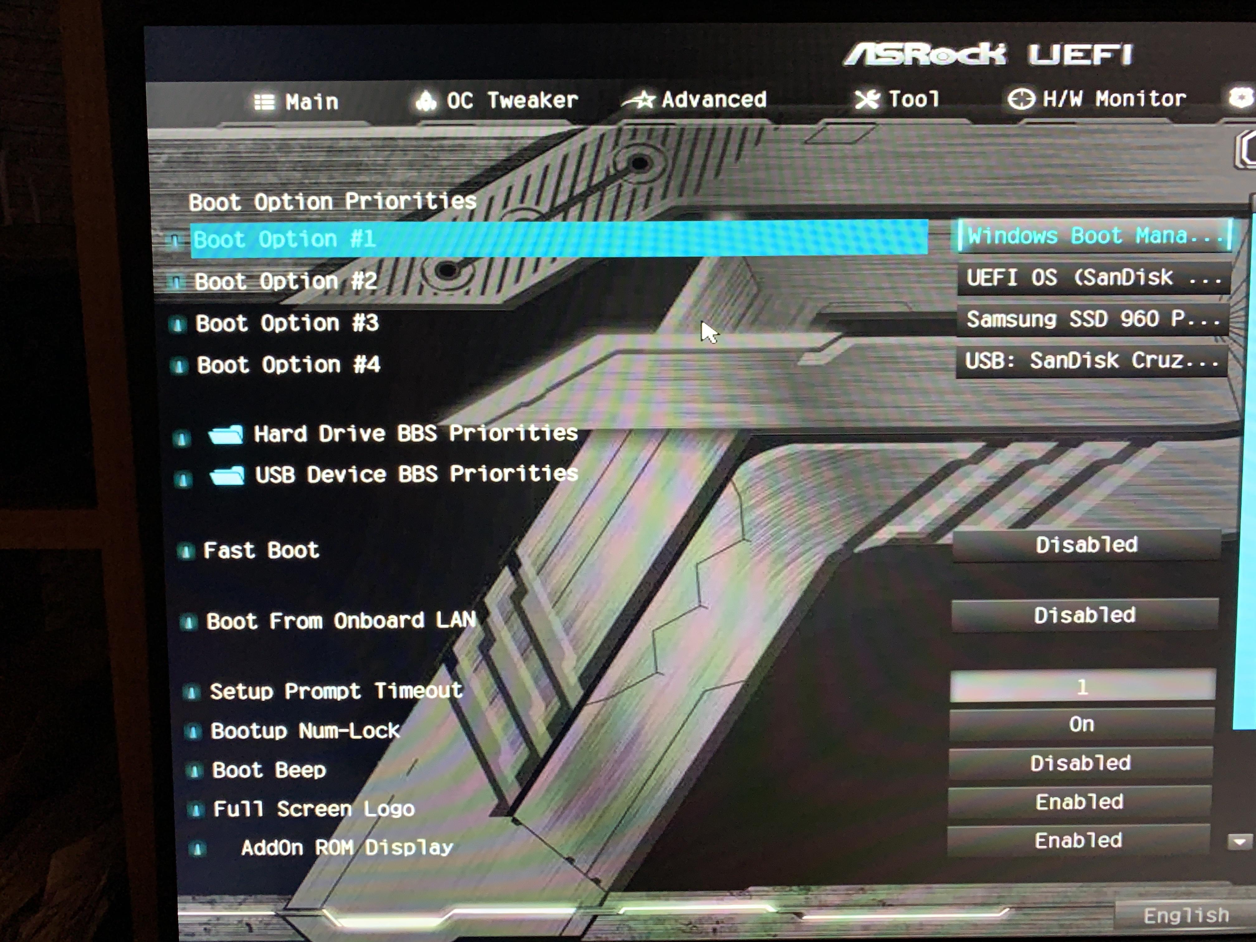

Syar-2003 Skrevet 14. juli 2019 Rapporter Del Skrevet 14. juli 2019 (endret) I UEFI bios har man boot priority. Endret 14. juli 2019 av syar2003 Lenke til kommentar
G Skrevet 14. juli 2019 Forfatter Rapporter Del Skrevet 14. juli 2019 I UEFI bios har man boot priority. Så den boot-menyen skjer altså i fra BIOS? Er det på Asus som jeg har i EZ det skjer da? Lenke til kommentar

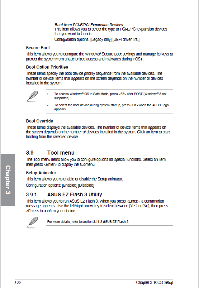

Syar-2003 Skrevet 14. juli 2019 Rapporter Del Skrevet 14. juli 2019 Så den boot-menyen skjer altså i fra BIOS? Er det på Asus som jeg har i EZ det skjer da? https://www.diskusjon.no/index.php?showtopic=1850080&p=24989274 Det er presentert i overnevnte post #4 i to siders utdrag fra manualen. Og tilsvarende min F11 har du: To select the boot device during system startup, press F8 when the ASUS logo appears. Står også i Notes på nr 2 av de sidene presentert fra manual ( Chapter: Bios setup 3.22) Du ser tilsvarende i avansert meny som du har bilde av tidligere under seksjonen boot. Forstår ikke helt hva du mener med «Er det på Asus som jeg har i EZ det skjer da?». Lenke til kommentar

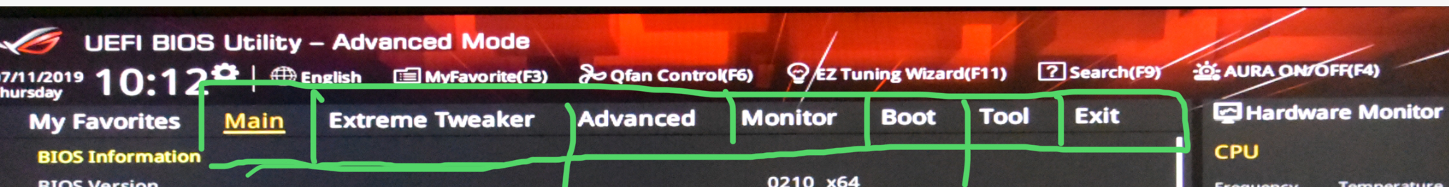

G Skrevet 14. juli 2019 Forfatter Rapporter Del Skrevet 14. juli 2019 (endret) Du ser tilsvarende i avansert meny som du har bilde av tidligere under seksjonen boot. Forstår ikke helt hva du mener med «Er det på Asus som jeg har i EZ det skjer da?». Åh, ok. Jeg bare så at du viste bilde i fra Asrock sin bios. Så da tenkte jeg at det muligens hang sammen der et sted å få startet MBR USB. Nå har jeg jo to USB minnepenner, en formatert MBR og nå en GPT (så det lar seg erfare om jeg ønsker). Men dette BIOS-vedlegget ditt er gjerne for å få vist noe annet enn selve boot-valget da. F.eks. bare at enhetene også eksisterer under GPT? Ah, da skal jeg forsøke F8. Lå jo litt gjemt i liten skrift da. Tusen takk for veiledning: Så litt av problemstillingen for en gammel MBR-bruker, det er at boot-order på en måte er flyttet ut av hoved-BIOS som hos meg er F2- / DEL-knapp for tilgang. Mens boot-order ligger på F8 på samme hovedkortet. Endret 14. juli 2019 av G Lenke til kommentar

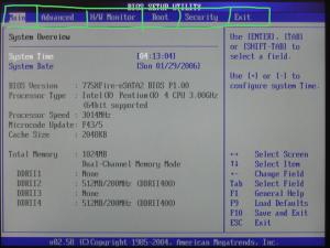

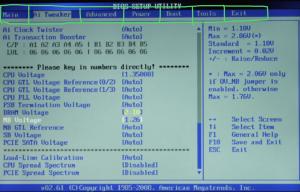

Syar-2003 Skrevet 14. juli 2019 Rapporter Del Skrevet 14. juli 2019 (endret) BIOS fra American Megatrend Inc (AMI) har alltid vært organisert i seksjoner tilsvarende slik din er nå med UEFI. i hovesak : Main - Tweak - Advanced - Monitor - Boot - Exit Boot prioritet ligger som alltid i seksjonen Boot. Nei , boot order ligger IKKE i F8. Det er en funksjon for å overstyre boot order med en one-time boot selection. Du kan ikke endre noe her, bare velge en av enhetene for one-time boot. Dette er også en funksjon som har eksistert i årtier . Endret 14. juli 2019 av syar2003 1 Lenke til kommentar
G Skrevet 14. juli 2019 Forfatter Rapporter Del Skrevet 14. juli 2019 (endret) Så F8 er UEFI's type av bootloader på en eller annen måte da? Slik jeg også tolket BIOS-info for kortet mitt. Så er det to forskjellige F8 aktiveringstidspunkt. Ett for BIOS bootloader? Og ett for Windows litt senere i bootsekvensene (Windows Safe Mode). Husker på 90-tallet så brukte jeg OS/2 sin bootloader fordi den fulgte med. Da partisjonerte jeg og styrte og fikk til MS-DOS, OS/2 Warp og Linux på samme bootloader. Funket jo bra den gang. Mens bootloaderen til UEFI er mer automatisert, og man kan ikke bygge seg sitt eget oppsett i akkurat den? Det som forbauset meg var jo fraværet av å kunne redigere det fra BIOS nå med UEFI ((altså boot-order), som tidligere innlegg helt tydelig viser her i tråden fra meg). Boot-fanen nå er jo bare for å velge av og på for CSM, og litt sånne ting: Ting var litt mer intuitivt kanskje før. Ihvertfall når det er det man vokste opp med: Endret 14. juli 2019 av G Lenke til kommentar
