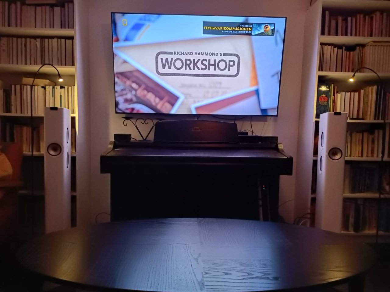

Da er ett sett KEF LS60 i hvit på vei :)
En kompis kjøpte disse nå at hifihub. Og jeg skal kjøre de inn for han da han er i utenlandet (minst en uke til).
Så for min del er det en for god mulighet til å teste om jeg kan "nedskalere" systemet fra full hjemmekino med ØRTEN bokser til ett par slike "konevennelige" høytalere uten at jeg ofrer all min "galskap" av den grunn.
Har hørt mye bra om disse så er spent på hvordan de lyder i leiligheten (mao om dette er en mulig "off ramp" for en hifitulling som meg).

51 minutes ago, Smule8o said:
Meeeget gode høyttalere i noe som ser ut til å være et godt akustisk miljø?
Ja jeg liker KEF LS60 svert godt. Men dette er ikke mine htt (ikke enda ihvertfall). Jeg kjører de inn for en venn (les: setter meg inn i software ol. i forkant av at jeg skal hjelpe ham med å sette de opp i hans leilighet).
Mine htt er langt vanskeligere å få til å spille bra, så iom at jeg har satt disse opp der jeg hadde mine så tror jeg jeg har tatt en snarvei til god lyd her. Mine er svært like i oppbygning med basser på sidene og diskant og mellomtone vendt fremover. Mine er dog vinklet 7 grader bakover så tak-refleksjoner er ett større problem med de enn med disse.
Videre er også tonaliteten på reflektert lyd ganske lik som direkte med KEF bl.a. grunnet uni-Q. Mens på mine er det nok litt mer trøblete som følge av distansen mellom diskant og mellomtone pluss 7 graders vinkling opp mot taket.
Ser ut til at KEF har endret standard lydmodus fra "enhanced/extended" til "standard" nå. Tror de gjorde noe smart der gitt da de går dypt som f!"# også i standard mode. Så jeg tør ikke tenke på hvor mye boomboks de hadde vært i enhanced/extended slik de kom fra fabrikk før.
Rommet er i og for seg helt kurant med unntak av bass og refleksjoner fra tak og delvis fra en vegg ca 50cm bak lytteposisjon (ultra-lett-vegg uten masse eller isolasjon). Men lyder crap om en plasserer høytalere der en tror de skal stå da denne ultra lette veggen i praksis ikke er en vegg mtp bass slik at om en begynner med å trekke htt ut så blir det fort tamt og lite bunn. Men slik jeg har lært meg til å sitte nå så er det først og fremst disse del-refleksjonene (da først og fremst fra "veggen" bak nåværende lyttepos som gjør det litt kronglete. Men veggen skal endres om ikke lenge.
I tillegg har jeg kjøpt inn magnetmaling som jeg skal male taket med (for så å male over med hvitt igjen). Taket har vært modent for ett strøk eller 10 siden jeg flytta hit i 2017. Så det vil gjøre det mulig med lettere refleksjonsbehandling i taket (holdes i taket med magneter når det skal finlyttes). Kommer også til å skaffe meg noen tunge lystette gardiner som jeg skal ha "kniv-magneter" i enden på (der stangen normalt går). Både for at eventuelle besøkende som skal ligge på sovesofa får "privatliv" ved å henge opp gardiner hele veien rundt fra magnet-taket. Og ellers blir gardinene hengende foran hyller som jo vil hjelpe litt da lyd må gjennom de så forbi og rundt bøkene og så reflektert tilbake via bøker og gardiner igjen før de så når mine ører. Så regner med at det skal sørge for at det blir bra nok (i alle aspekter, både mtp livet ellers og lyd).
