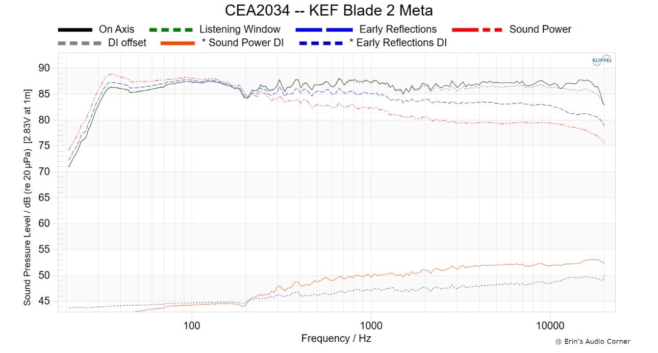

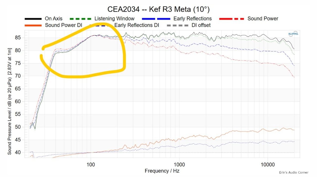

17 minutes ago, Gouldfan said:
En mer boomy bass for å si det enkelt iforhold til en mer definert, teksturt og kjappere bass.
Nei, bare at en høyttaler som spiller dypere kan gi mer boomy bass. Men det er rommets egenskaper, ikke høyttalerenes.
Mye av dette kan ha med portene å gjøre ja, men typ også hvordan høytaleren er laget, mye rett og slett, selvom rommet har noe å si så er enkelte høytalere boomy uansett rom.
Sant nok. Det kan dog lett sees på målinger. Ikke lineær frekvensrespons i bassområdet typisk. På målinger kan man også lett se at enkelte høyttalere er konstruert for å stå tett opp til bakvegg mens andre må mer fra. Om man ikke har eq da. Har man det tilgjengelig lar slikt seg lett fikse (men det er av en eller annen grunn fy i mangel hifi-kretser
KEF lager ofte høyttalere som er egnet å stå tett inntil bakvegg. Det ser man på "hylla" nederst i bassområdet IMG_0082.thumb.jpeg.7ec2e04880a83abebe5e370312bd2eda.jpeg

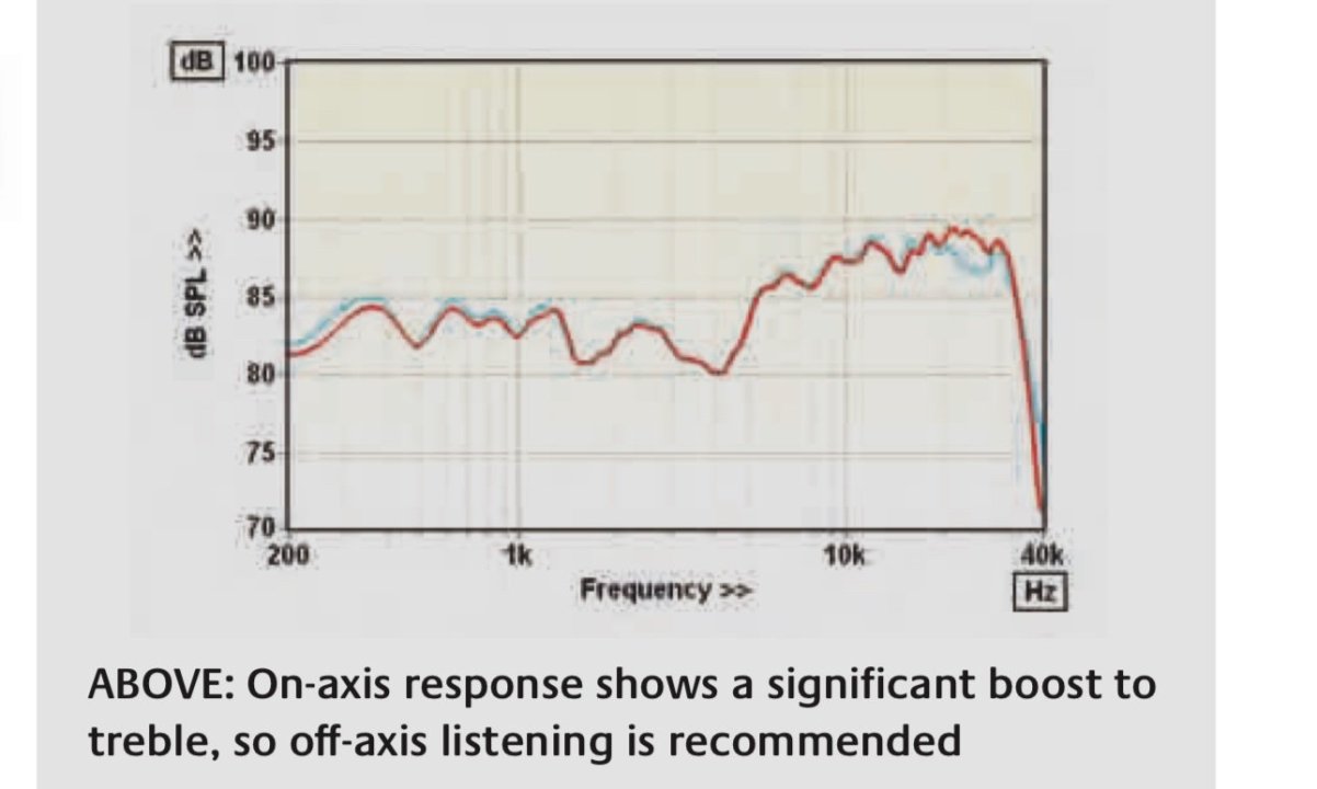

11 minutes ago, Gouldfan said:
Wow viste ikke at det var norske Seas i PMC Twenty 21.
Her er også et review med målinger, uten at noen Rosa Pantere blev halshugget...
https://pmc-speakers.com/wp-content/uploads/2012/05/twenty21-review-hifi-news_web.pdf
Sannelig. Og nok en gang er målingene en trist affære. Det hever tydeligvis diskanten over 5dB konsekvent. Klipsch driver med det samme tullet. Typisk fra et blad som gir absolutt alt god test tenker jeg?
Desverre ikke off-axis målinger dog. De er nødvendig å ha med for å et skikkelig bilde.IMG_0087.thumb.jpeg.8f1ceea3b6c18158446879b315281a79.jpeg
Liker man skrikende diskant og hul mellomtone er nok dette høyttaleren å satse på

Smule8o skrev (2 timer siden):
Diskant behøver ikke skrike selvom den er hevet litt, det kommer an på element, det er en meget bra diskant i den PMC.
Klipsch er også bra høytalere selv om hornene og tuningen er litt annerledes.
Mine egne Canton Ergo SC-L har også 5db pluss i diskant og mellomtone, uten control unit koblet til. Jeg elsker lyden men det kan ha med hele mixen setup å gjøre, Yamaha ryktes å gå mot lyse, Xtz A2-400 skal være nøytral men blir aldri for skarp…
Det behøver ikke være katta i sekken bare fordi det er en heving, og du har ikke hørt de engang, du stoler på en halshugget enslig rosa panter.
Endret av Gouldfan
Lenke til kommentar
5dB heving i diskant vil alltid være skrikende. Type element spiller ingen rolle. Alle som har tonekontroller kan ganske enkelt skru ca halveis opp for å få en følelse.
