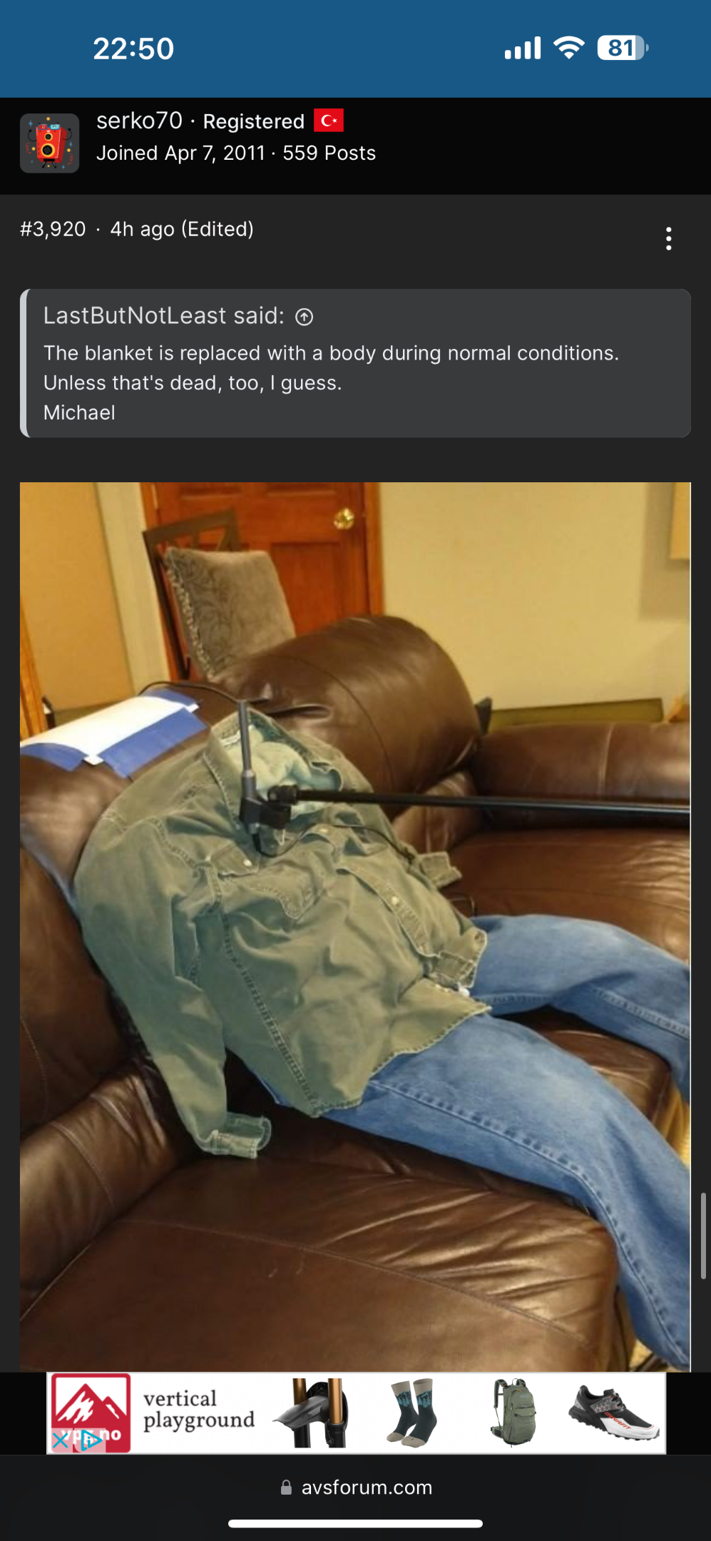

Woff Skrevet 12. juni Del Skrevet 12. juni Smule8o skrev (På 9.6.2024 den 11:55 PM): Man skal vel helst ikke befinne seg i mellom noen av høyttalerne og mikrofonen. Om man feks fester mikrofonen på nesa vil hodet blokkere lyder fra bakhøyttalere og det blir dermed overkorrigert for det. Oppå hodet blir for høyt. Gøy teori det der, men altså: er det NOEN her som vet hva som anbefales når det gjelder lydmålinger? Jeg mener seriøst, ikke en ymse dummy med mikrofonen i nesa eller noe. Jeg får fint til å måle utrolig grundig ved å ta plass i sweet-spot-stolen og holde mikrofonen på anviste plasser de få minuttene dette tar. Har en stol som lar seg regulere i alle retninger så å få millimeter-presisjon på høyden er ingen problemer. Dette er jo ikke en øvelse du trenger å gjøre veldig ofte heller, men er dette tatt hensyn til i måleprogrammene? At det sitter en der som skal ha glede av korrekt lyd? Dette må jo være greit å vite for de av dere som setter merker i gulv / vegg for å plassere høyttalere etter at kona har tatt støvtørkingen? 😲 Nå er jo ikke høyttalerne jeg bruker delt opp med millimeterpapir heller så der ER det jo en variabel du neppe kan måle deg til? Hvor er absolutt senter for lyden fra en "Arendal 1723 Tower, completely custom built 2.5 way lineup of bass drivers, mid bass drivers and waveguide tweeter" (Altså 5 høyttalere stablet over hverandre og med porter på baksiden.)? Nå er det jo et par habile lydentusiaster her, noe dere VET om temaet eller er dette også et felt for synsing? Og, nei, jeg skal IKKE bruke mye ekstra resurser for å måle, men kunne vært gøy å vite! 🙂 Lenke til kommentar
Smule8o Skrevet 12. juni Del Skrevet 12. juni 33 minutes ago, Woff said: Gøy teori det der, men altså: er det NOEN her som vet hva som anbefales når det gjelder lydmålinger? Jeg mener seriøst, ikke en ymse dummy med mikrofonen i nesa eller noe. Jeg får fint til å måle utrolig grundig ved å ta plass i sweet-spot-stolen og holde mikrofonen på anviste plasser de få minuttene dette tar. Har en stol som lar seg regulere i alle retninger så å få millimeter-presisjon på høyden er ingen problemer. Dette er jo ikke en øvelse du trenger å gjøre veldig ofte heller, men er dette tatt hensyn til i måleprogrammene? At det sitter en der som skal ha glede av korrekt lyd? Dette må jo være greit å vite for de av dere som setter merker i gulv / vegg for å plassere høyttalere etter at kona har tatt støvtørkingen? 😲 Nå er jo ikke høyttalerne jeg bruker delt opp med millimeterpapir heller så der ER det jo en variabel du neppe kan måle deg til? Hvor er absolutt senter for lyden fra en "Arendal 1723 Tower, completely custom built 2.5 way lineup of bass drivers, mid bass drivers and waveguide tweeter" (Altså 5 høyttalere stablet over hverandre og med porter på baksiden.)? Nå er det jo et par habile lydentusiaster her, noe dere VET om temaet eller er dette også et felt for synsing? Og, nei, jeg skal IKKE bruke mye ekstra resurser for å måle, men kunne vært gøy å vite! 🙂 Det er vel lite sannsynlig at det utgjør noen forskjell. Om noe så er det å blokkere for mikrofonen, som vil være negativt. Det gjøres uansett ikke svært nøyaktige korreksjoner i frekvenser som blir påvirket av en kropps nærvær (altså høye). Og eventuelle refleksjoner fra kropp mot øre vil en aldri få rett uansett, og de vil endre seg med sittestilling, klær osv. Og lavere frekvenser blir ikke påvirket av slikt. Til det er bølgelengden for lang 1 Lenke til kommentar
Smule8o Skrevet 14. juni Del Skrevet 14. juni Noen på Avsforum er på saken ser det ut som 😛 1 Lenke til kommentar
oOF Skrevet 14. juni Del Skrevet 14. juni Ja... Er det å lytte på musikk som er poenget eller er det sekundært mon tro. Lenke til kommentar
