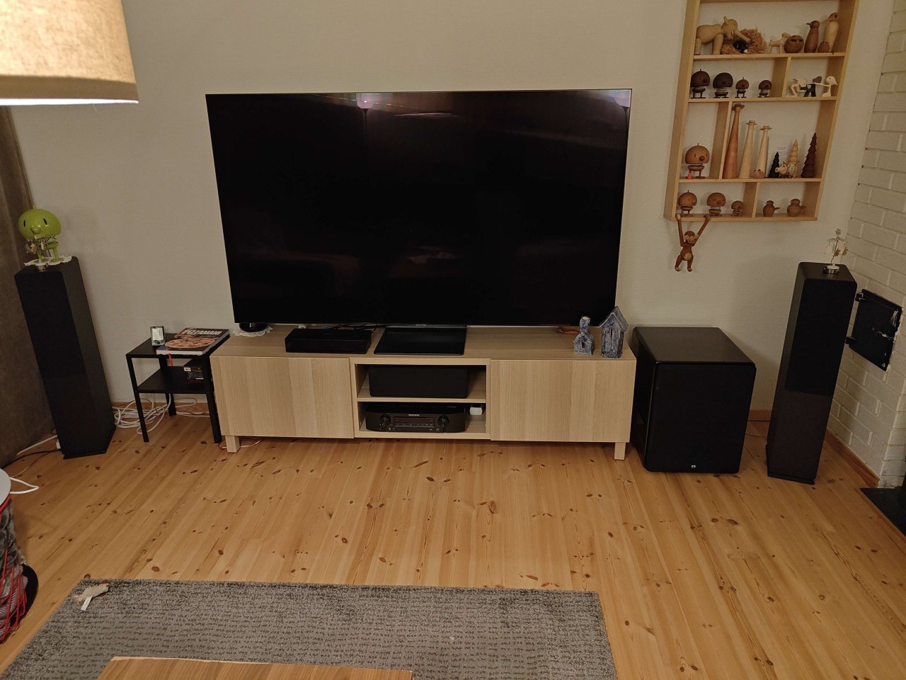

da var ny sub i hus, fant en xtz 12.17 edge på finn og da var det jo bare og slå til. har fått lytte og tunet litt de siste dagene og føler jeg har fått den til og pass godt inn i lydbilde .
har plugget høyre hull og kjører ref eq, men har ikke rotet noe med peq, og kjørt audyssey, men har bare multieq, så begrenset hvor mye den gjør, men den så på lengde at den registrerte subben til 12 meter unna, så satte det manuelt til ca samme lenge som høytalere på siden av den , den var og satt til -12 db noe som er alt for lavt til min smak og har justert den opp til -6 , og så har jeg satt alle høytalerene til smal og crossover på 80hz vs 40hz som forsterkeren vil ha det på.
plaseringen nepp 100% optimal , men må handle meg lenger kabel om den skal flyttes , dog tviler jeg at det er så mange andre plasser jeg kan sette den uten at kona griner på nesen :p

Avstanden er det best så la stå på det audyssey kommer frem til, da det også må kompenseres for forsinkelse i subwooferens interne DSP og slikt. Og ender subwoofer opp på -12 så må du redusere volumet på selve subwooferens volumkontroll og kjøre audyssey på nytt, da det egentlig betyr "out of range". Det er normalt å foretrekke at Audyssey sier er sted mellom -11 og -5 etter kalibrering, så kan du øke etter preferanse.
80Hz i stedet for 40Hz er som regel fornuftig.

Gratulerer med godlyd! Som @Smule8o sier over her, ikke bry deg om forsterkeren din sier at det er 10-15 meter til høyttalerne! Det er hva du hører etter justering som teller og ikke hva den bruker av data som uansett ikke betyr noe for deg!
Derimot å endre til small og sette crossover til 80 hz er fornuftig!
Også riktig (Smule8o) å ikke endre på voluminnstillingene ETTER å ha kjørt audyssey! 🙂
Plasseringen er jo bra den? Enig med dama her gitt! 😉
