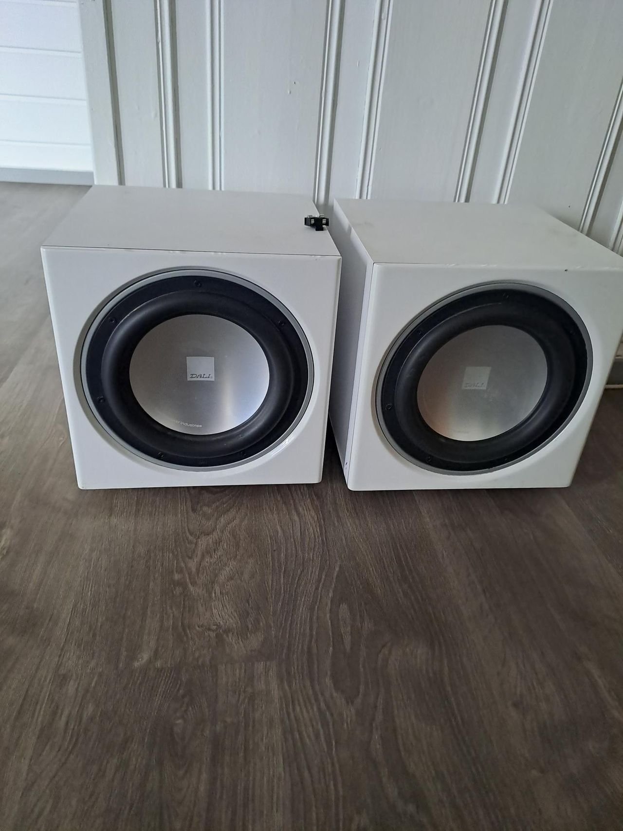

Audunbass Skrevet 10. september 2023 Del Skrevet 10. september 2023 Hei. Jeg lurer på et råd. Beklager på forhånd dersom dette ikke er korrekt tråd. Jeg er glad i bass. Har bygget subwoofere selv, eid B&W, eid Dali og eid digre tårn uten behov for sub. Jeg lurer på å kjøpe et par Dali sub e9f. De er defekte. Slår seg av når de får strøm. KAN være sikringene, det klarer jeg selv. Men det er jo en grunn til at sikringa gikk i utgangspunktet. Så da tenker jeg kanskje transistorer og tilogmed en kondensator eller to. Jeg lurer på å sende de på rep (Dalens har hjulpet meg tidligere). Så vet jeg at hvorvidt de kan repareres uten at det koster skjorta, ikke kan besvares uten testing. Men det jeg lurer på er: *Pleier transistorer/kondensatorer i denne subben å gå? Blir de fort sprø og slitne? *Kicker sikringen inn tidlig på DALI-subber som dette? Tidsnok til at ikke halve forsterkeren er grilla? *Er ikke overspenning en mulig forklaring når begge subbene gikk (iflg selger) ca samtidig? *Til sist: Er det en OK sub? Jeg tenker to, som skal fylle ut et par utrolige Time Windows som jeg har pussa opp litt. Takknemlig for svar. Lenke til kommentar https://www.diskusjon.no/topic/1849836-high-fidelity-kaf%C3%A9en-for-lydentusiaster/page/132/#findComment-26763180
