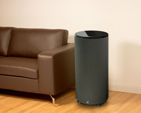

Gouldfan Skrevet 31. august 2023 Del Skrevet 31. august 2023 (endret) At en Sub dedikert for kino og musikk er forskjellig skjønner vel de fleste. Hva het de SVs tubene igjen som var så populære? SVs 2000 pro I starten var SVS veldig populære i hjemmekino med disse, pga det store kasse volumet som rumler DYPT og slår skikkelig fra seg. Idag er SVS med enkelte modeller like bra og bedre på musikk.. Det som gjør subwoofere bra på musikk er at de er kjappe, det røret vi ser over er ikke det kjappeste, og timing er viktigere på musikk. Min 10.17 er feks mye bedre kombo på musikk og film.. Om du feks velger en Dali eller Rel så går ikke de like dypt som det røret, men de er kjappere og bedre på musikk. Dette er ikke markedsføring det er erfaring og fakta... Endret 31. august 2023 av Gouldfan Lenke til kommentar https://www.diskusjon.no/topic/1849836-high-fidelity-kaf%C3%A9en-for-lydentusiaster/page/129/#findComment-26755036

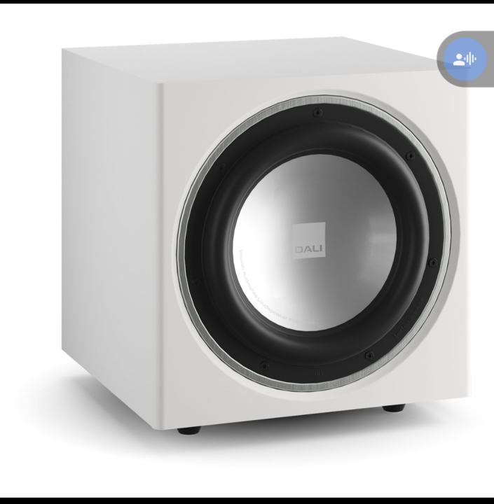

Gouldfan Skrevet 31. august 2023 Del Skrevet 31. august 2023 (endret) Det betyr selvsagt ikke at SVS 2000 pro røret ikke kan brukes til musikk, eller omvendt med Dali eller Rel til film. Det betyr bare at de spiller bedre til film eller musikk.... Med en gang du kaller noe hifi eller til musikk så koster det jo ekstra da pr kr, så SVS og XTZ er gode rimelige alternativer til de "store hifi merkene" fordi de gir mye funksjoner og kvalitet for pengene. Endret 31. august 2023 av Gouldfan Lenke til kommentar https://www.diskusjon.no/topic/1849836-high-fidelity-kaf%C3%A9en-for-lydentusiaster/page/129/#findComment-26755054
Smule8o Skrevet 31. august 2023 Del Skrevet 31. august 2023 4 minutes ago, Gouldfan said: At en Sub dedikert for kino og musikk er forskjellig skjønner vel de fleste. Ikke jeg om mange andre 4 minutes ago, Gouldfan said: Hva het de SVs tubene igjen som var så populære? SVs 2000 pro I starten var SVS veldig populære i hjemmekino med disse, pga det store kasse volumet som slår skikkelig fra seg. Idag er SVS med enkelte modeller like bra på musikk.. Kan ikke se hva som skal hjøre SVS subber dårlig på musikk? De har dog hatt store problemer med kvalitet/holdbarhet på forsterkere. Men det er en annes sak, 4 minutes ago, Gouldfan said: Det som gjør subwoofere bra på musikk er at de er kjappe, det røret vi ser over er ikke det kjappeste, og timing er viktigere på musikk. "Kjapphet" og timing er igjen floskler ala mikrodynamikk og slør. En subwoofer skal bare spille lavfrekvent inhold og har dermed intet behov for å bevege elementet særlig raskt (Hz er som kjen svigninger pr sekund). Ellers kan det som på god nynorsk heter group delay ha noe innvirkning på hvordan bass oppfattes. Men her er regeler mer at trykkammer og bassrefleks med svært lav tuning frekvens er mindre problematisk enn bassrefleks med relativt høy tuning frekvens. 4 minutes ago, Gouldfan said: Min 10.17 er feks mye bedre kombo på musikk og film.. Om du feks velger en Dali eller Rel så går ikke de like dypt som det røret, men de er kjappere og bedre på musikk. Dette er ikke markedsføring det er erfaring og fakta... Ofte er problemet med subfoofere som går for lavt i frekvens at de "aktiverer" rom moder (på en måte rommets egenresonans) man ikke tidligere visste at var problematiske, da man aldri før har hørt så lave frekvenser i det rommet. Dette er dog forholdsvis trivielt å fikse med EQ/romkorreksjon. Men dette har ingenting med om en subwoofer liksom skal være konstruert for film eller musikk. 1 Lenke til kommentar https://www.diskusjon.no/topic/1849836-high-fidelity-kaf%C3%A9en-for-lydentusiaster/page/129/#findComment-26755067
Gouldfan Skrevet 31. august 2023 Del Skrevet 31. august 2023 (endret) Ok så at XTZ og SVS selger kino suber og andre suber er bare markedsføring da. Samme med SVs? Du tror ikke de driver forskning på disse tingene? Hvorfor da ikke bare selge en eller tre modeller? Som gjør alt like bra? Markedsføring? Endret 31. august 2023 av Gouldfan Lenke til kommentar https://www.diskusjon.no/topic/1849836-high-fidelity-kaf%C3%A9en-for-lydentusiaster/page/129/#findComment-26755070
Smule8o Skrevet 31. august 2023 Del Skrevet 31. august 2023 (endret) 1 hour ago, Gouldfan said: Ok så at XTZ og SVS selger kino suber og andre suber er bare markedsføring da. Samme med SVs? Du tror ikke de driver forskning på disse tingene? De gjør ikke det. Begge selger subwoofere i forskjellige størrelser og varianter, men ikke dedikere kino subber og andre subber 1 hour ago, Gouldfan said: Hvorfor da ikke bare selge en eller tre modeller? Som gjør alt like bra? Markedsføring? Det finnes mange måter å konstruere subwoofere på som gir forskjellige egenskaper, hvor den største nok er trykkammer vs bassrefleks. Bassrefleks er i stand til det spille høyere ned til tuning frekvens, men faller som en stein under, mens trykkammer har en mer jevnt fallende frekvensrespons nedover. Trykkammer kan også lages med mye mindre kabinett og er enklere å plassere i praksis. SVS deler i alle fall sine subwoofere i trykkammer og bassrefleks, og ellers er det mest størrelse, effekt og funksjonalitet som skiller modellene. Ikke om de er konstruert for film eller musikk. Endret 31. august 2023 av Smule8o 1 Lenke til kommentar https://www.diskusjon.no/topic/1849836-high-fidelity-kaf%C3%A9en-for-lydentusiaster/page/129/#findComment-26755082
