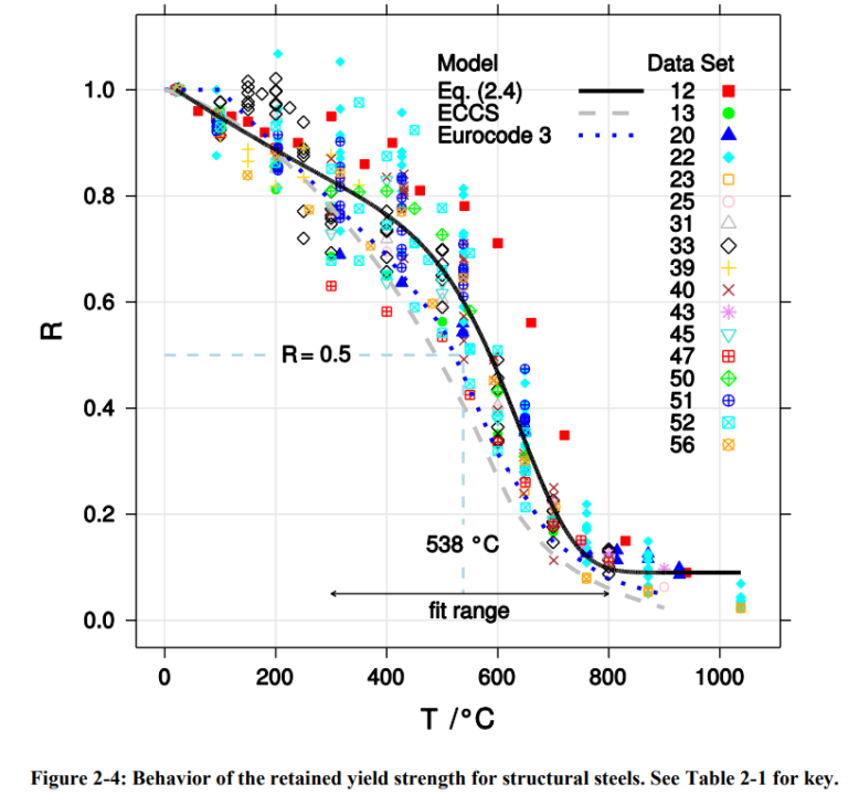

Postet denne for noen sider siden:
image.thumb.png.acaf6282278bd33822f14a0d
Ved 350°C viser de ulike datasettene at styrken er redusert med mellom 0 og 1/3. I verste fall betyr det at en sikkerhetsmargin på 50% er oppspist av varmen allerede ved 350°C.
Det figuren ikke sier noe om, er effekten av at metallet slår seg (krumning, folding etc) pga ulik utvidelse i ulike deler av konstruksjonen ved en reell brann. Da går konstruksjonen over fra å være en anordning som skal ta opp ytre lastkrefter, til å generere ekstra lastkrefter på seg selv.

a_aa skrev (3 timer siden):
Ved 350°C viser de ulike datasettene at styrken er redusert mted mellom 0 og 1/3. I verste fall betyr det at en sikkerhetsmargin på 50% er oppspist av varmen allerede ved 350°C.

Korrigert temperatur kerosin brenner med gjør argumentet for ned bøyning/kollaps enda mer uforståelig. Fra 700 C til 350/385 C. Sikkerhets marginen som du sier var 50% var 5:1. Akkurat som du påpekte i vår forrige diskusjon. Gå tilbake og se selv :thumbup:
Jeg sier ikke at sikkerhetsmarginen var 50%, jeg sier at en sikkerhetsmargin på 50% kan være oppspist allerede ved 350°C, rent generelt.
Jeg aksepter ikke en påstand om at en bygningsbrann som startes med jet fuel ikke ender opp med høyere temperaturer enn 350/385°C. Det er en fullstendig uvitenskapelig påstand. Jet fuel er tennvæske for den videre brannutviklingen. Prøv å starte en kullgrill med bensin eller Jet A1, og se om temperaturen blir forskjellig i trekullet etter 20 minutter? Det er normalt at bygningsbranner får lommer med temperaturer over 800°C, og det ser jeg ingen grunn til at det ikke skulle ha skjedd i WTC1, WTC2, og WTC7.  Og da er nødvendig sikkerhetsfaktor 10:1, ikke 5:1. Kollaps. :(

a_aa skrev (9 minutter siden):
Ok. Men hvorfor kollapser ikke flere bygninger da? Hvis 350 C vil medføre stor fare for kollaps, ville ikke bygnings forskriftene gjenspeilt det?

Oddvardm skrev (3 minutter siden):
Ok. Men hvorfor kollapser ikke flere bygninger da? Hvis 350 C vil medføre stor fare for kollaps ville ikke bygnings forskriftene ikke gjenspeilt det?
Gjentar: Jeg sier at en sikkerhetsmargin på 50% kan være oppspist allerede ved 350°C, rent generelt.
Hva synes du om at temperatur over 800°C krever en sikkerhetsmargin på 900% ?

a_aa skrev (20 minutter siden):
Det var forskjellige sikkerhetsmarginer i varierende høydenivåer. Hvis du leser studien jeg la med fra konstruksjonen av WTC vil du finne hele konstruksjonen i detalj. Publisert av NIST kan jeg nevne.
