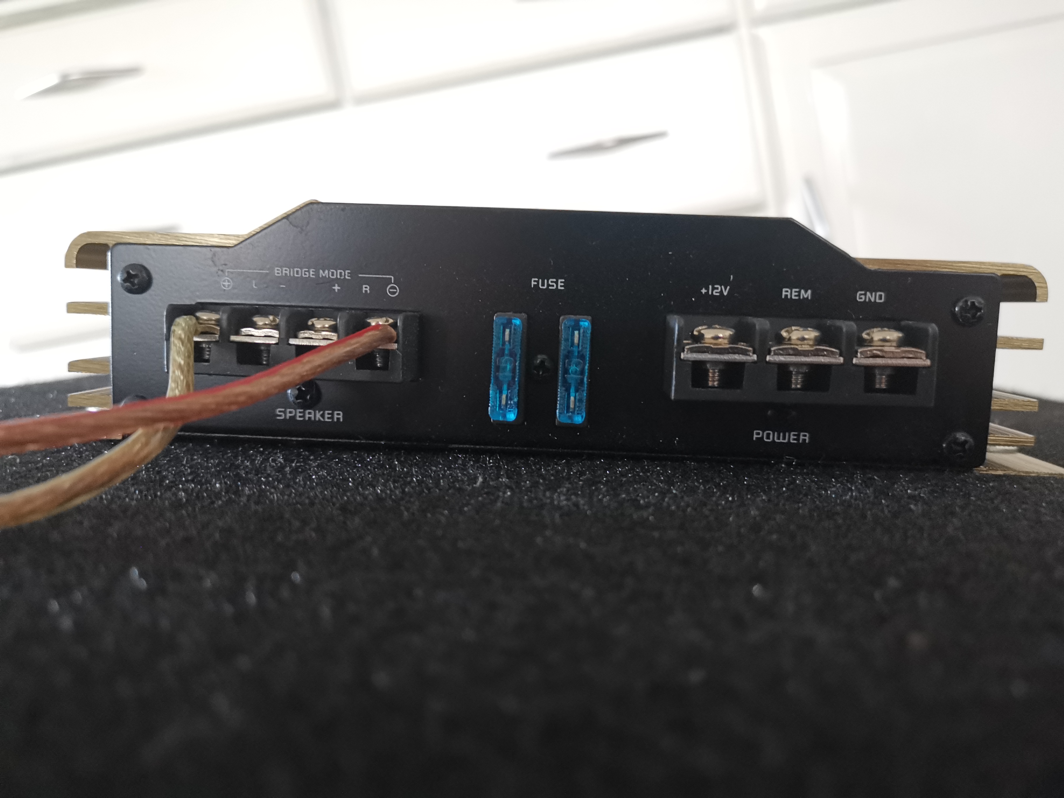

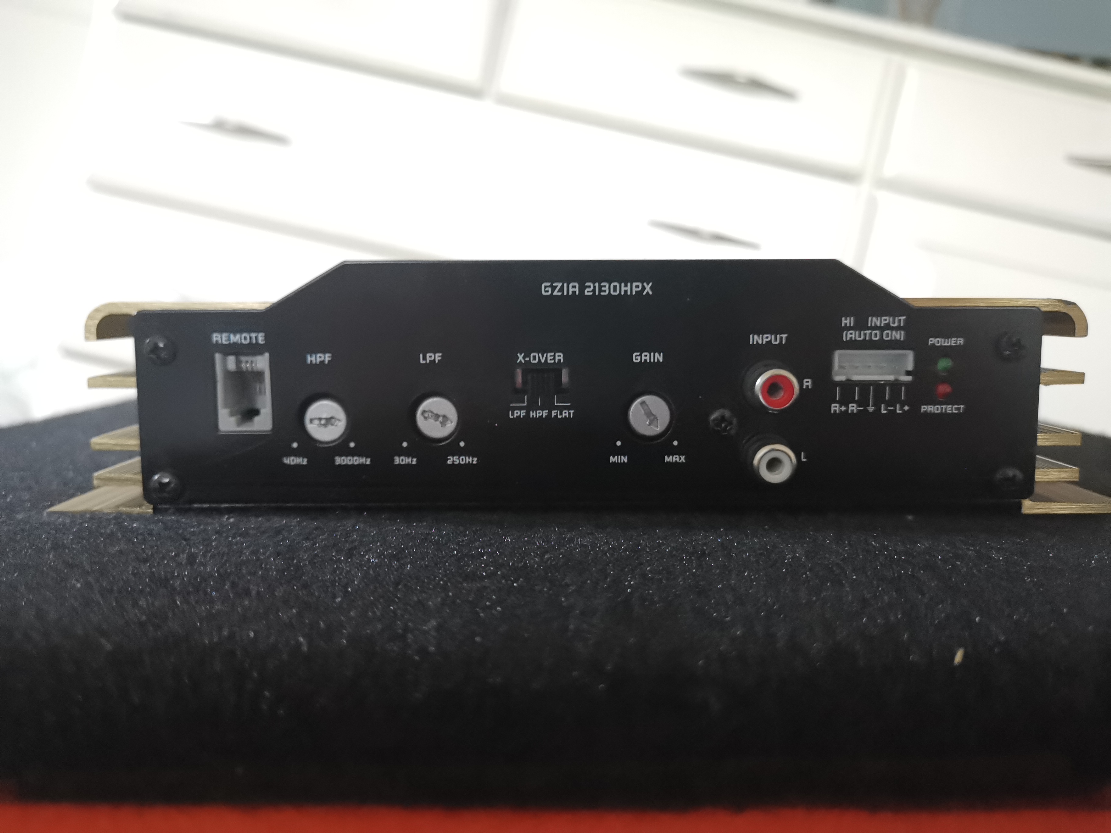

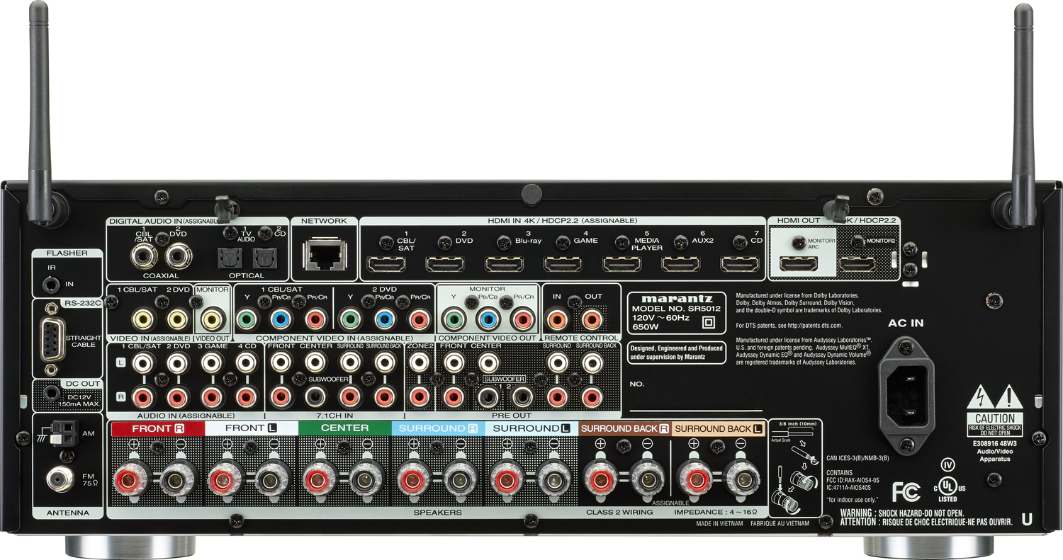

Styrmann Smisk Skrevet 7. juni 2019 Del Skrevet 7. juni 2019 Hei sveis Kjører per dags dato to gulvhøyttalere og en center. Som i seg selv slamrer og hamrer godt nok for seg selv. Så blir ikke å gråte mine modigste tårer om jeg møter på kvist nå. Har seg slik at jeg kom over den gamle basskassen jeg i herrens år kjøpte til førstebilen. Begynte å undres på om det gikk an å koble den til receiveren jeg har stående, uten mye hokuspokus. Er det optimalt? Helt sikkert ikke. Da kassen neppe har nok volum til stuen. Er snakk om en billig kasse med et 12" element. Det er i tillegg en inaktiv sub, men jeg har fortsatt forsterkeren. Hvordan skal dette snores sammen? Jeg blir på ingen måte å kjøpe noe filter, utlignere eller annet opplegg for å få dette til. Blir det gjort, blir det gjort med det jeg har for hånda. Forsterker til sub Utganger fra receiver Lenke til kommentar

Dubious Skrevet 7. juni 2019 Del Skrevet 7. juni 2019 Du trenger bilbatteri og stor lader Tviler på at andre 12v kan gi nok strøm, f.eks PSU til PC som fungerer for andre ting som går på 12v Blir fort billigere å kjøpe en sub som er laget for fomålet, og garntert bedre lyd 1 Lenke til kommentar

AndersT2 Skrevet 24. juni 2019 Del Skrevet 24. juni 2019 Du trenger bilbatteri og stor lader Tviler på at andre 12v kan gi nok strøm, f.eks PSU til PC som fungerer for andre ting som går på 12v Blir fort billigere å kjøpe en sub som er laget for fomålet, og garntert bedre lyd Burte ikke være noe problem med å benytte en PC strømforsyning på 5-600W, hvis den har singel rail. dagens PSUer gir så å si all effekten på 12V, og det var ikke veldig store effekter på forsterkeren som vises på bildene her. Hvis man tar i litt, så er det 300W, og da har man mye å gå på ved 500W strømforsyning. Disse kan skaffes billig brukt, så kan være greit å teste. Er bare å benytte PCI-e utgangen, har den 2 så kobler man bare sammen alle + og -, inn på inngangene, så er kablene greie nok også, men må ikke satse på 2 ledere, men flere sammen pga A mengden som vil gå. Å starte og stoppe er enkelt via 24pin kontakten, og sette bryter på de 2 riktige pinnene der. Om det blir pent og praktisk er en annen sak. Skulle det funke, så ville det vært anbefalt å lodde på ett par skikkelige kabler fra internt i PSUen. Men vil nok anbefale en Sub laget for stue bruk i stedet. Er tilpasset miljøet, og har justeringene som er tilpasset hjemmekino. man får kjøpt ferdig forsterkermoduler som kan settes inn i kassen mot elementene du har. Lenke til kommentar
