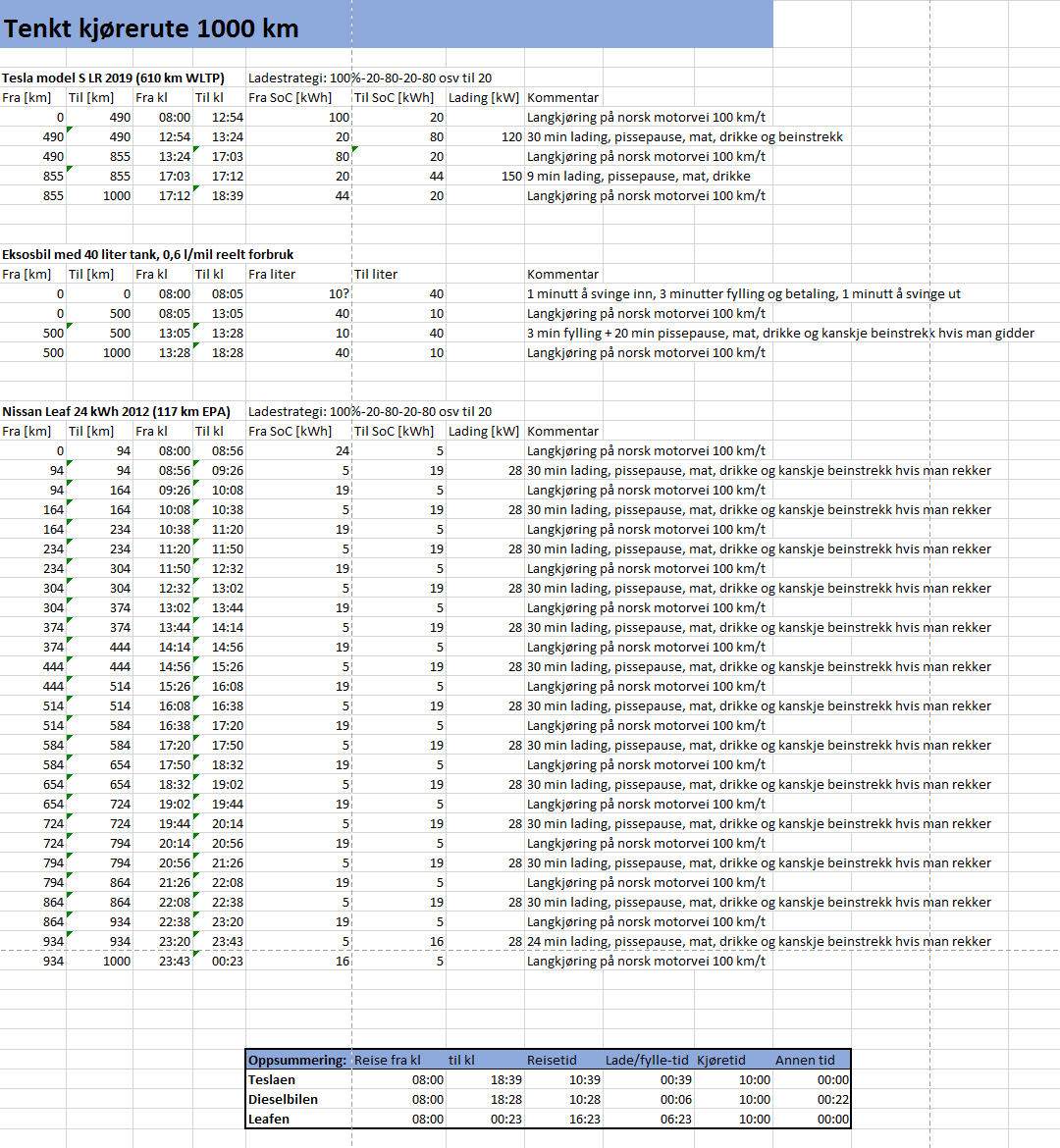

Simen1 Skrevet 30. april 2019 Del Skrevet 30. april 2019 (endret) Ellers vil jeg tilbake til debatten om ladestasjoner og risikoen for nasjonal ladekrise. Nå har jeg satt opp et regneark der den lille tabellen nederst er den viktigste, så ikke la dere overvelde av resten. Det er kun en ekstraservice til folk som vil se beregningsgrunnlaget.Kort fortalt har jeg satt opp to ytterpunkter av elbiler som er populære i Norge, og en dieselbil. Det jeg vil trekke fram her er ladetiden. Altså den tiden bilene opptar en ladestolpe når de skal kjøre en langtur. Jeg tenkte 1000 km var et fint rundt tall for en passe lang dagsetappe ved langkjøring på sommerføre. Jeg har med vilje ikke giddet å dra inn for mange detaljer som virkningsgrader, nøyaktig forbruk, kjøling, reell avstand mellom ladere, reell batterikapasitet, nøyaktig ladekurve osv. Det er for å holde regnestykket enkelt og oversiktlig.Poenget er at Leafen okkuperer hurtiglader 6 timer og 23 minutter i løpet av denne turen, mens Teslaen okkuperer superlader bare 39 minutter. Dieselbilen okkuperer bare plassen ved pumpa 6 minutter. Dette kan omregnes til antall biler som kjøerer samme tur hver lader/pumpe har kapasitet til å takle. Det er 1440 minutter i et døgn. Vi kan jo regne på et øvre tak av antall biler disse kan betjene ved å anta laderne er i bruk døgnet rundt, jevnt spredt, og at alle kjører samme tur. I så fall vil:Hver Tesla-ladestolpe ha kapasitet til å betjene 1440/39 = 36,9 slike bilturer biler per døgn.Hver Leaf-ladestolpe ha kapasitet til å betjene 1440/383 = 3,75 slike bilturer biler per døgn.Eller sagt på en annen måte: Leafen trenger ~10 ganger flere ladestopler enn Teslaen. Dette sier noe om hvordan den påståtte kommende ladekrisen bør løses. Svaret er høy effekt. Ladere som bygges nå bør klargjøres for høy effekt (150+ kW) og bilkjøpere bør gjøres oppmerksom på viktigheten av høy ladeeffekt. Biler med høy ladeeffekt bør prioriteres i ladekøene. Diesel er en helt annen sak siden de ikke har mulighet til å fylle hjemme. Dermed blir også behovet et helt annet. Nettverket av dieselpumper er allerede godt utbygd så det er heller ikke noe problem som trenger å løses. Endret 30. april 2019 av Simen1 2 Lenke til kommentar https://www.diskusjon.no/topic/1844889-her-er-tre-hindre-som-%C3%B8ker-risikoen-for-nasjonal-ladekrise/page/3/#findComment-24895872

KalleKanin Skrevet 30. april 2019 Del Skrevet 30. april 2019 Ellers vil jeg tilbake til debatten om ladestasjoner og risikoen for nasjonal ladekrise. Nå har jeg satt opp et regneark der den lille tabellen nederst er den viktigste, så ikke la dere overvelde av resten. Det er kun en ekstraservice til folk som vil se beregningsgrunnlaget. 1000km med elbiler.png Kort fortalt har jeg satt opp to ytterpunkter av elbiler som er populære i Norge, og en dieselbil. Det jeg vil trekke fram her er ladetiden. Altså den tiden bilene opptar en ladestolpe når de skal kjøre en langtur. Jeg tenkte 1000 km var et fint rundt tall for en passe lang dagsetappe ved langkjøring på sommerføre. Jeg har med vilje ikke giddet å dra inn for mange detaljer som virkningsgrader, nøyaktig forbruk, kjøling, reell avstand mellom ladere, reell batterikapasitet, nøyaktig ladekurve osv. Det er for å holde regnestykket enkelt og oversiktlig. Poenget er at Leafen okkuperer hurtiglader 6 timer og 23 minutter i løpet av denne turen, mens Teslaen okkuperer superlader bare 39 minutter. Dieselbilen okkuperer bare plassen ved pumpa 6 minutter. Dette kan omregnes til antall biler som kjøerer samme tur hver lader/pumpe har kapasitet til å takle. Det er 1440 minutter i et døgn. Vi kan jo regne på et øvre tak av antall biler disse kan betjene ved å anta laderne er i bruk døgnet rundt, jevnt spredt, og at alle kjører samme tur. I så fall vil: Hver Tesla-ladestolpe ha kapasitet til å betjene 1440/39 = 36,9 slike bilturer biler per døgn. Hver Leaf-ladestolpe ha kapasitet til å betjene 1440/383 = 3,75 slike bilturer biler per døgn. Eller sagt på en annen måte: Leafen trenger ~10 ganger flere ladestopler enn Teslaen. Dette sier noe om hvordan den påståtte kommende ladekrisen bør løses. Svaret er høy effekt. Ladere som bygges nå bør klargjøres for høy effekt (150+ kW) og bilkjøpere bør gjøres oppmerksom på viktigheten av høy ladeeffekt. Biler med høy ladeeffekt bør prioriteres i ladekøene. Diesel er en helt annen sak siden de ikke har mulighet til å fylle hjemme. Dermed blir også behovet et helt annet. Nettverket av dieselpumper er allerede godt utbygd så det er heller ikke noe problem som trenger å løses. Bra at du sporer oss inn igjen Dette var en nyttig sammenligning. Har ikke gått gjennom tallene, men budskapet vil nok uansett stå seg. Og som fremtidig elbileier er jeg enig i at dette er viktig. For at elbilene fullt ut skal kunne erstatte fossilbiler, vil mulighet for hurtiglading være viktig. Med kommende enda mer økt rekkevidde, vil man komme ganske langt med en innlagt 30-minutters ladepause. Men fortsatt er vel en del av utfordringene fra artikkelen gyldig? - Dyrt - Nettselskapenes prismodell - Tar lang tid med (om)regulering Det siste står bare på viljen til politikerne, mens de to første nok er mer krevende? Er det noen fornuftige måter å løse dette på uten subsidier eller "støtteordninger"? Lenke til kommentar https://www.diskusjon.no/topic/1844889-her-er-tre-hindre-som-%C3%B8ker-risikoen-for-nasjonal-ladekrise/page/3/#findComment-24895891
