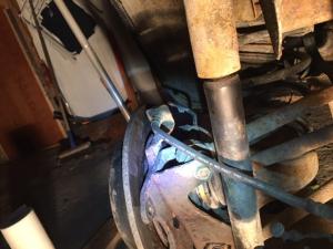

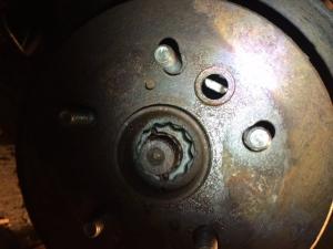

4T69GRDZ Skrevet 7. april 2019 Del Skrevet 7. april 2019 Hei folkens! Da var det første post her på forumet! Jeg er ganske dårlig på bil, men driver og lærer, og skal nå ta av og skifte bremseskive på en Toyota RAV4 2001. Det går helt greit til et visst punkt, men jeg får ikke av denne trommelen som sitter utenpå boltene (hva heter den delen egentlig?) Har bilder under, og der ser man ett enkelt hull for adgang med skrutrekker. klokka 10 og klokka 2 på innsiden sitter det en slags fjærbelastet knapp som man kan vippe ut av et spor. Det er åpenbart at disse to handler om å løsne sakene, men det er fortsatt noe som holder igjen klokka 12 på trommelen. Når jeg vrir hullet til den posisjonen kan jeg se inn på samme måte som ved de to andre, men på dette toppunktet kan jeg ikke se noe som lar seg vippe løs på samme måte. Det er en del fjærgreier og klør med ulike forsenkninger etc inni der, men jeg kan ikke se at noe av det lar seg manipulere for å få løs dette siste festepunktet. Har vrikket, stukket, vridd og rugget uten at noe hjelper. På baksiden sitter det riktig nok et par knapper, men disse ser ikke ut til å ha verken spor eller noe form for mellomrom mellom seg selv og selve godset. Så vidt jeg ser lar ikke disse griene seg f eks vippe løs med en trekker. Spørsmålet er da om noen kan dette, og evt vet hva jeg skal se etter gjennom hullet når det står i posisjon rett opp? Kan også nevne at det klokka 4 omtrent befinner seg noe som kan lees på, men dette er vel kanskje kneppebryter for stramming av bremsebånd? På forhånd, tusen takk for hjelpen! Det er veldig vanskelig å få tatt bilder av disse detaljene, men jeg håper de kan gi mening likevel. Lenke til kommentar
sedsberg Skrevet 7. april 2019 Del Skrevet 7. april 2019 (endret) Du har husket å løsne handbrekket? Mekanismen og bremseskoene til handbrekket sitter inni der. Etter mange år kan du ha fått slitasjekant og rustkant som gjør det veldig vanskelig å få av skivene. Går nå ut i fra det er skiver med handbrekk på innsiden. Samme som på min bil. Endret 7. april 2019 av sedsberg 1 Lenke til kommentar

4T69GRDZ Skrevet 7. april 2019 Forfatter Del Skrevet 7. april 2019 Du har husket å løsne handbrekket? Mekanismen og bremseskoene til handbrekket sitter inni der. Etter mange år kan du ha fått slitasjekant og rustkant som gjør det veldig vanskelig å få av skivene. Går nå ut i fra det er skiver med handbrekk på innsiden. Samme som på min bil. Jepp -- det er av, men jeg glemte å skrive at grunnen til at jeg skal ha det av, er at bremsene har limt seg etter en vinter med brekket på Lenke til kommentar
4T69GRDZ Skrevet 7. april 2019 Forfatter Del Skrevet 7. april 2019 http://www.trav4.net/parking_brake_assembly-1056.html Tusen takk, den har jeg lett etter! Lenke til kommentar
