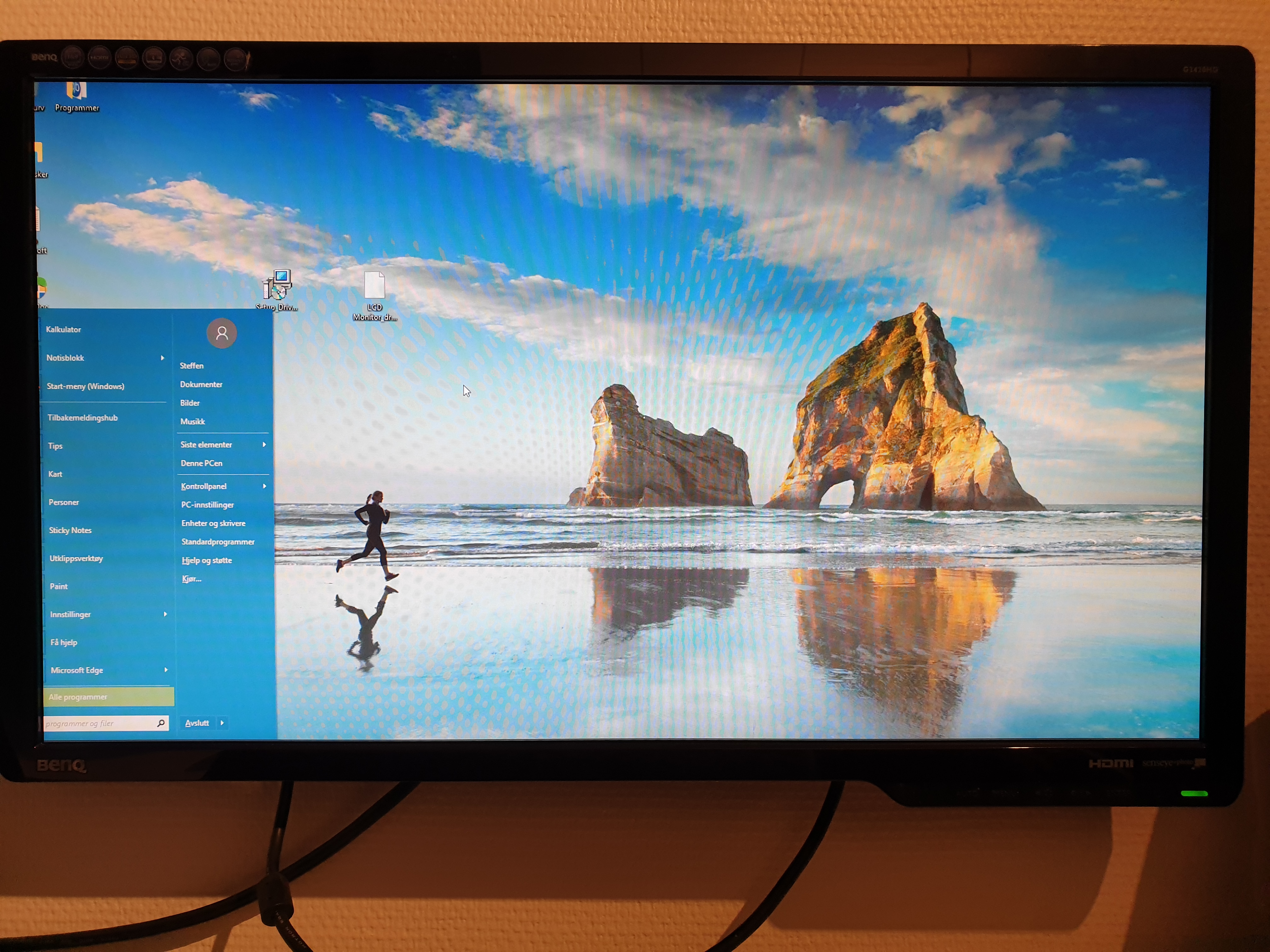

Nikko_ Skrevet 18. mars 2019 Del Skrevet 18. mars 2019 (endret) Hei. Jeg har en bærbar datamaskin (HP 15-da1807no) koblet til en ekstern skjerm (Benq G2420HD) via HDMI. Operativsystemet er Windows 10. Jeg opplever at skjermbildet ikke blir riktig på den eksterne skjermen. På den eksterne skjermen blir skjermbildet kuttet om lag en centimeter, både oppe og nede og på sidene. Hvordan kan jeg fikse dette? Se vedlagt bilde. Jeg har forsøkt å oppdatere skjermens drivere. Det hjalp ikke. Jeg har også forsøkt å endre skjermens innstillinger direkte på skjermen. Av en merkelig grunn får jeg ikke kommet inn på skjermens Display-innstilling (den er grå), slik at jeg ikke kan velge auto adjustment. Endret 18. mars 2019 av Nikko_ Lenke til kommentar
Cipher Panda Skrevet 18. mars 2019 Del Skrevet 18. mars 2019 Se nærmere på begrepet overscan. Lenke til kommentar
Hårek Skrevet 18. mars 2019 Del Skrevet 18. mars 2019 Overscan er normalt på HDMI. Sjekk innstillingene for skjermkortet. Lenke til kommentar
Mr D Skrevet 18. mars 2019 Del Skrevet 18. mars 2019 Tipper overscan (for TV) eller feil oppløsning. Grunnen til at innstillinger på skjermen er grået ut er at det er et digitalt signal. Lenke til kommentar

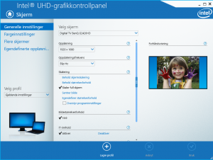

Nikko_ Skrevet 18. mars 2019 Forfatter Del Skrevet 18. mars 2019 (endret) Takk for innspill. Hvor konkret finner jeg disse innstillingene knyttet til overscan? Edit: Intel grafikkinnstillinger ja. Hva gjør jeg videre her? Uansett om jeg velger "behold skalering" eller "egendefinert størrelsesforhold", eller noen av de andre alternativene, så blir skjermen kuttet. Endret 18. mars 2019 av Nikko_ Lenke til kommentar
Nikko_ Skrevet 18. mars 2019 Forfatter Del Skrevet 18. mars 2019 Slik ser innstillingene ut hos meg. Innspill og tanker på hva jeg skal gjøre? Et annet alternativ er vel å kjøpe en HDMI til VGA-overgang? Lenke til kommentar
