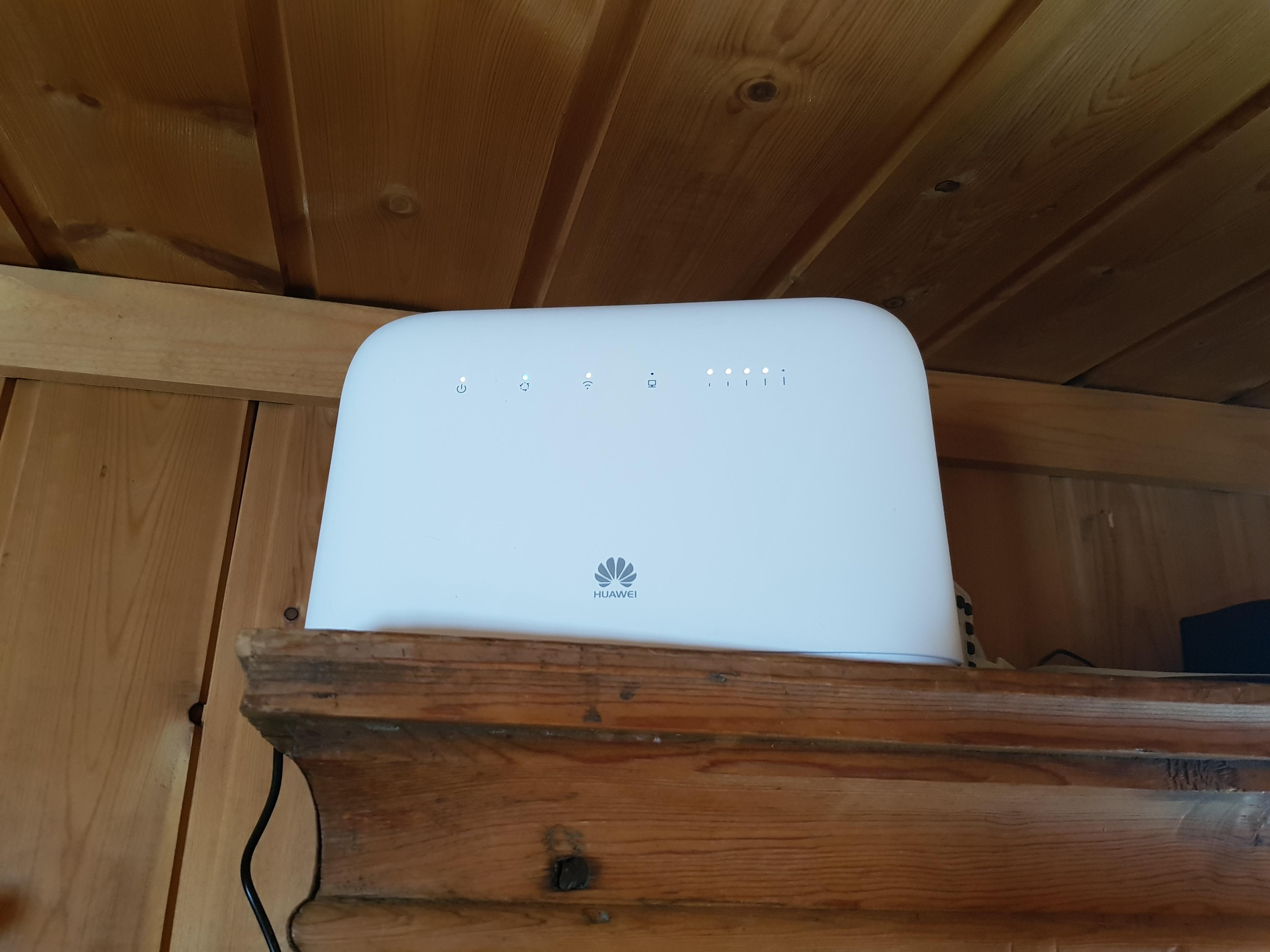

grenness Skrevet 16. april 2019 Forfatter Del Skrevet 16. april 2019 Fikk du dette til å fungere slik du ville? Nå har vi plutselig fått det som ser ut til å være passe stabil ice+ dekning her så dette hadde vært en grei løsning. Det funker greit. Har to steder hvor dette kjører nå, det ene er hos mine foreldre i Oslo som bor utilgjengelig både for god xDSL (måler 1mbit/s på linja), fiber og kabel. De har nå en Huawei som gir dem 7-8 Mbit/s i følge fast.com og speedtest. Kun ~500 meter til nærmeste Ice-sender i følge finnsenderen.no Jeg befinner meg nå på hytta på fjellet, der avstanden til nærmeste Ice-sender er hele 15km, men en Huawei (se bilde) plassert rett ved vinduet som er i retning senderen gir mellom 1 og 3 Mbit/s (men har bare testet noen få døgn). Vurderer å skaffe utendørs antenne® for å forhåpentligvis øke hastighet og stabilitet noe. Huawei'ene kan låses til én leverandør (akkurat som en telefon) men her i går kveld hadde den plutselig likevel hoppet over til Telia. Det er ikke så bra. Må se om det skjer flere ganger. Har også en "Kina-ruter" her kjøpt fra Ali, med OpenWRT. Gir masse ekstra tuning-muligheter men usikker på om den gir bedre oppkobling mot Ice+. 1 Lenke til kommentar https://www.diskusjon.no/topic/1840502-tips-om-4g-ruter-med-utvidede-konfigurasjonsmuligheter/#findComment-24877974
grenness Skrevet 21. juni 2019 Forfatter Del Skrevet 21. juni 2019 Fikk du dette til å fungere slik du ville? Nå har vi plutselig fått det som ser ut til å være passe stabil ice+ dekning her så dette hadde vært en grei løsning. Det funker greit. Har to steder hvor dette kjører nå, det ene er hos mine foreldre i Oslo som bor utilgjengelig både for god xDSL (måler 1mbit/s på linja), fiber og kabel. De har nå en Huawei som gir dem 7-8 Mbit/s i følge fast.com og speedtest. Kun ~500 meter til nærmeste Ice-sender i følge finnsenderen.no Jeg befinner meg nå på hytta på fjellet, der avstanden til nærmeste Ice-sender er hele 15km, men en Huawei (se bilde) plassert rett ved vinduet som er i retning senderen gir mellom 1 og 3 Mbit/s (men har bare testet noen få døgn). Vurderer å skaffe utendørs antenne® for å forhåpentligvis øke hastighet og stabilitet noe. Huawei'ene kan låses til én leverandør (akkurat som en telefon) men her i går kveld hadde den plutselig likevel hoppet over til Telia. Det er ikke så bra. Må se om det skjer flere ganger. Har også en "Kina-ruter" her kjøpt fra Ali, med OpenWRT. Gir masse ekstra tuning-muligheter men usikker på om den gir bedre oppkobling mot Ice+. Oppsummering nå etter noen måneder. Huawei sine rutere (dette gjelder ihvertfall 2 forskjellige modeller) er IKKE til å stole på når det gjelder manuelt valg av network provider. Både jeg (med en B715) og mine foreldre (med en litt rimeligere variant) opplever nå flere ganger i måneden at ruterene bytter fra Ice til Telia på eget initiativ, til tross for at signalstyrkene er tilnærmet like mellom Ice og Telia (burde ha mindre å si) OG at begge ruterne er satt til manuelt valg av operatør (burde ha ALT å si). Dette er skuffende. Huawei sin support, som riktignok er responsive på chat, viser liten forståelse og ber meg forsøke med en annen nettverksoperatør (jeg forsøker da å forklare at ingen andre norske operatører har nasjonal roaming slik Ice har med Telia, men det virker det ikke som at supportpersonellet (i Sverige?) helt skjønner). APN kommer hardkodet på ruteren med en default setting, og i tillegg kan man opprette et eget APN-oppsett (men ikke som erstatning for default, det hadde kanskje hjulpet, jeg vet ikke). Jeg har da et oppsett som rett og slett er navn: ice.net APN: ice.net Så jeg er nå på utkikk etter en annen 4G-router (eller USB stick), helst med LTE CAT 9 eller høyere og selvsagt inntak for eksterne antenner. Denne må kunne låses til en operatør, men da helst på NW Provider Code-nivå (242 14 for Ice+) som kanskje er mer 'sticky' - jeg vet ikke. Mottar veldig gjerne anbefalinger! Jeg har en 8dbi 800mhz-antenne på taket av hytta, og opplever nå nokså jevnt ned/opp på 7-8mbits som må sies å være bra når Data Frihet er maks 10mbit og senderen er 15km unna. Dette da for 398,- per mnd (1006GB per mnd data) Lenke til kommentar https://www.diskusjon.no/topic/1840502-tips-om-4g-ruter-med-utvidede-konfigurasjonsmuligheter/#findComment-24964709
-KooPa Skrevet 21. juni 2019 Del Skrevet 21. juni 2019 Vi testet dette her i huset også, med Huawei e5186s router og Xpol 16 8dBi panelantenne med 2.5 km til 800MHz sender. Dette fungerte fint i begynnelsen av mai, men utover mai fungerte det greit på formiddagen, men på ettermiddag og kveld var det ubrukelig. Vi måtte derfor over på Chili. Vi hadde Ice+ såvidt over en måned, og det var kun en gang routeren byttet over til Telia. Ikke veldig familievennlig å måtte logge inn på routeren for å skifte operatør. Lenke til kommentar https://www.diskusjon.no/topic/1840502-tips-om-4g-ruter-med-utvidede-konfigurasjonsmuligheter/#findComment-24964907
grenness Skrevet 21. juni 2019 Forfatter Del Skrevet 21. juni 2019 (endret) Vi testet dette her i huset også, med Huawei e5186s router og Xpol 16 8dBi panelantenne med 2.5 km til 800MHz sender. Dette fungerte fint i begynnelsen av mai, men utover mai fungerte det greit på formiddagen, men på ettermiddag og kveld var det ubrukelig. Vi måtte derfor over på Chili. Vi hadde Ice+ såvidt over en måned, og det var kun en gang routeren byttet over til Telia. Ikke veldig familievennlig å måtte logge inn på routeren for å skifte operatør. Har ikke merket variasjon i løpet av dagen, så jeg er foreløpig fornøyd hvis jeg bare får løst det jäkla problemet med at ruteren bytter til Telia. Måtte lage en instruksjons-pdf til mine foreldre om hva de gjør når ruteren har byttet over, men det er ikke veldig greit, nei. Jeg har lagt mye penger ned i dette nå og hadde helst sluppet å kjøpe/teste enda en 4G-ruter, men er litt fristet til å forsøke Netgear Nighthawk M1* for å se om den holder bedre på tilkoblingen mot Ice. Tar gjerne andre innspill også! Om jeg kommer opp med en god og stabil løsning, så er dette faktisk en nokså god (om man ikke opplever hastighetsreduksjonene du gjør, selvsagt - må vel ha med belastning på senderen å gjøre?), og rimelig, bredbåndsløsning for de som ikke har voldsomme krav til båndbredde, og som bor slikt til at de ikke kan få gode løsninger via fiber/xdsl/kabel eller slikt. *: https://www.prisjakt.no/product.php?p=4678379 Endret 21. juni 2019 av grenness 1 Lenke til kommentar https://www.diskusjon.no/topic/1840502-tips-om-4g-ruter-med-utvidede-konfigurasjonsmuligheter/#findComment-24964931
