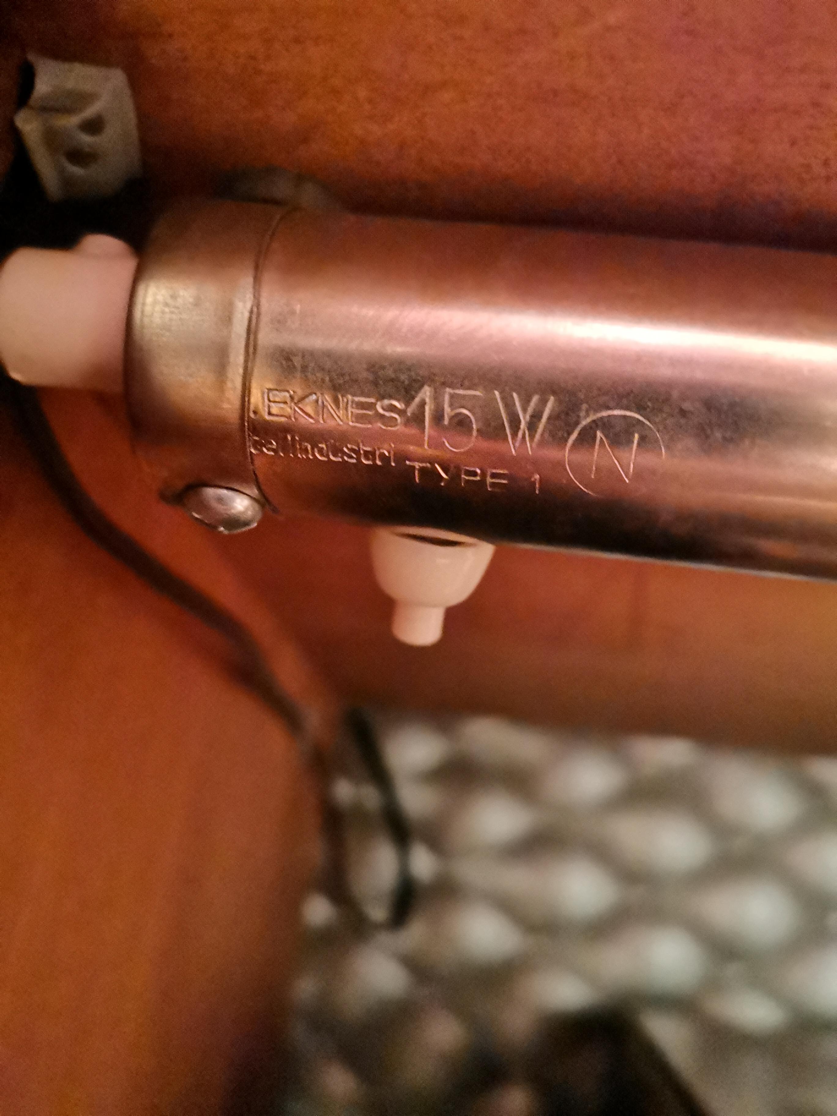

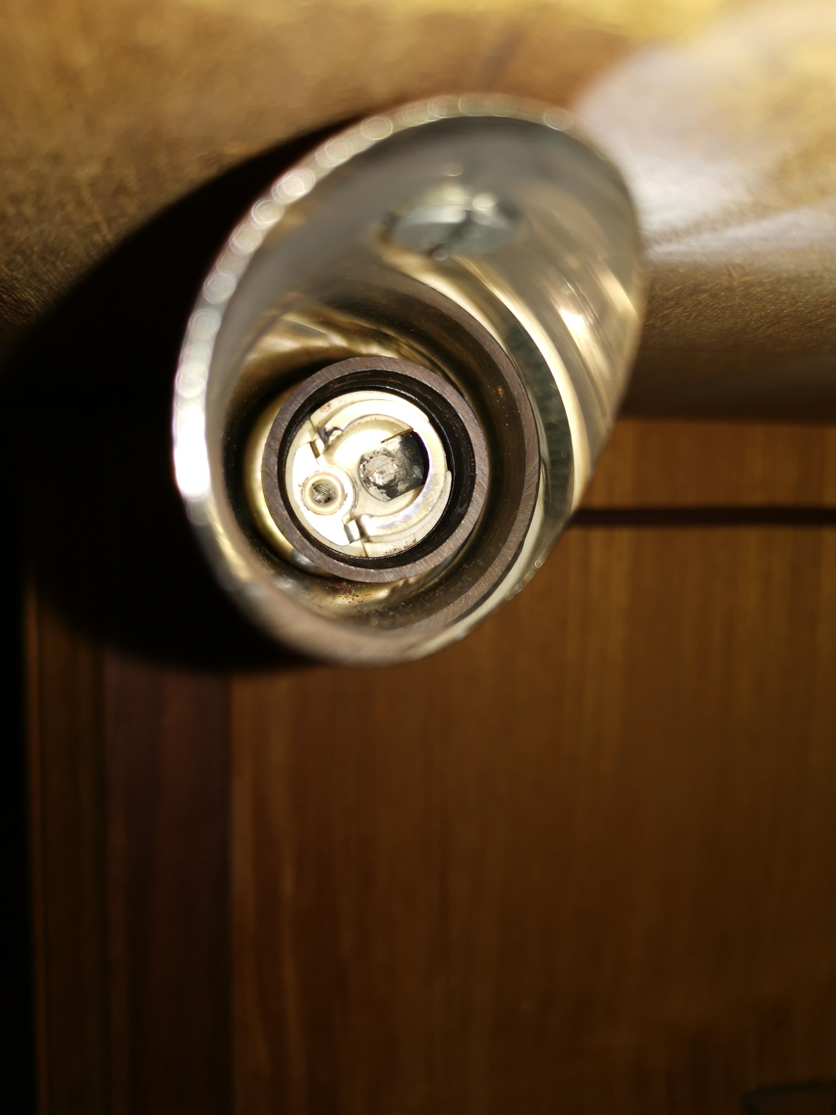

oyztein Skrevet 8. mars 2019 Del Skrevet 8. mars 2019 (endret) Jeg sliter kraftig med å finne riktig lyspære/sokkel til en gammel skjenk fra 70-tallet. Har prøvd flere forskjellige typer, uten hell. Noen som har tips? Endret 8. mars 2019 av oyztein Lenke til kommentar

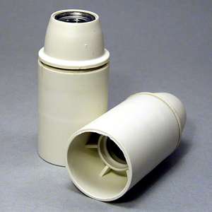

plankeby Skrevet 8. mars 2019 Del Skrevet 8. mars 2019 (endret) Det er til vanlig liten lypæresokkel (E14), men du har bare tatt bilde av halve pæreholderen. Hvor er resten av kåpen/fatningen som skal sitte fast på sokkelbunnen/fatningen du har tatt bilde av? Som bilde jeg har ved, så har du bare bunnen (den øvre lille hvite delen)og ikke resten av halsen. Ofte løsner den når man skrur ut lyspæren. Kort sagt, du sitter med bunnen igjen av en standard sokkel. Du ser nok små gjenger på innsiden eller utside, eller så er resten brukket av. Like greit å kjøpe ny lampe. Såkalt maleribelysning, som da er helt lik. Bryteren på den er også mer brannfarlig med tiden, den er mer brannfarlig pga annen slitasje enn vanlig vippebryter. Endret 9. mars 2019 av plankeby 1 Lenke til kommentar
